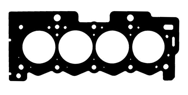

Bon !! du coup
Je monte un bloc 1360 KFX avec culasse de rallye, JE METS QUOI COMME JOINT DE CULASSE??
Normalement c'est des diametres 76 les 2 mais du KFX au TU24 c'est pas les memes refs de joints de culasse

Re: Reconstruction 205 Team-vadrouille
Effectivement il y a une difference
Les perçages semblent mieux épouser les circulations d'eau et d'huile.

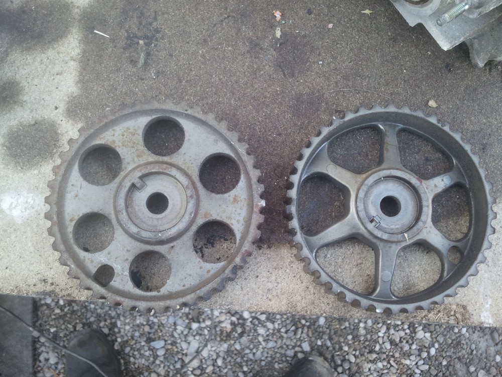

Je viens de decouvrir que la poulie du TU3JP est plus legere que la poulie du TU24
Meme diametre !! meme nombres de dents
ze_king a écrit :et c'est le même nombre de dents ytou ytou ?
Mais bien sur que ça passe à fond....
bon a savoir, des fois que j'en trouve une un jour qui traine
Et le clavetage est identique?
