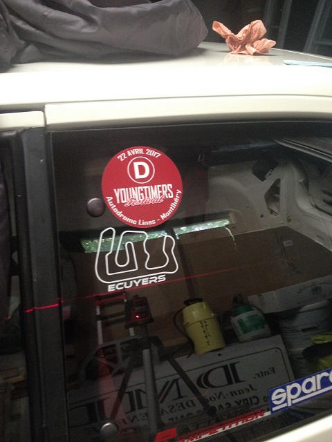

Pour le moment, pose du stickers du futur tracé:
J'ai vu ça aussi... Starmaxx ST730, avec un dessin comme ça je vais arracher le bitume
