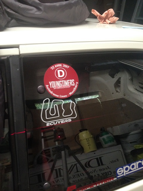

Pour le moment, pose du stickers du futur tracé:

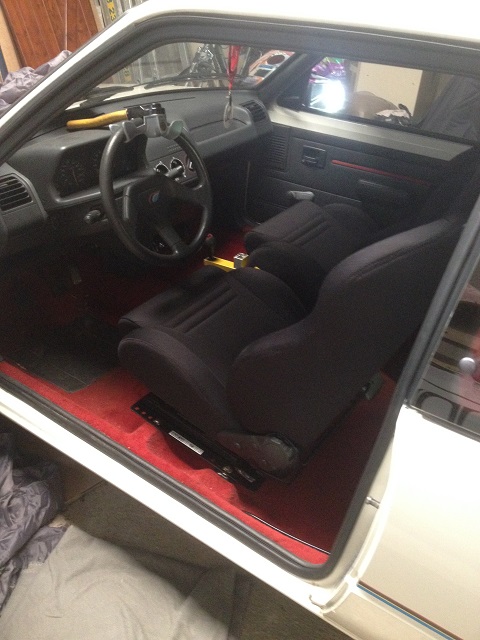

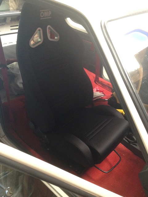

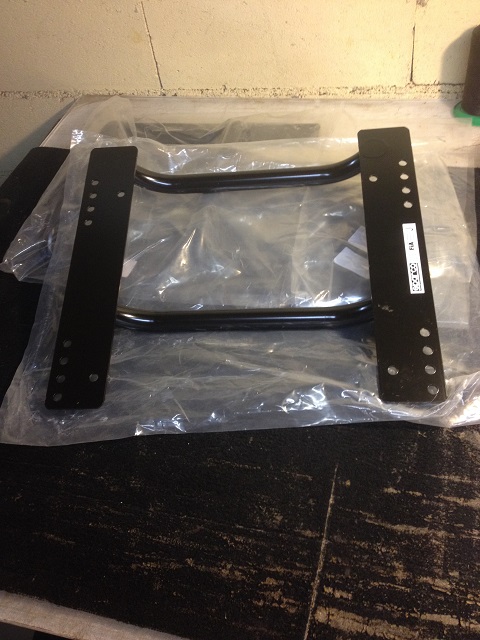

J'ai commander et reçu les platines SPARCO de chez ARS (super rapide pour l'expédition, mais pas pour vous dire si on a le droit a une remise club en revanche... j'ai donc payer plein pot ! <_< ).

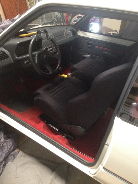

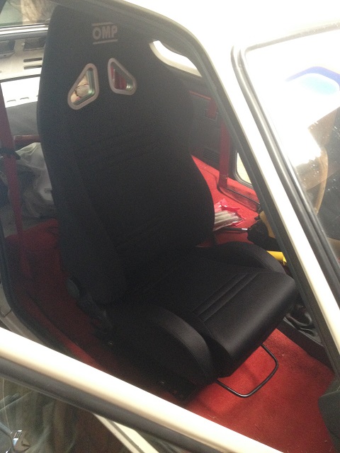

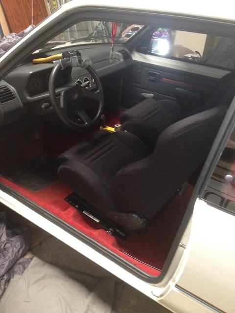

J'ai ensuite "travailler" les glissières a la "made in Jeannot", puis fixer celles ci sur les platines et fixer l'ensemble dans la Rallye, résultat...
Est ce que qu'elle que chose vous semble anormal ? :unsure:
Moi j'ai l'impression d'avoir les genoux dans le volant...les sièges sont neufs, la mousse d'assise va se tasser sans doute, mais la différence est surprenante entre les origines bien morts et les baquets... :huh:
Messages : 19669
Has thanked : 1610 times
Been thanked : 1149 times
Re: Ndou : 205 Rallye de 1990.
Ce type de baquet "routier" avec assise épaisse te rehausse effectivement beaucoup.
Soit il te faut des baquets fibre (assise fine)
Soit tu vires les glissières :(
Soit tu modifies l'epaisseur de l'assise.

Effectivement, je vais voir la semaine prochaine je vais rouler voir si ça bouge, je peux retirer les glissières mais le problème sera la disparition du prétentioneur de ceinture... :blush:

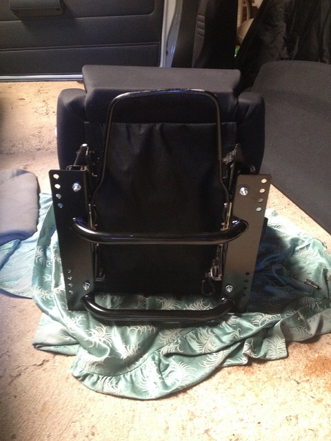

Mon montage actuel en détail:
La platine:

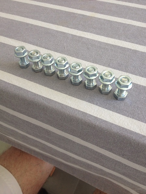

La visserie :mrgreen: :

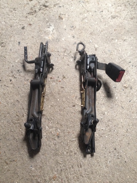

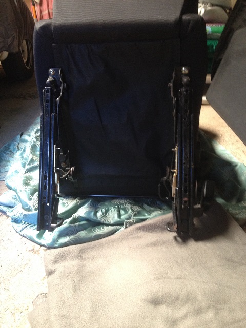

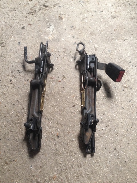

La découpe des glissières origines:
Fixation des glissières au siège, puis aux platines:
Messages : 19669

Tu as gardé le système basculant ?

jean a écrit :Tu as gardé le système basculant ?
Il ne sert pas , mais oui je l'ai laisser. :huh:
Messages : 19669
Re: 205 Rallye de 1990> Mode Baquets
Ce montage n'est pas plus haut que l'origine.
Ce qui rehausse c'est clairement l'assise de tes sieges.
Regarde si tu gagnes un peu en virant la basculante.

jean a écrit :Ce montage n'est pas plus haut que l'origine.
Je me suis fait la même réflexion, mise à part l'épaisseur de la tôle de la platine, le montage reste le même... "_"
Je vais voir ça...

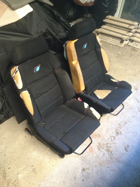

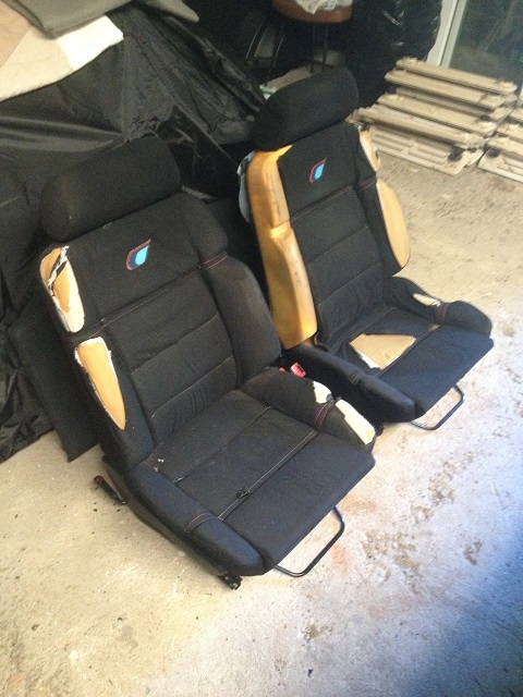

En attendant ceux la vont enfin passer en restauration...(pour le plus grand plaisir de Madame!!!) :rolleyes:

n dou a écrit : En attendant ceux la vont enfin passer en restauration...(pour le plus grand plaisir de Madame!!!) :rolleyes:
Comme on dit: "c'est toujours les cordonniers les plus mal chaussés"
Salut salut, j'ai eu le même problème de hauteur avec mes baquet nauroto de mer...
J'ai mis des glissière sans bascule et c'est mieux, mais ça reste plus haut quand même.

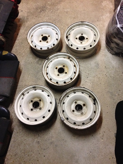

Achat de jantes d'origine pour en faire un usage piste, elles seront sablées et peintes dans un premier temps...
Pour les baquets, je vais finalement garder mon montage mais retailler les mousses d'assises pour les rendre moins hautes. ;)

n dou a écrit :retailler les mousses d'assises pour les rendre moins hautes. ;)
Une des solutions que je t'avais donné.
La basculante peut aussi se virer. Le baquet touchera le pare-brise avant que la bascule ne serve à quelque chose pour passer derrière. Donc mieux vaut utiliser la glissière et avant au max pour passer derrière que basculer.
A toi de voir :ok:
A toi de voir :ok:
Tout à fait Jean, et puis le montage sera réserver uniquement pour aller tourner, donc personne derrière mise à part le bac a casques :ok:
