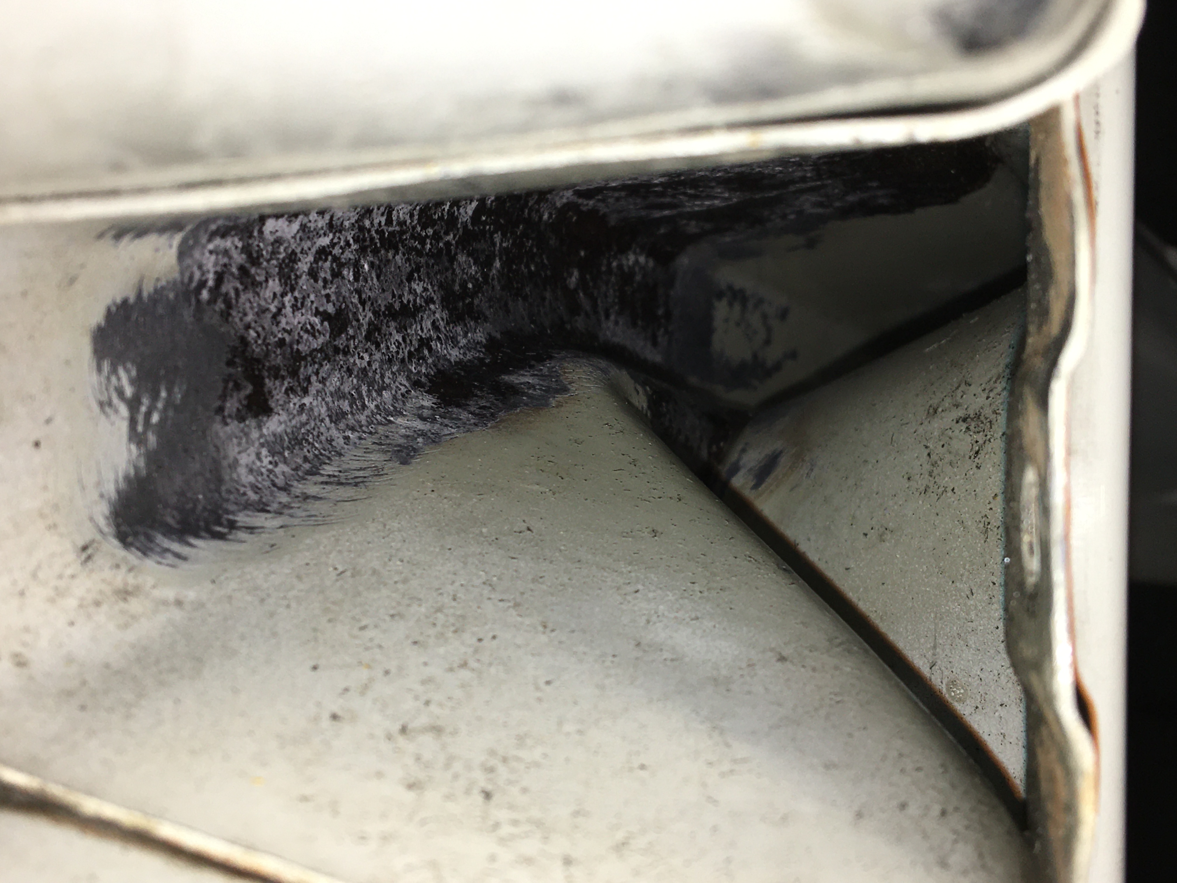

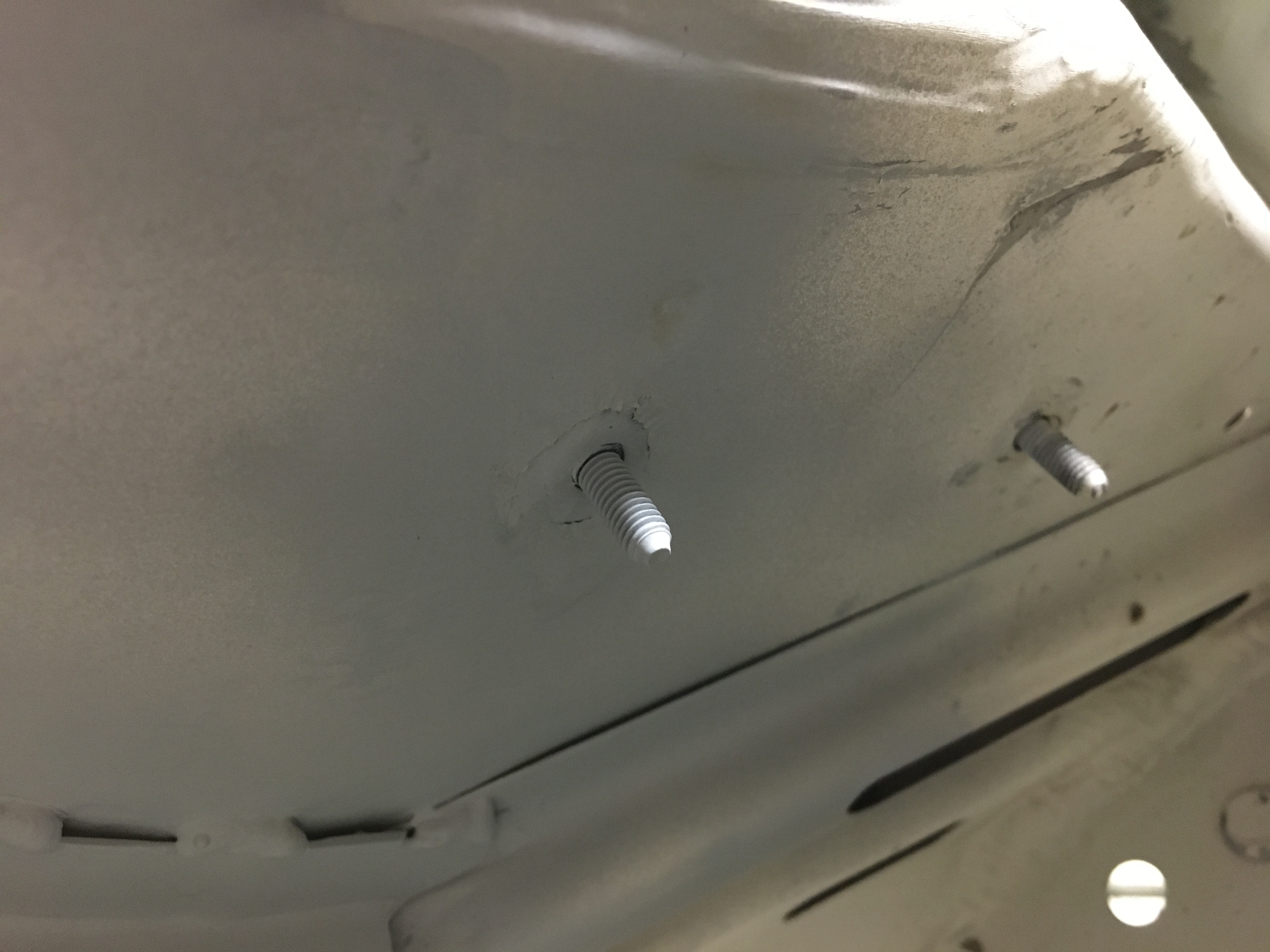

Encore une petite journée de boulot.
Découverte d’un joli paquet de rouille !!!
Il était bien caché dans le montant entre la rote et la custode.
Une foi bien gratté, brossé et traité.
Les fixations de sièges ressoudées et traitées.
J’ai trouvé un pointage de la traverse de siège qui commence à se fendre.

Un truc à faire des petits cauchemars cette rouille en effet
Teelck tu mets quoi pour traiter la rouille?Dans le temps je mettais du Frameto mais ça revenait sans cesse...
- Messages : 37374
- A remercié : 2607 fois
- A été remercié : 1778 fois
Le frameto crée une couche d'étanchéité.
Tu en mets sur de la rouille, la rouille reste et continue son oeuvre.
il faut un traitement chimique convertisseur de rouille. Que tu peux ensuite recouvrir d'une protection (frameto, blackson, peinture).
J'utilise Rustol.
J'utilise Rustol.

Moi j’utilise le Julien. C’est un destructeur de rouille aussi à base d’acide phosphorique. Mais il faut tout de même éliminer le maximum de rouille.
Sur mes photos, les parties grises sont celles où la tôle est à nue. Les noires son celles où il restait un léger film de rouille.
Sur le fines épaisseurs, le Julien stabilise la rouille et comme dis Jean, tu peux ensuite apprêter ou mettre ce que tu veux.
Un apprêt antirouille étant tout de même le mieux.
