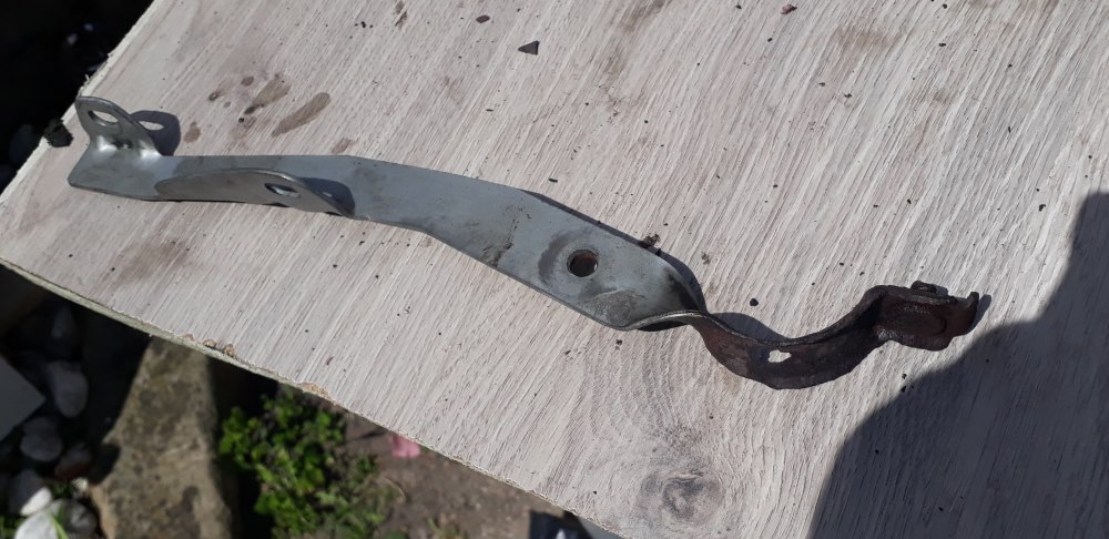

J'ai quand même fais ma connerie, quand j'ai déposé le vieux radiateur, je n'ai pas vu les 2 caoutchouc sous les pattes du radiateur (tombé sans les avoir vu), je pense que c'était posé dans les encoche comme ça, j'ai retrouvé un caoutchouc ce soir en rangeant le garage, le second, ba aucune idée, peut être parti à la poubelle
. Je vais essayer de le remettre quand le moteur sera froid.
Elle était en mode sortie de grange, quand il fait sec, la poussière doit quand même s'infiltrer dans le garage
Rien n'a explosé après le run à 110km/h
Ce que j'aurai du mettre sous les 2 points du radiateurs

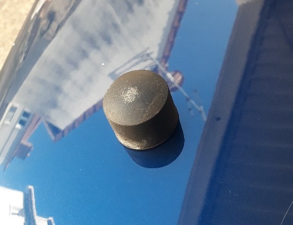

Sur le radiateur neuf, pour vous dire, le bouchon n'était pas fourni, mais ça bon, je trouve ça normal, j'en avais pris un lors de ma dernière commande (avec le vase). Mais j'ai du, par exemple, reporter les agrafes où se logent les vis qui tiennent le ventilo (visible sur la photo ci dessus), et le radiateur neuf n'est pas exactement identique, sur la fixation justement du ventilo, à gauche sur la photo, on voit que le radiateur n'a pas le déport et donc la patte de fixation en plastoc est tordue.
Avec 1 seul "patin" je devrai déjà pouvoir me déplacer![Very Happy :D](./images/smilies/biggrin.gif)

Donc, dépose du catalyser: 1h à tout casser... Accessible.
==> J'ai pété une vis du support, j'ai acheté des silent bloc mais pas ce foutu support c'est con.
==> J'ai lu à divers endroits que la sonde lambda "after market" ça marche pas/mal, donc je me suis inquiété, on verra que c'est pour rien.
Donc à midi c'était déposé. J'ai regardé pour le support, content d'avoir un peu de matériel quand même, un coup de perceuse et zou, j'ai trouvé un boulon, mode manouche car le support est tout rouillé, après vérification, ça coûte moins de 10€ sur AutoDoc, dommage... !!
Je pense le commander à l'occasion car c'est vraiment rouillé et la tôle est perforée par endroit sur ce support.
Ha oui, j'ai pas eu le courage de changer les silent bloc de boite qui étaient sous mes yeux
, ils n'étaient pas abîmés de toute façon (oui j'achète des conneries).
Les silent bloc du cata, imbibés d'huile et tout mous. Je ne sais pas s'ils étaient identiques aux neufs à la base :voy:
Du coup, rien de spécial, c'était un peu chiant et long, mais comme j'espère être pas trop con, ça me permet de contourner mes bras fébriles. Donc en utilisant 2 crics j'ai mis le cata en place, vissage coté collecteur, coté support puis coté silencieux.
==> Problème: la 2nd boite juste avant le silencieux frotte sur la caisse (isolant).... hum... En attendant, le monte la sonde Lamda, j'ai commandé une avec un fil plus long que nécessaire donc je n'ai fais faire un détour mais ça ne touche pas l'échappement. :cyp: D'ailleurs au démontage c'est ce qui m'a pris le plus de temps, déconnecter la sonde car il y a 2 clips trèèès fins c'était pénible
Bref, remontage comme ça, remise sur roues: ça fuit uniquement coté silencieux et puis le contact avec la caisse, ça ne va pas. Je lève mais l'arrière ce coup ci, je dépose la liaison silencieux / cata, je met une cale en bois entre la caisse et le cata, refixe le silencieux, bingo, ça ne bouge plus et ça se tient loin de la caisse. Encore une fuite, mais un coup de serrage et go !
