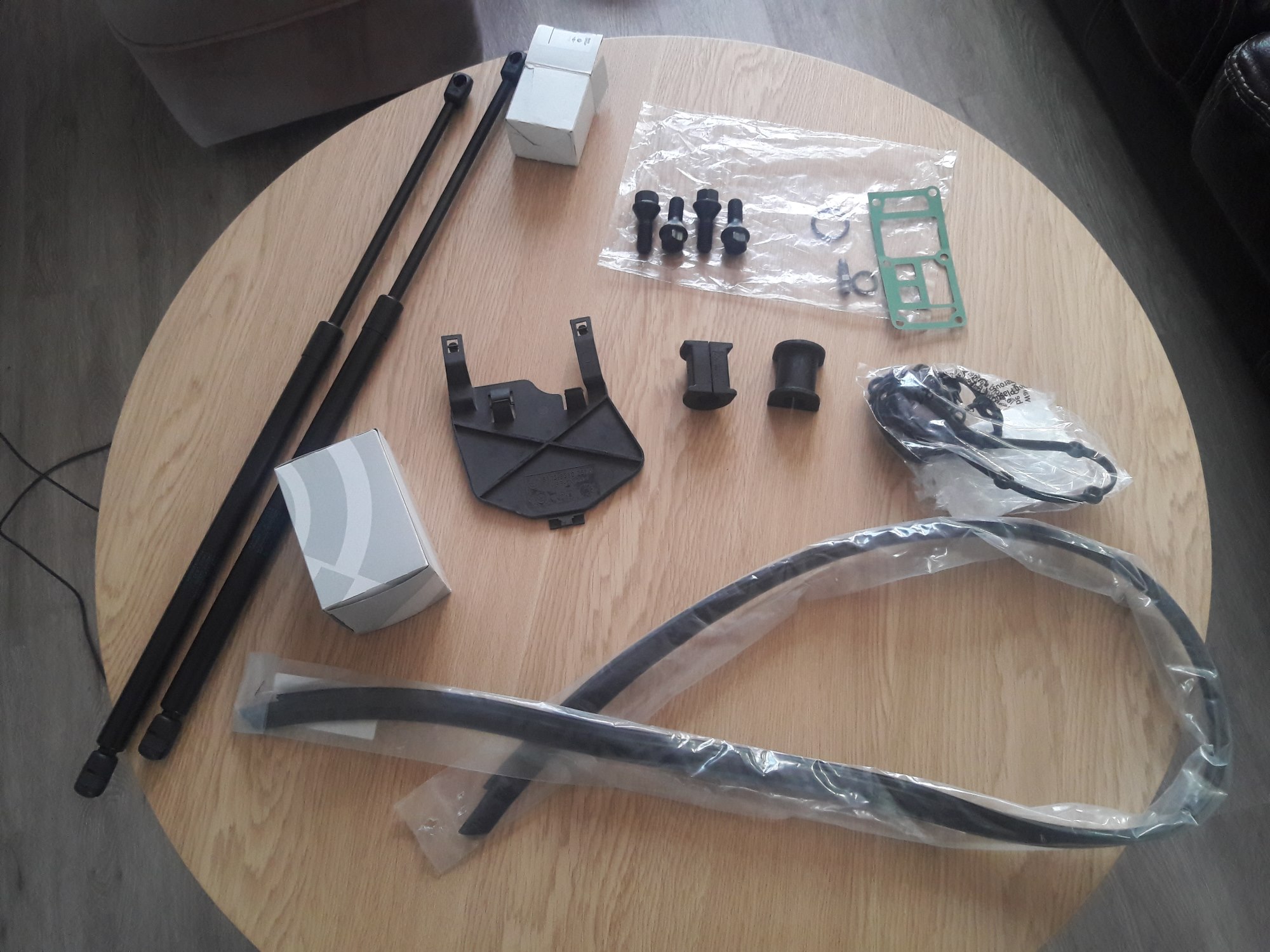

Je viens de recevoir ma première commande chez "Leebmann24.de", c'est une vraie concession qui expédie les pièces ! C'est idéal quand on a pas le temps d'aller en concession la semaine !!!! Comme c'est en allemagne, le site est uniquement en allemand, mais ça se fait bien quand même. Le prix est "BMW" cependant.
Aujourd'hui j'ai dégagé les 4 écrous antivol, mes jantes sont sans intérêt, et je pense que les écrous antivol m'attirerons plus de problèmes que ça m'apportera de la sérénité.
J'ai aussi pris l'enjoliveur en bas de la vitre arrière, c'est pas vraiment un joint, j'ai dégagé le vieux et "clipsé" le nouveau. Y'a aussi une pièce à 1,30€ dans le lot (la pièce en plastique), tellement personne ne doit la changer, la pièce que j'ai reçu a une date de moulage "1994" alors que ma voiture est de 98 :lol: . Pour les pièces "moteurs" (joints etc) ça attendra mes prochaines vacances histoire d'avoir une voiture de secours "au cas ou" :lol: .

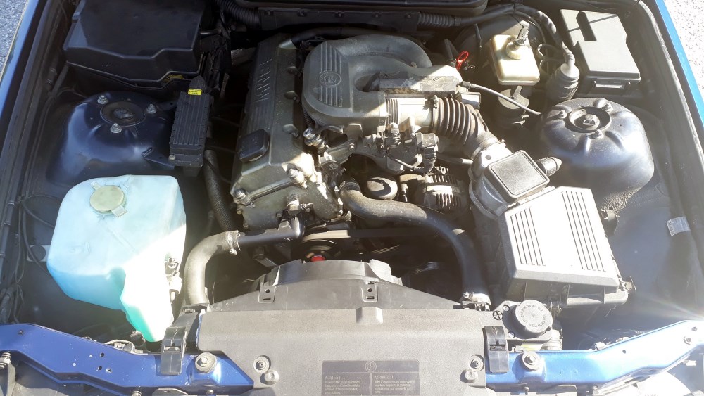

Remontage du radia hier soir, récupération de LdR ce midi, ce soir purge !
J'ai failli hurler car j'ai encore vu du LdR en bas du vase :crying: :angry: mais je pense que c'est du liquide qui coulait doucement (sans que je le vois) de la vis de purge le long du vase coté intérieur (invisible d'en haut), donc j'ai fermé la vis, tout essuyé, ouf, tout va bien.
Comme l'autre jour après plus de 30 mins à chauffer ça déclenchait pas le ventilo (température au nominale, droite), ce coup ci comme ça doit aller je suis parti vider les verre (c'est pas loin et le retour est en descente si gros soucis :ph34r: :mrgreen: ), et puis tout va bien. Toujours pas de déclenchement ventilo, alors je suis allé la laver. Détour par une grosse route, 110km/h, ça chauffe pas, pas de fuite.
Retour maison sans entendre le ventilo, bon, ça m'inquiète pas trop. A l'arrêt le temps que je range le garage, ça doit chauffer sous le capot, à la remise en route pour la garer le ventilo s'est mis en route quelques instant, grosse vitesse, puis petite vitesse puis s'est arrêté, je pense que tout va bien.
Je ferai le niveau à froid ce soir ou demain matin.

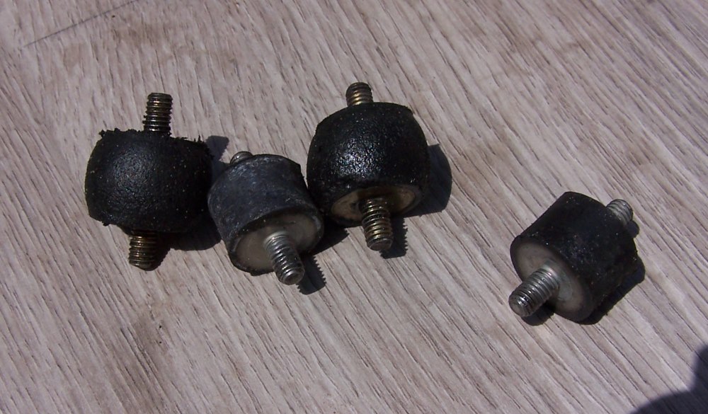

J'ai quand même fais ma connerie, quand j'ai déposé le vieux radiateur, je n'ai pas vu les 2 caoutchouc sous les pattes du radiateur (tombé sans les avoir vu), je pense que c'était posé dans les encoche comme ça, j'ai retrouvé un caoutchouc ce soir en rangeant le garage, le second, ba aucune idée, peut être parti à la poubelle :huh: :wacko: . Je vais essayer de le remettre quand le moteur sera froid.
Elle était en mode sortie de grange, quand il fait sec, la poussière doit quand même s'infiltrer dans le garage :D
Rien n'a explosé après le run à 110km/h
Ce que j'aurai du mettre sous les 2 points du radiateurs
Sur le radiateur neuf, pour vous dire, le bouchon n'était pas fourni, mais ça bon, je trouve ça normal, j'en avais pris un lors de ma dernière commande (avec le vase). Mais j'ai du, par exemple, reporter les agrafes où se logent les vis qui tiennent le ventilo (visible sur la photo ci dessus), et le radiateur neuf n'est pas exactement identique, sur la fixation justement du ventilo, à gauche sur la photo, on voit que le radiateur n'a pas le déport et donc la patte de fixation en plastoc est tordue.
Avec 1 seul "patin" je devrai déjà pouvoir me déplacer :D

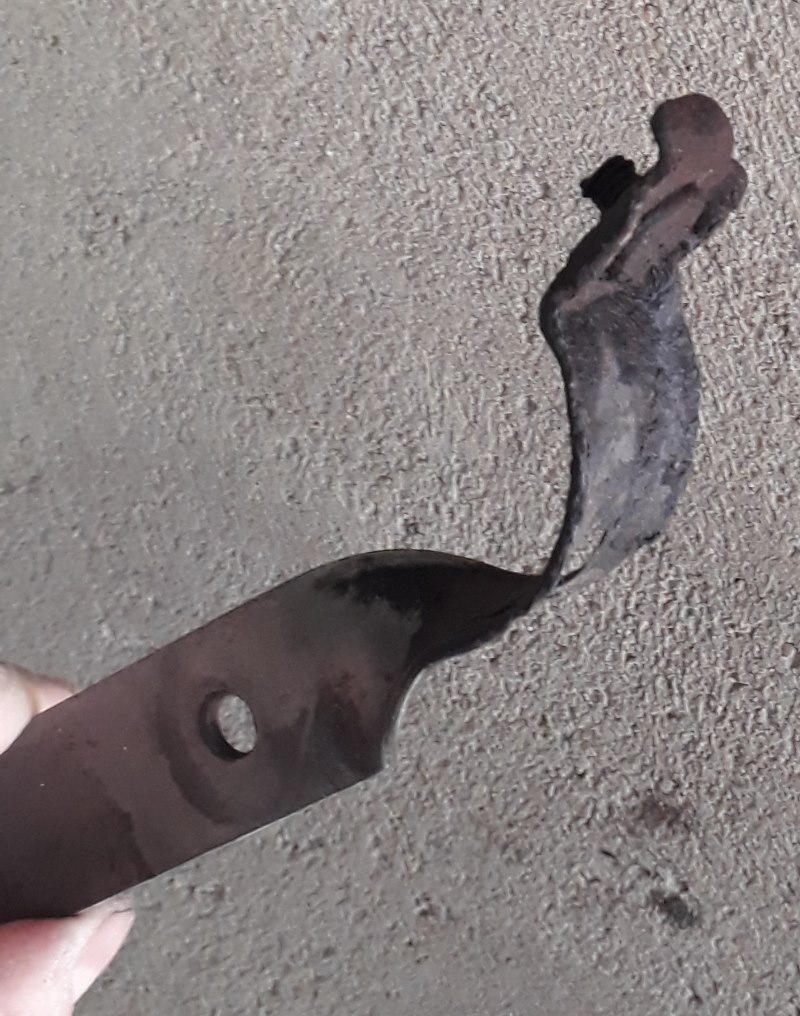

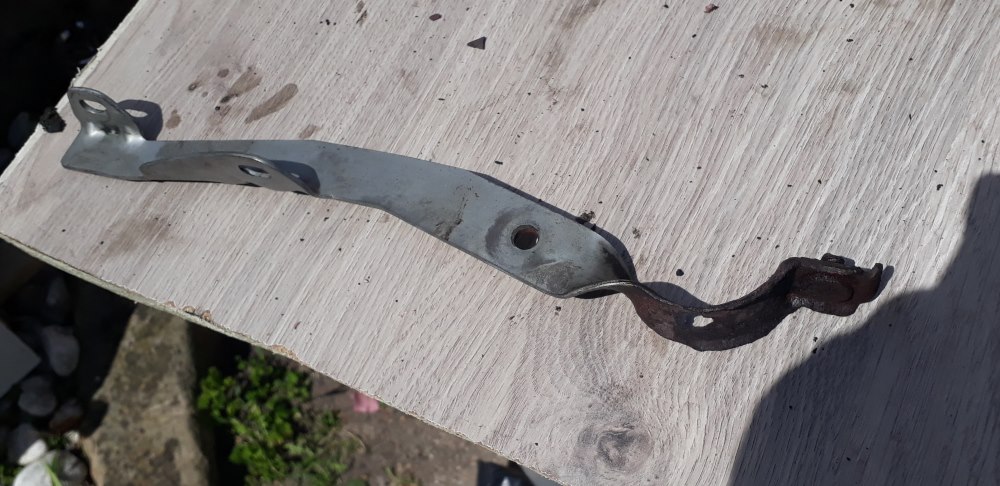

Donc, dépose du catalyser: 1h à tout casser... Accessible.
==> J'ai pété une vis du support, j'ai acheté des silent bloc mais pas ce foutu support c'est con.
==> J'ai lu à divers endroits que la sonde lambda "after market" ça marche pas/mal, donc je me suis inquiété, on verra que c'est pour rien.
Donc à midi c'était déposé. J'ai regardé pour le support, content d'avoir un peu de matériel quand même, un coup de perceuse et zou, j'ai trouvé un boulon, mode manouche car le support est tout rouillé, après vérification, ça coûte moins de 10€ sur AutoDoc, dommage... !!
Je pense le commander à l'occasion car c'est vraiment rouillé et la tôle est perforée par endroit sur ce support.
Ha oui, j'ai pas eu le courage de changer les silent bloc de boite qui étaient sous mes yeux :D , ils n'étaient pas abîmés de toute façon (oui j'achète des conneries).
Les silent bloc du cata, imbibés d'huile et tout mous. Je ne sais pas s'ils étaient identiques aux neufs à la base :voy:
Du coup, rien de spécial, c'était un peu chiant et long, mais comme j'espère être pas trop con, ça me permet de contourner mes bras fébriles. Donc en utilisant 2 crics j'ai mis le cata en place, vissage coté collecteur, coté support puis coté silencieux.
==> Problème: la 2nd boite juste avant le silencieux frotte sur la caisse (isolant).... hum... En attendant, le monte la sonde Lamda, j'ai commandé une avec un fil plus long que nécessaire donc je n'ai fais faire un détour mais ça ne touche pas l'échappement. :cyp: D'ailleurs au démontage c'est ce qui m'a pris le plus de temps, déconnecter la sonde car il y a 2 clips trèèès fins c'était pénible :D.
Bref, remontage comme ça, remise sur roues: ça fuit uniquement coté silencieux et puis le contact avec la caisse, ça ne va pas. Je lève mais l'arrière ce coup ci, je dépose la liaison silencieux / cata, je met une cale en bois entre la caisse et le cata, refixe le silencieux, bingo, ça ne bouge plus et ça se tient loin de la caisse. Encore une fuite, mais un coup de serrage et go !
