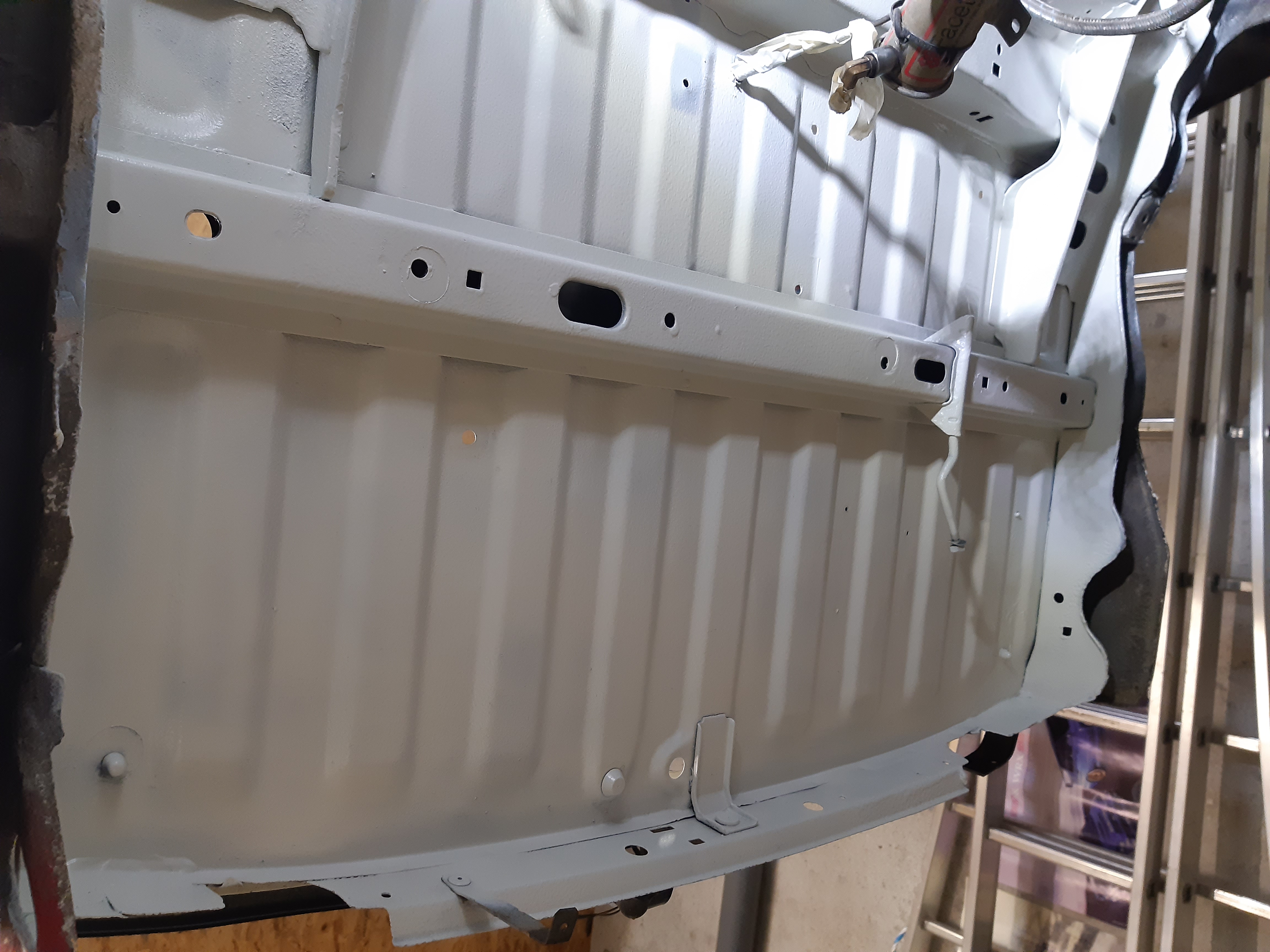

Dessous de plancher enfin fini,je vais pouvoir tout remonter,ouf...ca été long: nettoyage ,rebouchage de trous inutiles,ressoudage des contre plaque des fixations de harnais,jointage de tôles au mastique polyuréthane,peinture et repeinture encore :wacko:

Good job Oliv' B)

Joliiiii .......
Tu penses qu’elle va rouler mieux et plus vite maintenant ?!!! :lol:
Moi oui. Elle aura le cœur léger.... :mrgreen:

Tu vas pouvoir faire des 2 roues maintenant, elle aura de beaux dessous pour les photos :mrgreen:
Beau boulot :ok:

Non ,ça ne roulera pas plus vite....remarque,vu le paquet de terre et cailloux que j'ai sorti du Pc arrière,extensions et passage de roue droit vers les tuyaux d'essence ,j'ai du récupérer 2 kg sur la balance :ok: :mrgreen:

Bon boulot Olivier, tranquille pour 10 ans B) :ok:
