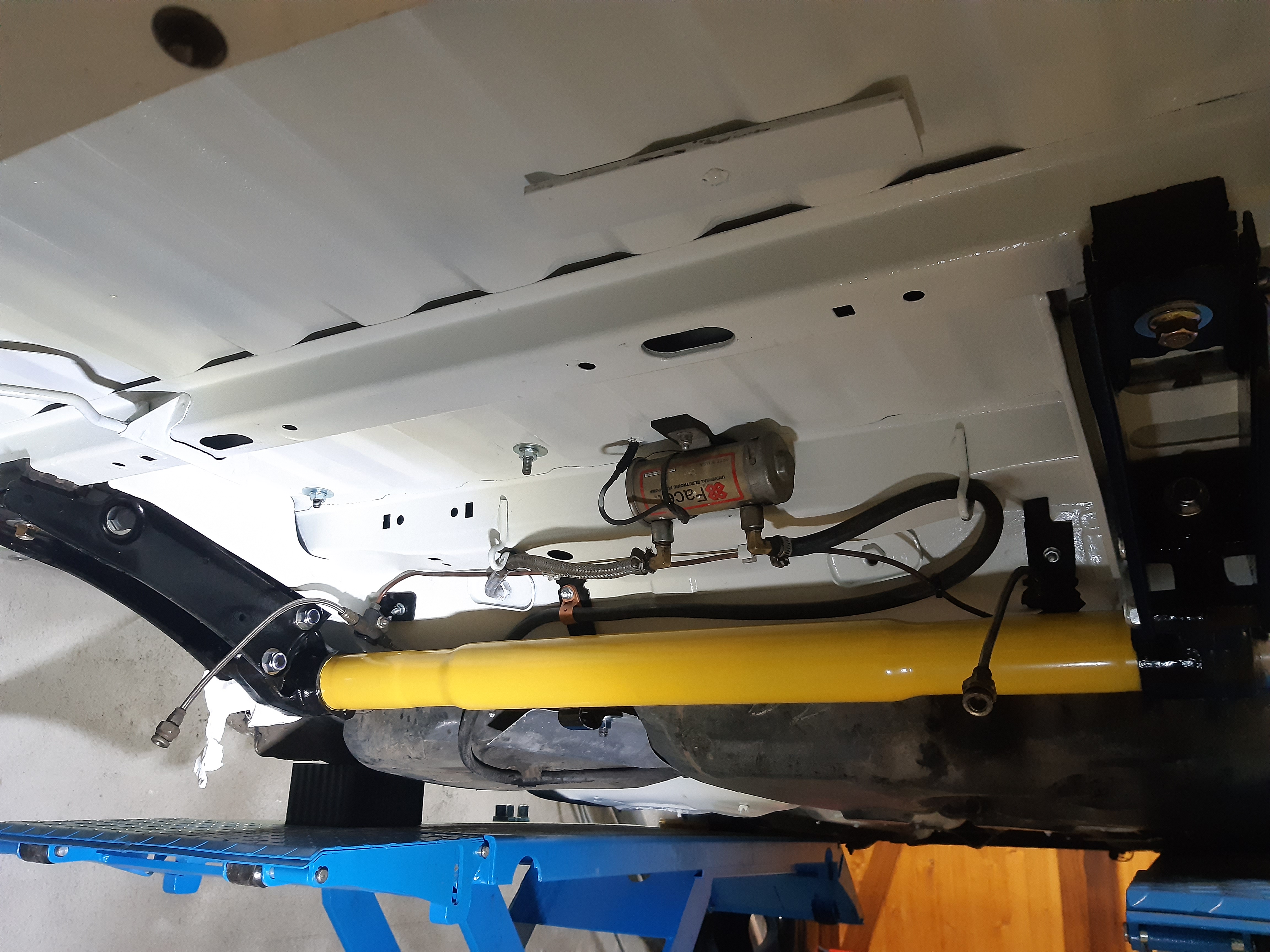

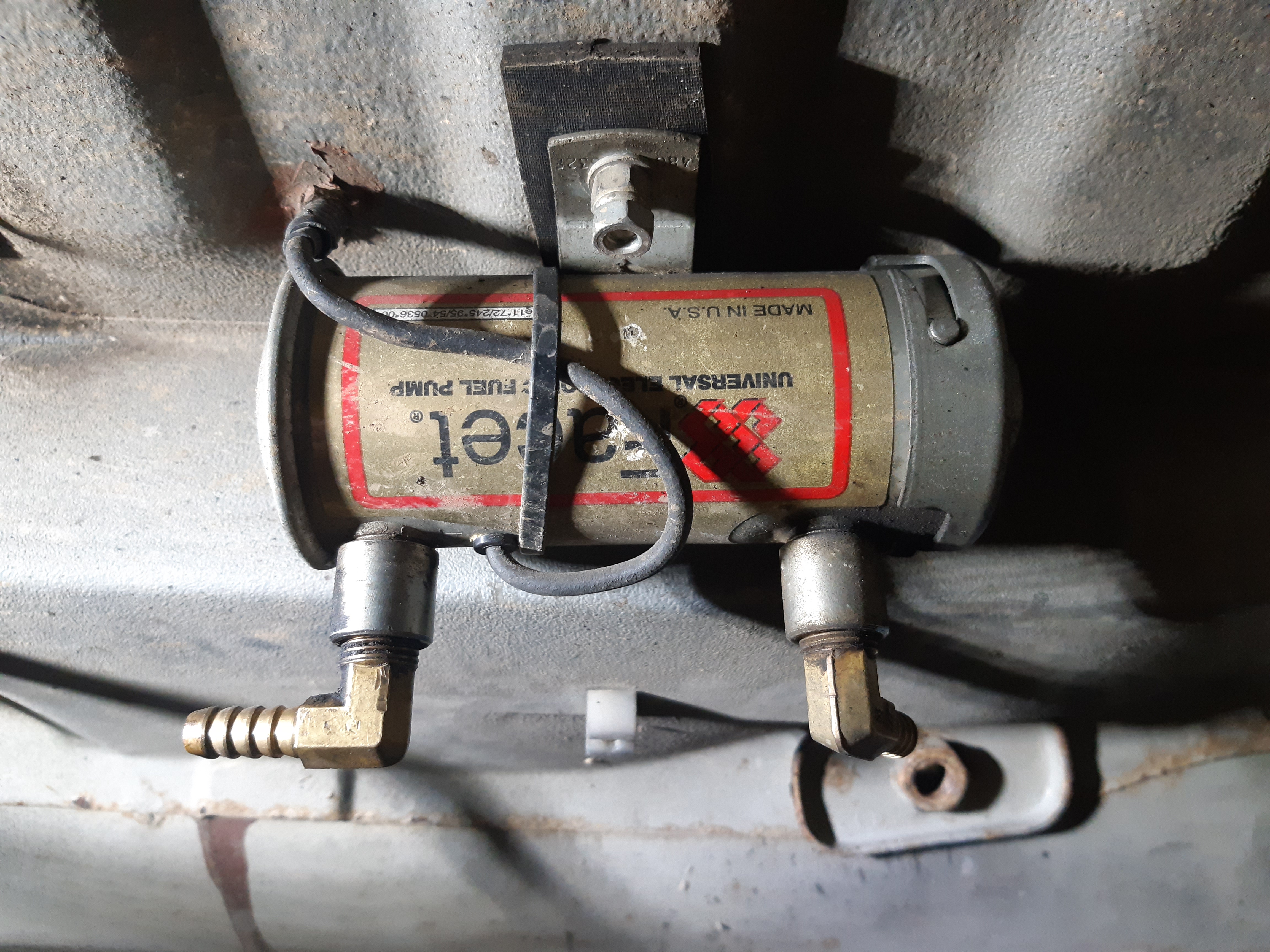

Je n'utilise plus de régulateur,j'ai une pompe électrique facet basse pression pour carburateurs,avec retour au réservoir en gardant bien le banjo avec le restricteur d'origine ;)

Tu aurais la réf de cette pompe steup ? :p

Facet silver top :ok:

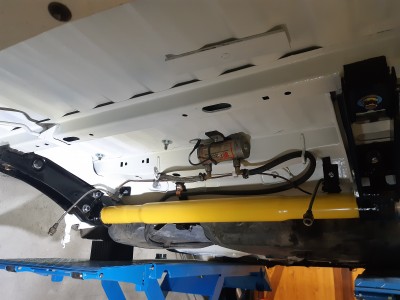

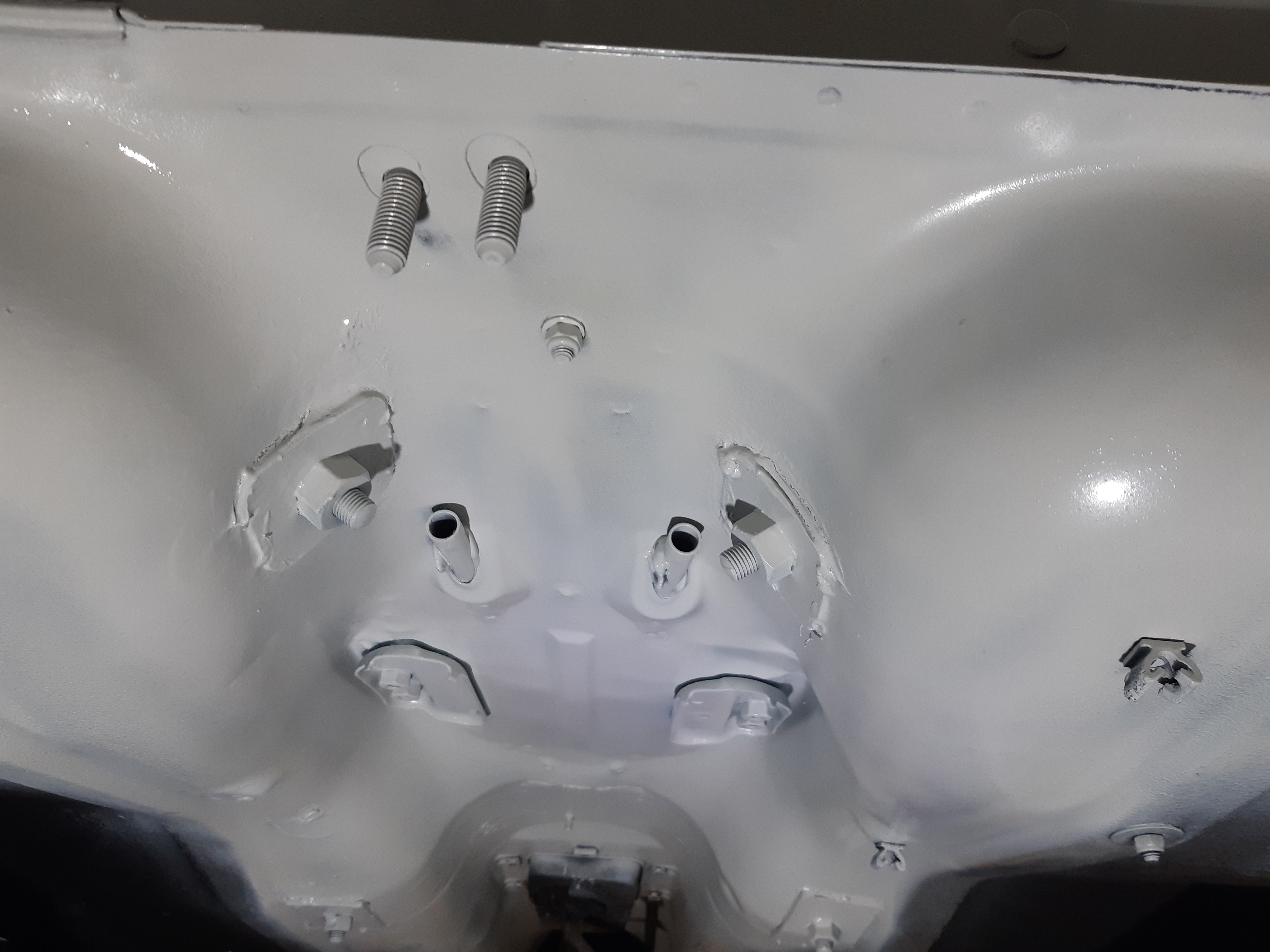

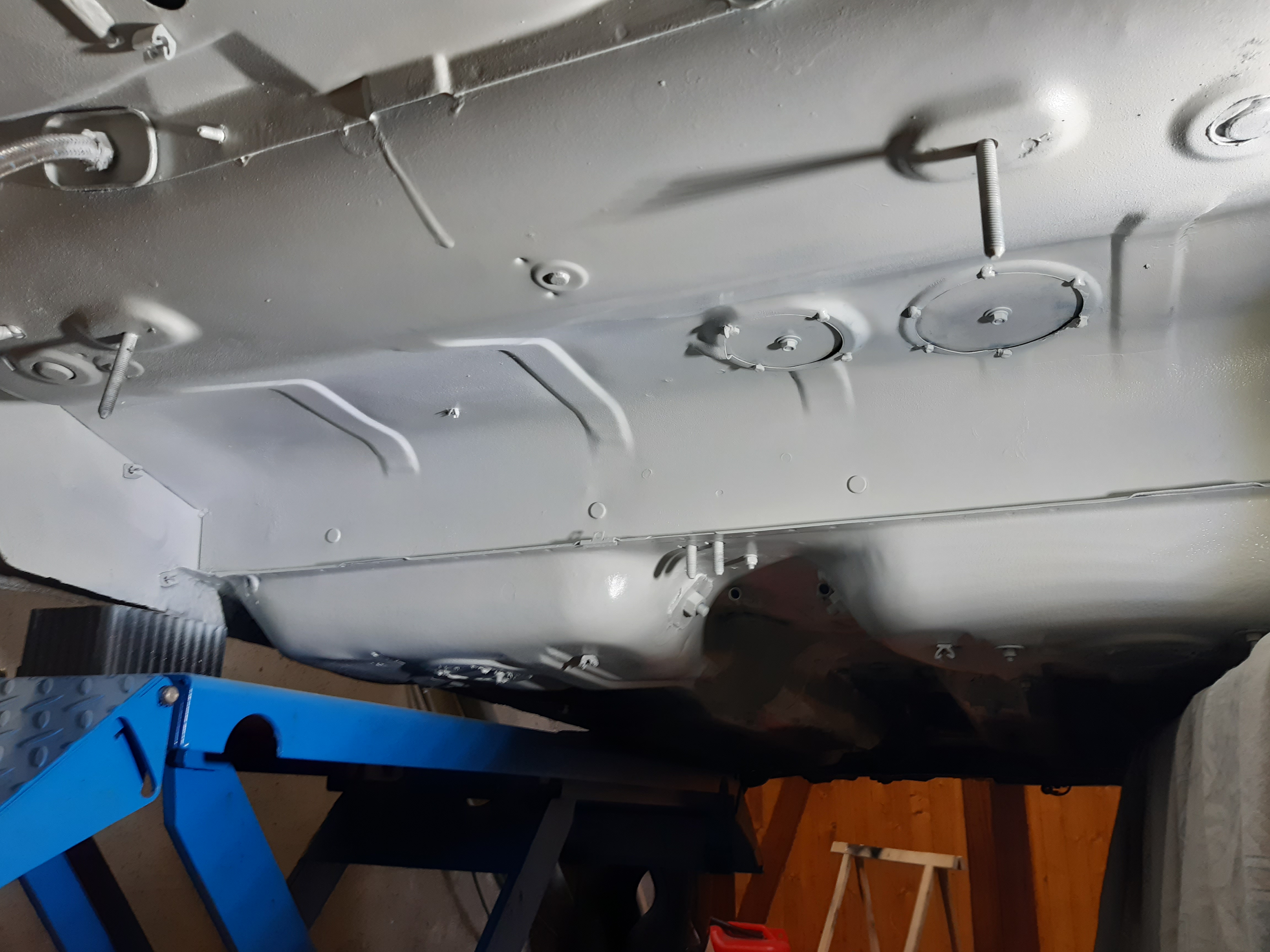

Dessous de plancher enfin fini,je vais pouvoir tout remonter,ouf...ca été long: nettoyage ,rebouchage de trous inutiles,ressoudage des contre plaque des fixations de harnais,jointage de tôles au mastique polyuréthane,peinture et repeinture encore :wacko:

Messages : 3902
Has thanked : 563 times
Re: 205 rallye f2000/1,révision hivernale
Good job Oliv' B)
Messages : 5890
Has thanked : 729 times
Been thanked : 1029 times
Joliiiii .......
Tu penses qu’elle va rouler mieux et plus vite maintenant ?!!! :lol:
Moi oui. Elle aura le cœur léger.... :mrgreen:
Messages : 13607
Has thanked : 534 times
Been thanked : 1167 times
Tu vas pouvoir faire des 2 roues maintenant, elle aura de beaux dessous pour les photos :mrgreen:
Beau boulot :ok:

Non ,ça ne roulera pas plus vite....remarque,vu le paquet de terre et cailloux que j'ai sorti du Pc arrière,extensions et passage de roue droit vers les tuyaux d'essence ,j'ai du récupérer 2 kg sur la balance :ok: :mrgreen:

Bon boulot Olivier, tranquille pour 10 ans B) :ok:

Ca se remonte tranquilou B)

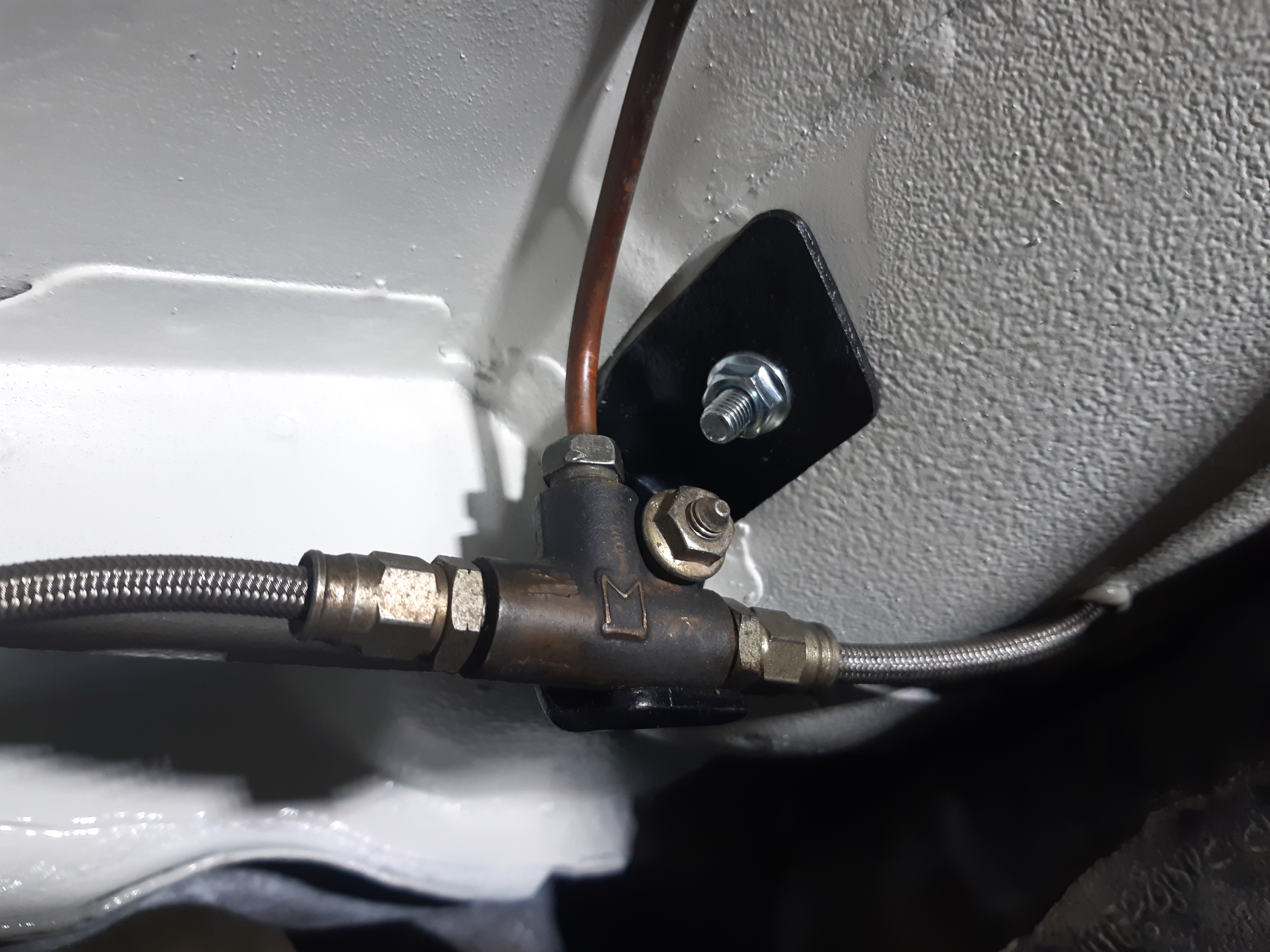

Reservoir ,durites de frein,batterie et poutre de train remontés,d'ailleurs c'est cool juste la poutre à installer ,c'est beaucoup moins lourd :mrgreen: ...bon prochaine étapes les bras et réglage du train :ok:
