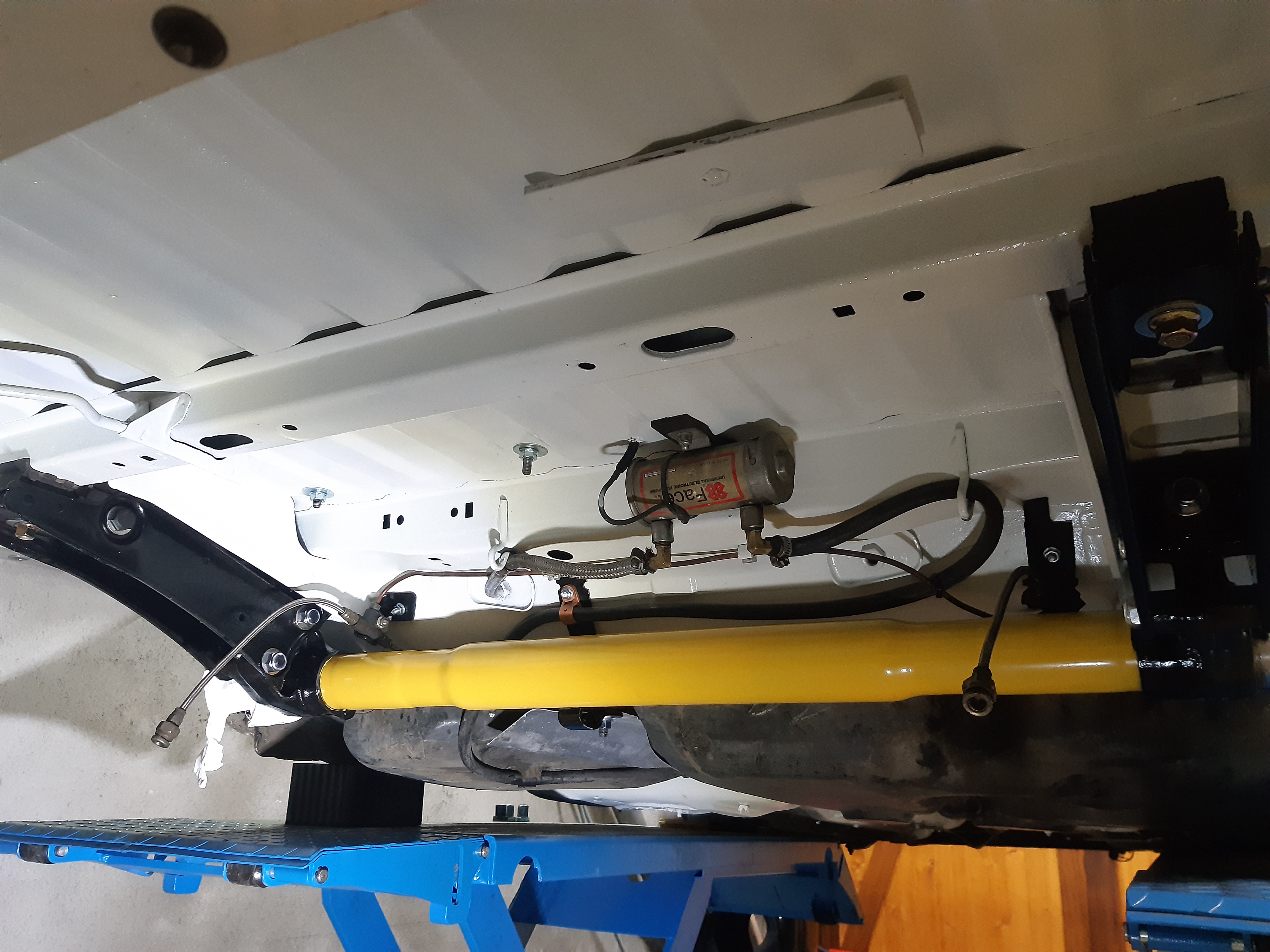

Cette modif est au cas où le réservoir prenne feu,d'où ma réflexion entre le plastique ou bien de la ferraille
Le feu était parti de sous le capot comme 90% du temps

Oui mais l’origine de ton feu, c’était bien le bocal du régulateur qui s’était décrocher ?

Je n'utilise plus de régulateur,j'ai une pompe électrique facet basse pression pour carburateurs,avec retour au réservoir en gardant bien le banjo avec le restricteur d'origineTeelck a écrit : 26 nov. 2020, 07:24 Il n’y a que ce type de régulateur que l’on puisse poser ?

Dessous de plancher enfin fini,je vais pouvoir tout remonter,ouf...ca été long: nettoyage ,rebouchage de trous inutiles,ressoudage des contre plaque des fixations de harnais,jointage  de tôles au mastique polyuréthane,peinture et repeinture encore

Non ,ça ne roulera pas plus vite....remarque,vu le paquet de terre et cailloux que j'ai sorti du Pc arrière,extensions et passage de roue droit vers les tuyaux d'essence ,j'ai du récupérer 2 kg sur la balance

Reservoir ,durites de frein,batterie  et poutre de train remontés,d'ailleurs c'est cool juste la poutre à installer ,c'est beaucoup moins lourd
 ...bon prochaine étapes  les bras et réglage du train
