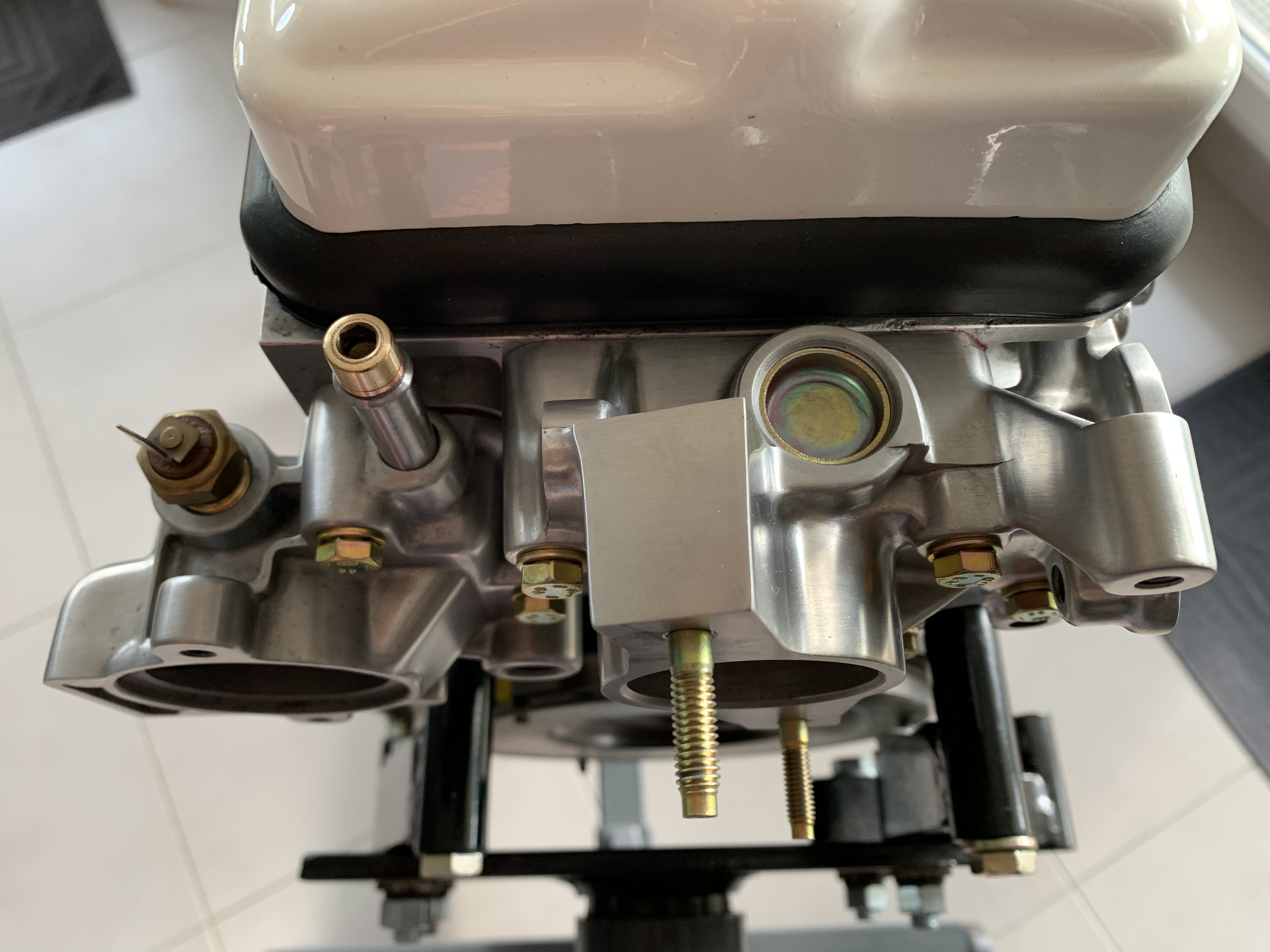

Tomette78 a écrit : 08 juil. 2021, 06:05 Le T en laiton sur les canas hydrauliques il est pas poli normalement mais brut de fonderie à l achat…
C est encore de l hyper perfectionnisme maladif … :blink:
Oui David. Le T est brut normalement. Mais comme je devais aléser le trou de fixation à 8,2 au lieu de 6, j’ai remis un petit coup de lime pour enlever les bavures.
Et baaahhh j’ai arrêté la lime quand il était tout lisse. :mrgreen:
Restait plus qu’un petit coup de tampon à polir !!! :ph34r: :p

C est l engrenage quoi… autant dire que sans le nécessaire réalésage le t serait resté brut?
A mon avis c est plus grave que ça :mrgreen:

Tomette78 a écrit : 18 juil. 2021, 13:57 C est l engrenage quoi… autant dire que sans le nécessaire réalésage le t serait resté brut?
Oui bon j’ai un peu hésité pour la dorure 24carats.
Mais je me suis dit que ce serait un peu trop. :mrgreen:

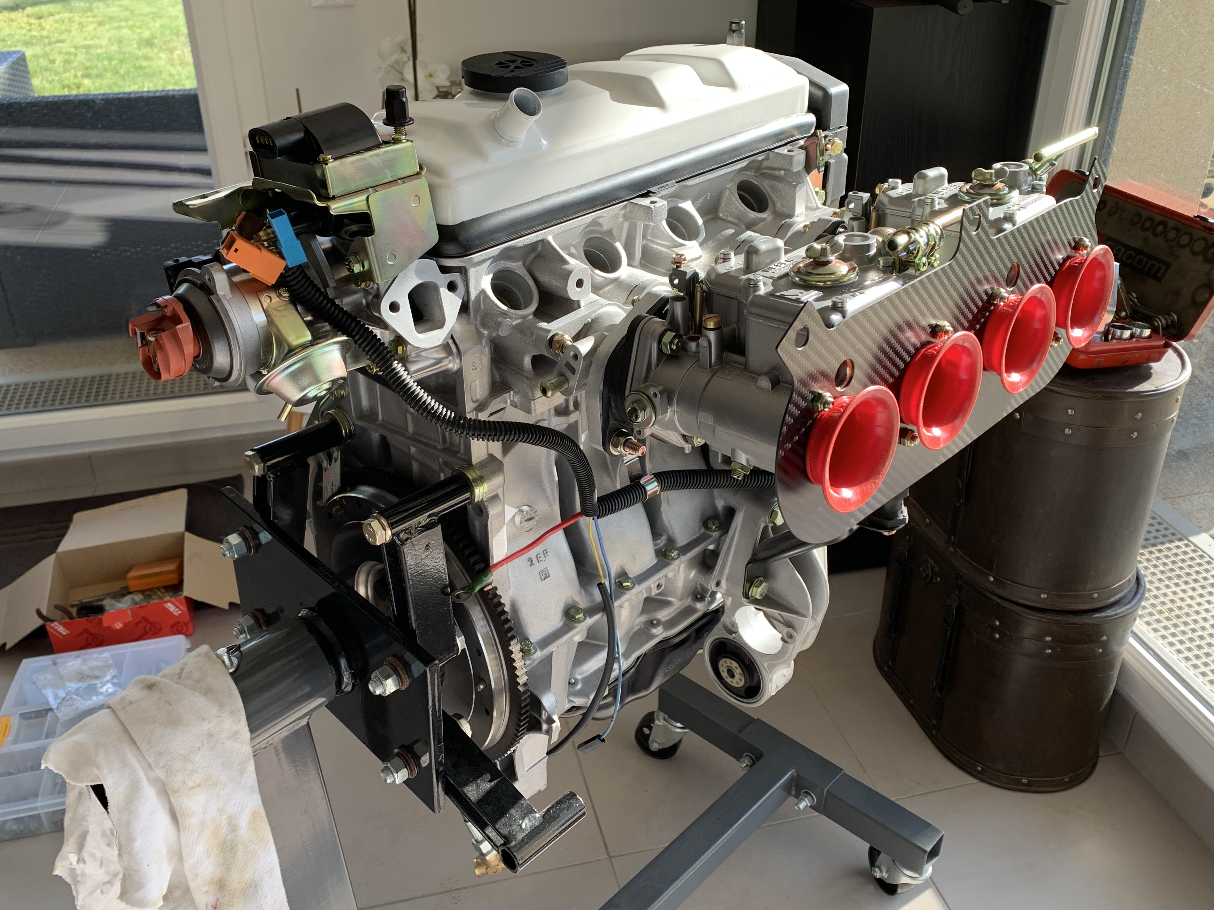

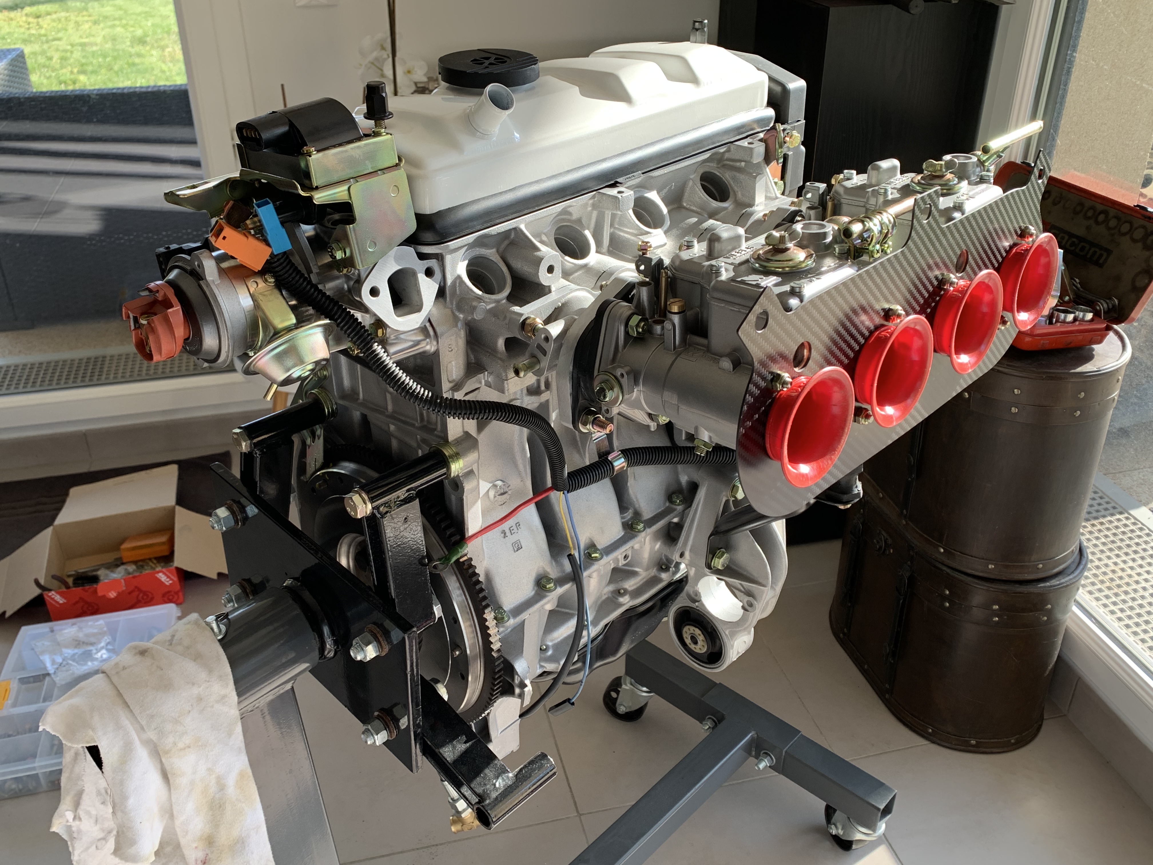

De retour de vacances avec un peu de motivation.
La distribution du moteur est maintenant calée comme il faut.
Le reste a suivis. Montage du boîtier de calorstat et du boîtier d’allumeur.
Ensuite assemblage des carbus
Puis montage sur le bloc
Montage alternateur
Mise en place des cornets
L’allumeur est aussi en place avec le câblage de l’alternateur et le support de bobine.
Mardi je retourne au sous sol pour avancer sur la caisse. :ok:

Qu'est ce que c'est propre. :blush:
