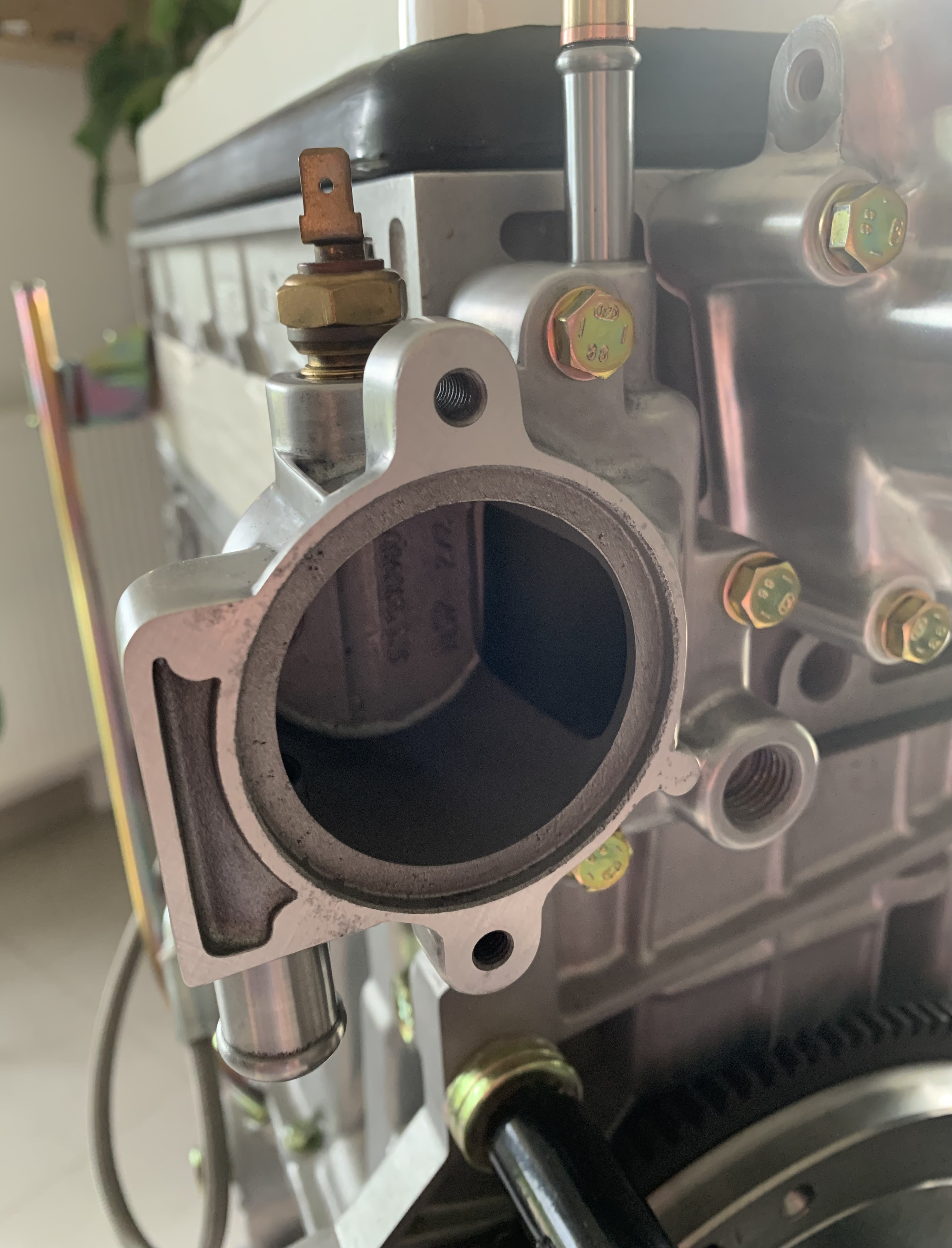

Le T en laiton sur les canas hydrauliques il est pas poli normalement mais brut de fonderie à l achat…
C est encore de l hyper perfectionnisme maladif … :blink:
Oui David. Le T est brut normalement. Mais comme je devais aléser le trou de fixation à 8,2 au lieu de 6, j’ai remis un petit coup de lime pour enlever les bavures.
Et baaahhh j’ai arrêté la lime quand il était tout lisse. :mrgreen:
Restait plus qu’un petit coup de tampon à polir !!! :ph34r: :p

C est l engrenage quoi… autant dire que sans le nécessaire réalésage le t serait resté brut?
A mon avis c est plus grave que ça :mrgreen:
Oui bon j’ai un peu hésité pour la dorure 24carats.
Mais je me suis dit que ce serait un peu trop. :mrgreen:

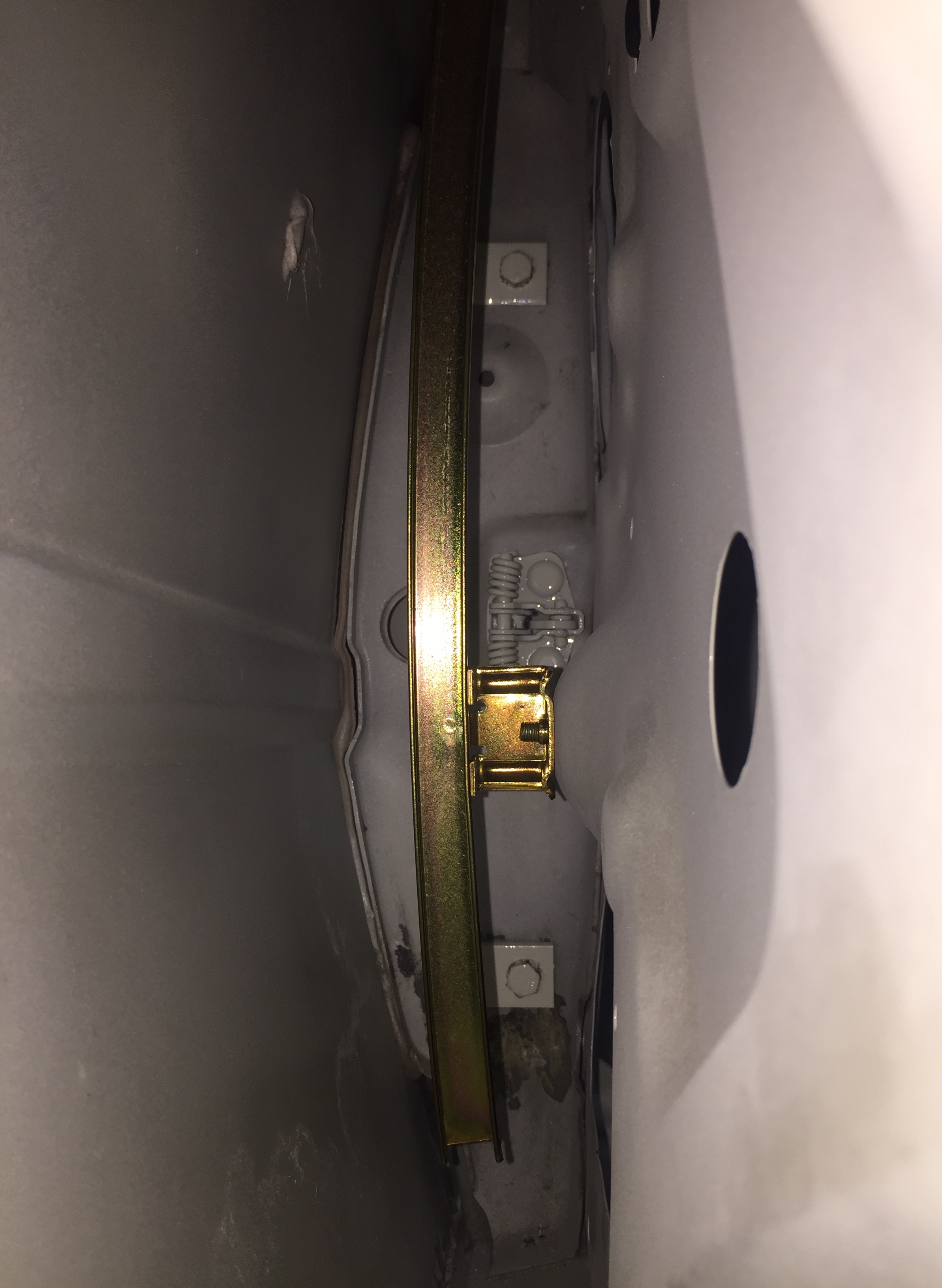

J’ai remonté les serrures, loquets de portes, barillets et les poignées. C’est un vrai bazar de faire ça.
Il faut suivre un ordre bien précis sinon tu re démontes sans arrêt.
Enfin c’est fait et c’est une bonne chose. :mrgreen:
Puis j’ai installé les guides de fenêtre.
Ensuite j’ai préparé le montage des glissières pour les baquets. Histoire de voir si tout se monte bien. B)
Une petite retouche sur une et le tour était joué.
Donc les deux baquets seront montés sur glissières parce que je suis prêteur et que tout le monde n’est pas lilliputien comme moi. :mrgreen:

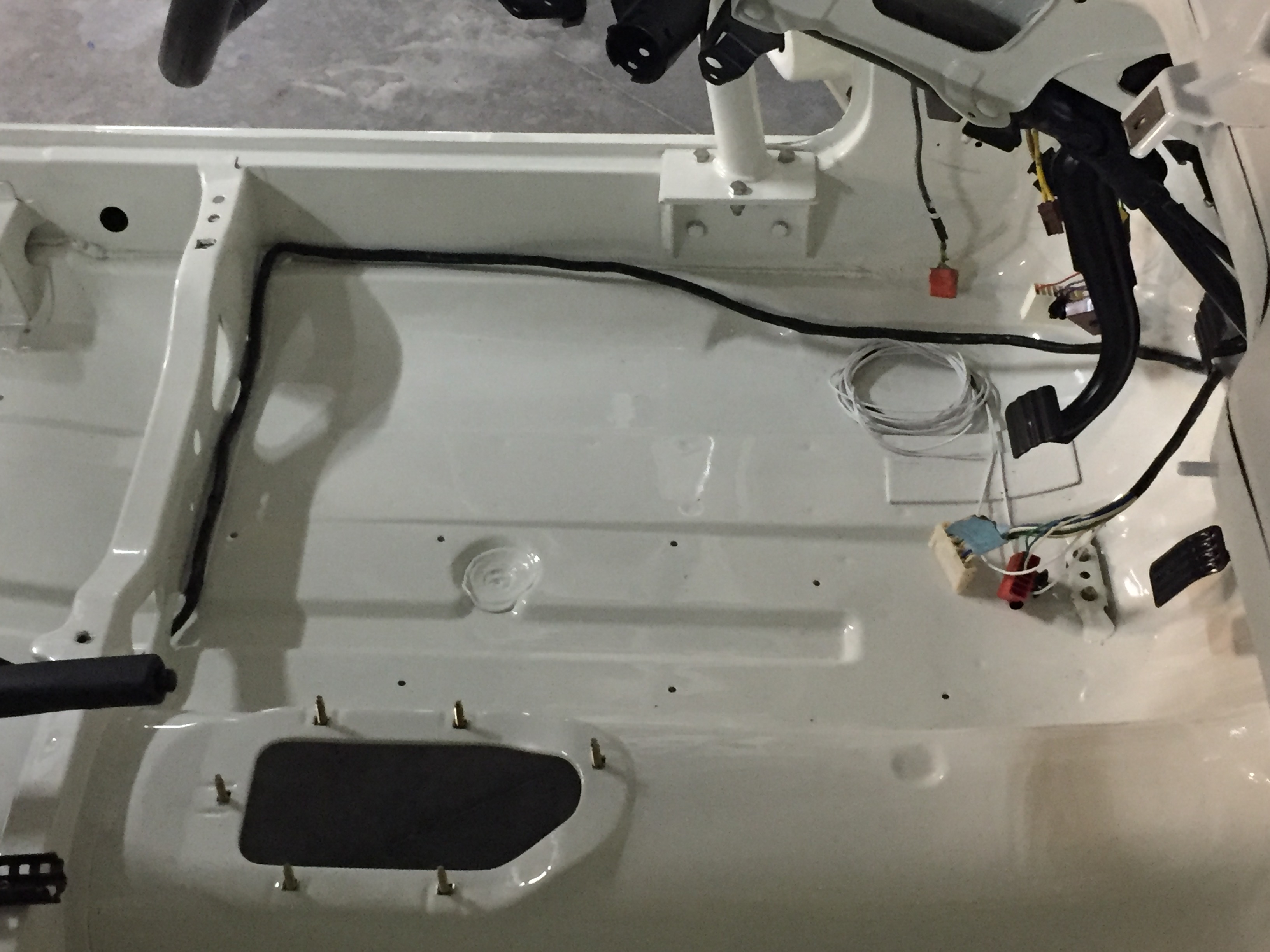

Et pour finir, mise en place du faisceau qui alimente la partie arrière de l’auto. Il a été revu pour intégrer l’alim des pompes à essence et allégé sur la fin pour supprimer l’alim du moteur d’essuis glace. Je n’ai conservé que le dégivrage ar.
Les alims des pompes a finir dès que j’aurai de la gaine ignifugé en fibre de verre.
Au niveau du feu ar gauche, les masses des pompes à essence et le + du dégivrage à finir d’isoler.

Tu laisses pompes et filtres dans l'habitacle ? :unsure: et tu feras comment pour le ct vu qu'à cet endroit c'est la banquette arrière
Messages : 9727
A remercié : 1076 fois
A été remercié : 1080 fois
+1 et pour les boucles de ceinture arrière, tu risques d'avoir le même problème :unsure:
Messages : 8831
A remercié : 1228 fois
A été remercié : 1597 fois
olivF2000 a écrit :
26 juil. 2021, 19:58
Alors si je ne dis pas de bêtises, je lui ai déjà posé les questions qui fâchent.
A savoir, est qu’il peut me le valider sans banquette ar. Pour les ceintures, j’ai ma petite idée de comment fixer les boucles.
Mais puisque je dois le revoir pour la contre visite de l’ax, je lui poserais la question directement. :p
Alors je sors tout juste de la contre visite de l’ax.
Aucun soucis pour les pompes à essence ni les filtres.
Puisque pas de banquette ar, il fermera un œil pour les ceintures ar. :lol:
Par contre il préfère faire le ct en fin de journée pour être tranquille et que personne ne lui pose de question. :ph34r: :ph34r: :ph34r: :mrgreen:
