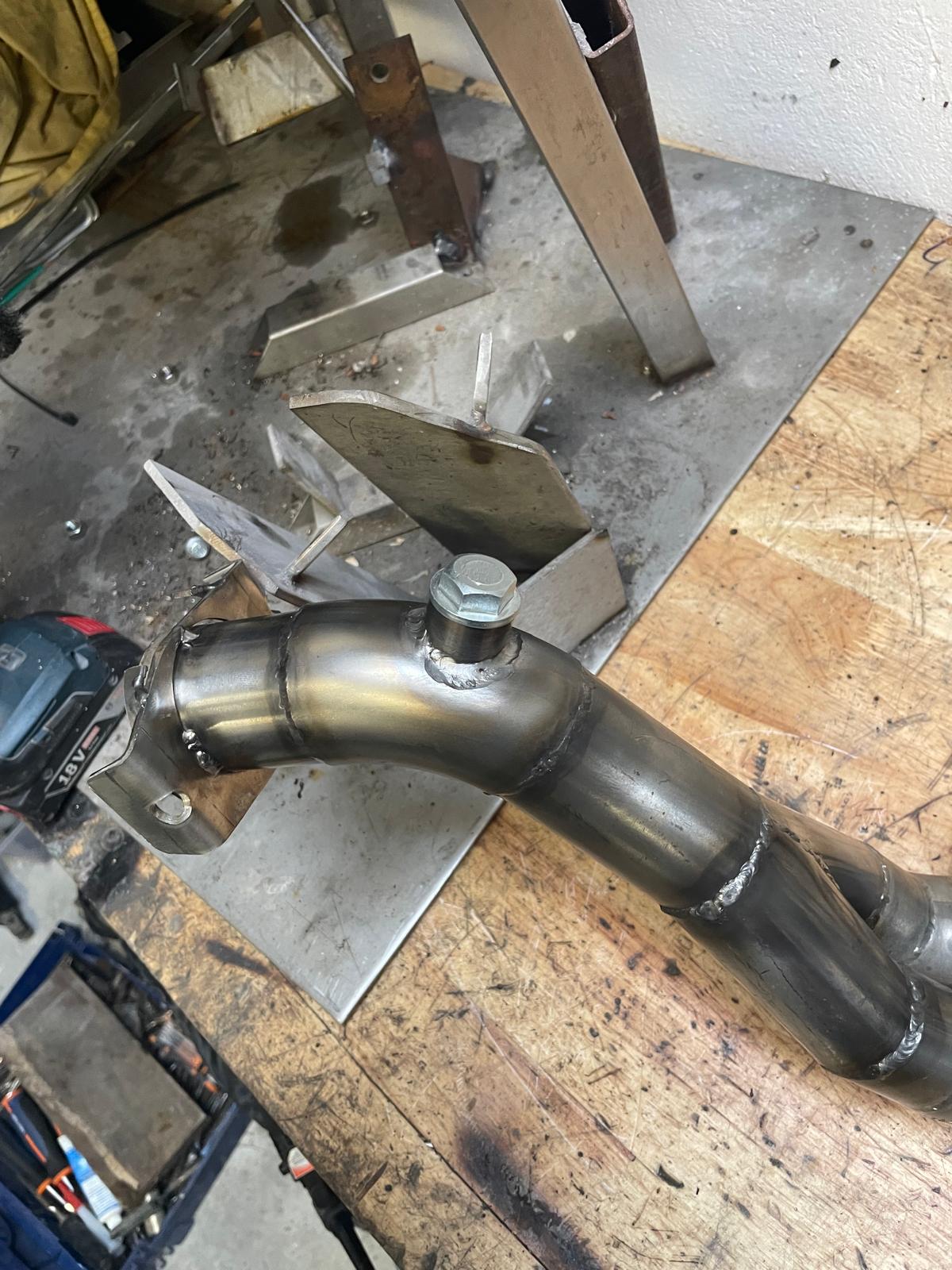

François 13 m'a envoyé ce matin ces photos de mon futur 4/2/1 terminé !
Merci encore mon copain !
