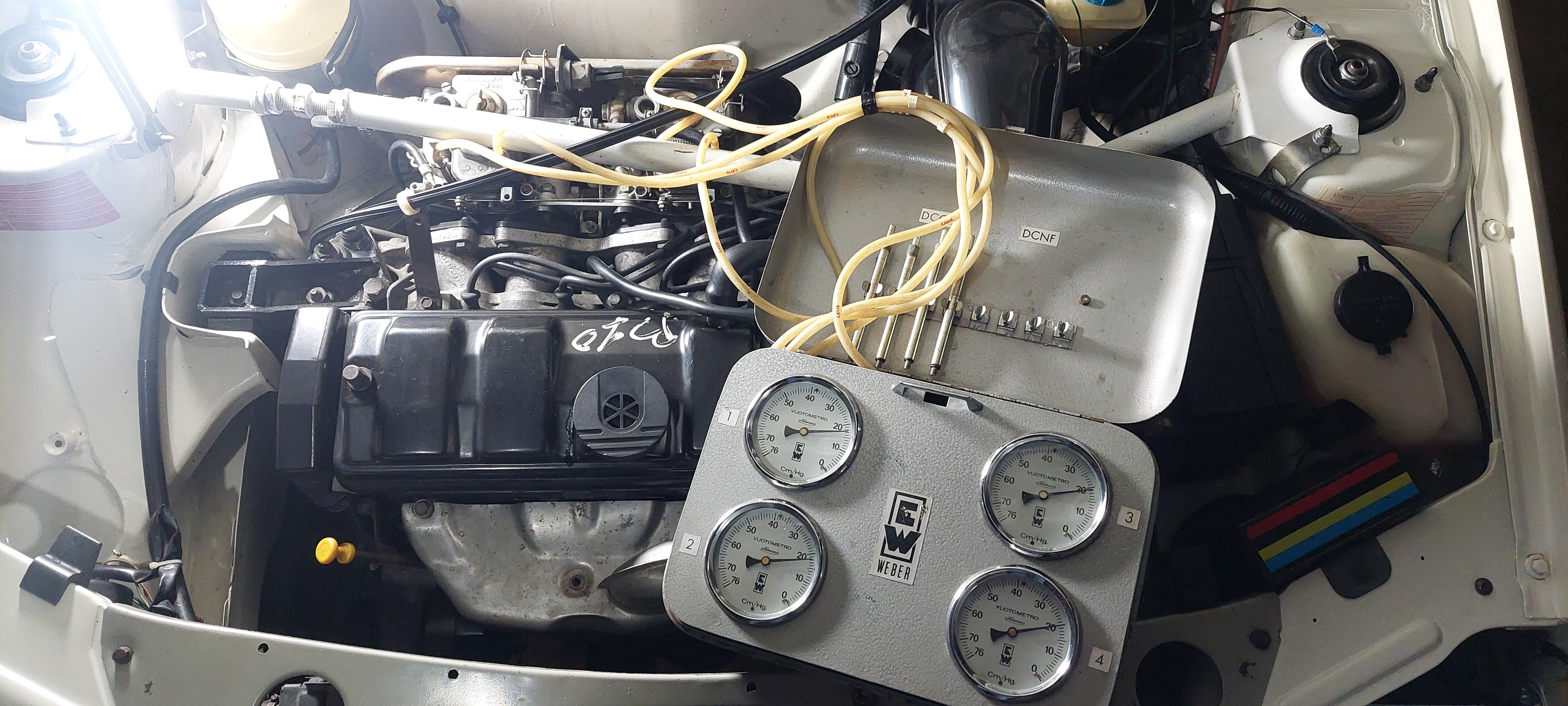

Team La Veuze a écrit : 16 mars 2026, 15:39 Bonjour, rien n'y fait, il y a toujours des ratés lors des franches acceleration, puis ça fini par passer et le moteur tourne alors parfaitement rond jusqu'à 7000tr!!!
Di je conduis très souple sur un filet de gaz progressif, je ne ressens rien et ça tourne linéairement, si je reste au dessus des 4500,la reprise est très bonne.
Je pense de plis en plus pour un pb de pompe de reprise...
Avant dz tout démonter, comment contrôler qu'elles soient bien réglées??
J'ai vu qu'il y avait un réglage sur les tiges....
D'avance merci !!!!

Sur les webers , il suffit d' enlever les bouchons extérieurs des pompes de reprise, et de donner un coup sur l' accélérateur pour voir si elles débitent toutes en même temps ...sur les Solex , je ne sais pas si c'est possible ..je suppose que oui ...je regarderai dés que j' aurai 2 mn de dispo .

Bonsoir
Je suis vers Poitiers, on pourrait se croiser à l'occasion pour échanger sur nos Tu....
On pourra peaufiner.

Bonjour Hervé !
C'est un très bel outil que tu as as là dit moi !!!
Les valeurs sont celles au ralenti ?
Je suis plus vers les 300mbar, à 1500trm environ...
Ça ne varie pad pas trop les aiguilles ??
