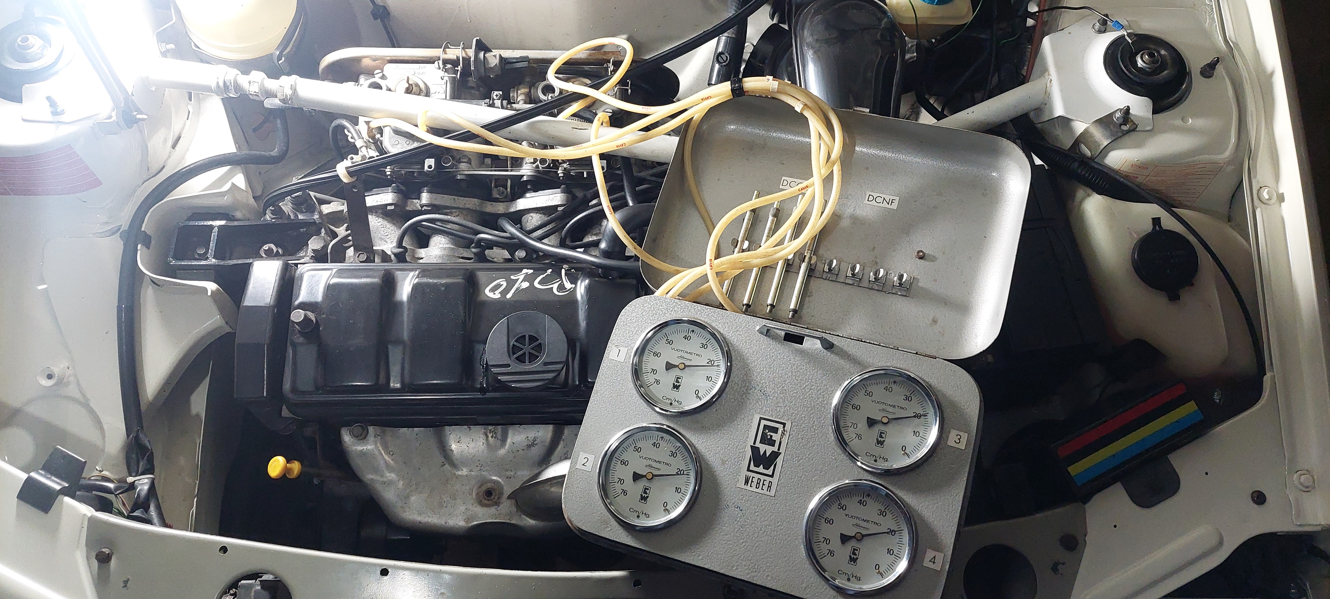

Bonjour Hervé !
C'est un très bel outil que tu as as là dit moi !!!
Les valeurs sont celles au ralenti ?
Je suis plus vers les 300mbar, à 1500trm environ...
Ça ne varie pad pas trop les aiguilles ??
