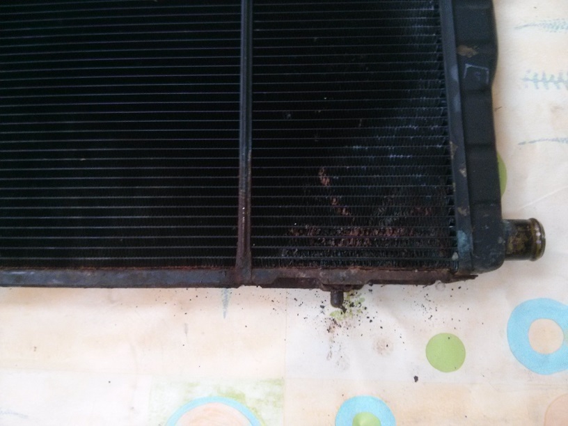

aujourd'hui, remplacement du radiateur
pat44540
Messages : 305
Enregistré le : 08 mai 2015, 12:50
Localisation : bonnoeuvre beach
Re: presentation
Message par pat44540 »

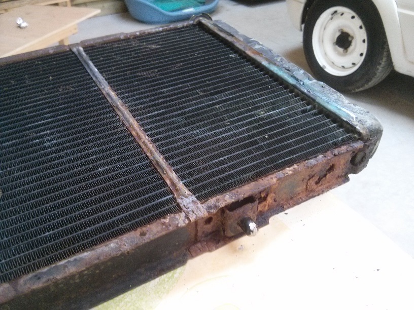

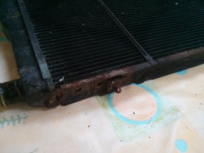

l'ancien a bien vecu
le nouveau est remonté, c 'est un valeo 730018 que j' eu a très bon prix chez ad ancenis.
j'ai aussi remplacé le calostat , et comme sa se passais trop bien ,j' ai cassé une vis dans le boitier :angry:
une heure pour la retirer en douceur
Messages : 20324
Been thanked : 115 times
Re: presentation
Salut Pat,
C'est quoi ton ancien radiateur,....un origine Ordonnez? ;)

oui un ordonnaz :D (ardonnez)
Messages : 20324
Re: presentation
Dommage,il a l'air bien attaqué par la corrosion.
pat44540
Messages : 305
Re: presentation
oui , plus grand choses a faire pour lui , donc a la benne
