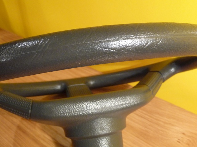

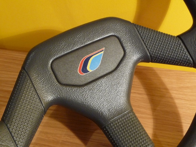

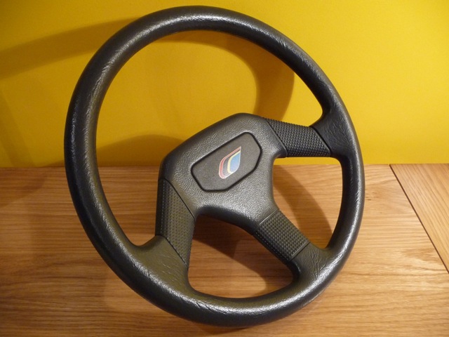

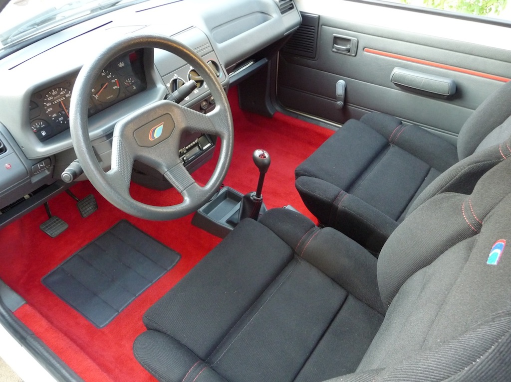

J'ai reçu ça aujourd'hui
Ce volant est comme neuf.
Acheté sur un site d'annonce après de nombreuses heures d'observation, je suis tombé sur l'objet rare.
Il va remplacer le mien qui commence légèrement à se fendiller sur le dessus.
Il proviens d'un 205 rallye groupe N ayant principalement courue en Coupe de France des Circuits entre 94 et 2000.
Le volant était donc remisé depuis 96 chez son pilote. Personne fort sympathique en plus.
Le vendeur est d'accord pour que j'ouvre un post afin de retrouvé la trace de son auto vendue en 2000. A suivre... Il a par ailleurs couru sur Samba Rallye, Simca Rallye2 et Rallye3. Du classique quoi...

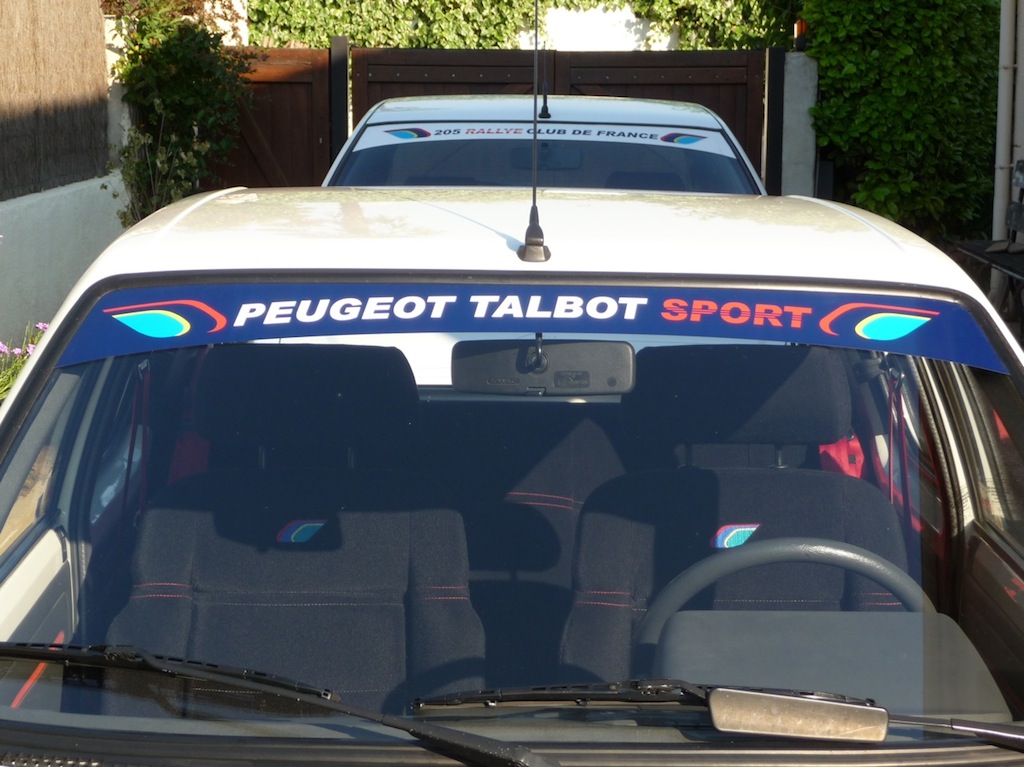

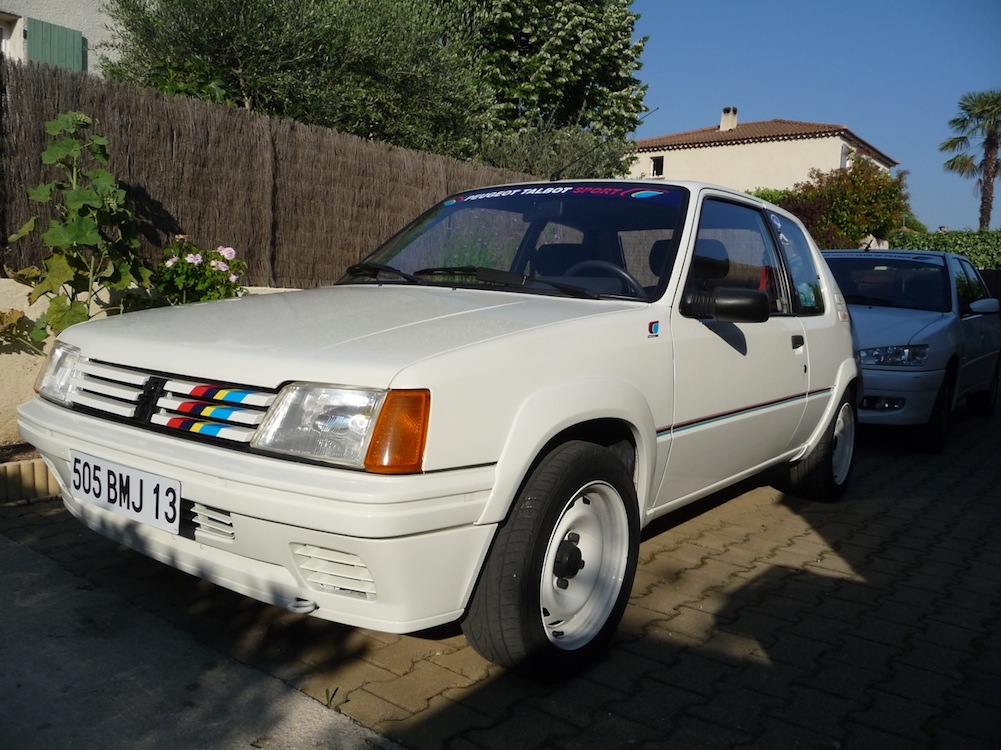

Salut,
Aujourd'hui j'ai fini de bichonner l'auto pour l'expo de Cuges les Pins qui se déroulera demain :
(http://www.205rallye.net/forum/viewtopi ... =1&t=34849)
Polishée, intérieur tout propre et ... volant neuf enfin monté !
Tout est chargé, prêt pour un bon moment avec le potos toute la journée.

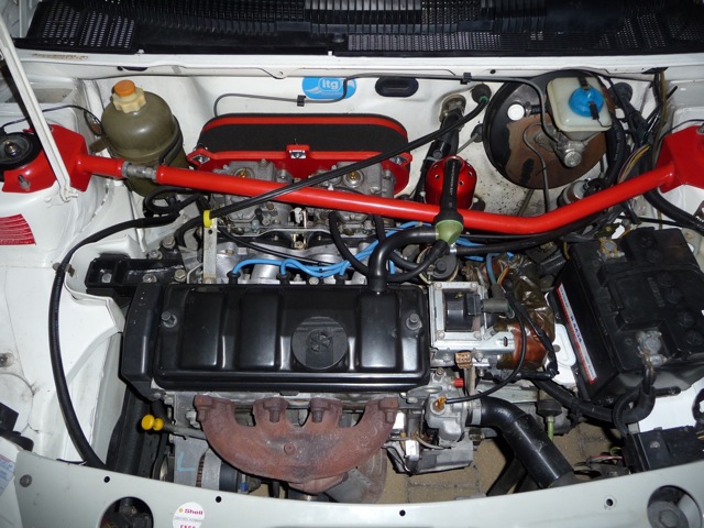

Magnifique dis donc ton compartiment moteur!
Et ta voiture me laisse sans voix, intérieur extérieur...le rêve.
Superbe vitrine pour nos belles Rallye en tout cas.
- Youngtimer
- Messages : 1743
- Has thanked : 32 times
- Been thanked : 101 times
Merci, mais pour le compartiment il y a mieux tu sais, j'en ai vu certains...dochyde a écrit :Magnifique dis donc ton compartiment moteur!
J'ai aussi un mastervac, comme neuf, à remplacer . Et toute la quincaillerie electro-zinguée de notre Gourou Oliver Naas à monter
