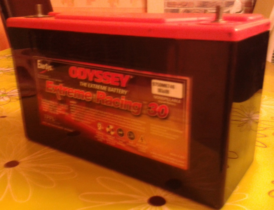

Salut à tous, :D
Petit résumé de ce week-end, d'abord réception Vendredi de quelques pièces ^_^ :
Cardans SKF, roulements de roue Av Delphi et fusée de roue Ar neuf pour seulement 40€ livraison comprise.
Batterie Odyssey
Petit résumé de Samedi matin sans photo je n'ai pas trop eu le temps d'en prendre :( : j'ai attaqué direct par résoudre le problème que j'avais avec mes étriers Ar :boxt: (Oui j'avais oublié de le préciser dans mes précédents post :ph34r: ) car à cause du support et cale fournis :unsure: , l'étrier n'était pas centré par rapport au disque et de ce fait bloqué complètement le disque <_< . Donc usinage de l'étrier et une petite rondelle pour affinée le centrage; et puis impeccable :ok: le disque tourne libre, aucun frottements sur l'étrier. Et un problème <oo> :ok: .
Après je voulais "_" attaqué le réglage de la hauteur de caisse du train Ar avec les précieux conseil de Jean-Luc13 mais vue l'heure qu'il était je ne voulais pas me lancé la dedans :wacko: .
Dans le coup, je me suis occupé des pivots avec extraction des vieux roulements et moyeux, puis décapages pour leurs refaire une petite beauté enfin comme d'habitude :rolleyes: . Reste plus qu'à les repeindres et mettre les roulements neuf avec les moyeux sans déports pour les brembo (Au passage Jean-Luc je vais avoir bientôt besoin du moyeu ;) ).
En tous cas encore beaucoup de boulot en perspective, je suis bien lancé faut s'arrêté en si bon chemin :bien: .
