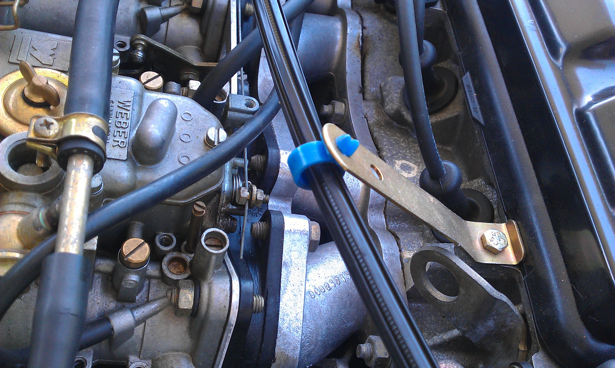

Je suis à fond dans les questions bêtes en ce moment:
==> Quel est le diamètre de la vis de cette "papate" que je devrai avoir cette semaine ? :D
==> Le truc bleu est-il dispo chez Restagraf ? Ou ailleurs ? Avez vous la réf ? Un magasin, un site web ?

Jul964rs92 a écrit :Je suis à fond dans les questions bêtes en ce moment:
Merci !
M6 pour la vis pour le clip je regarderais j'en ai un...tu veux passer pour tes caches de distrib' ?
