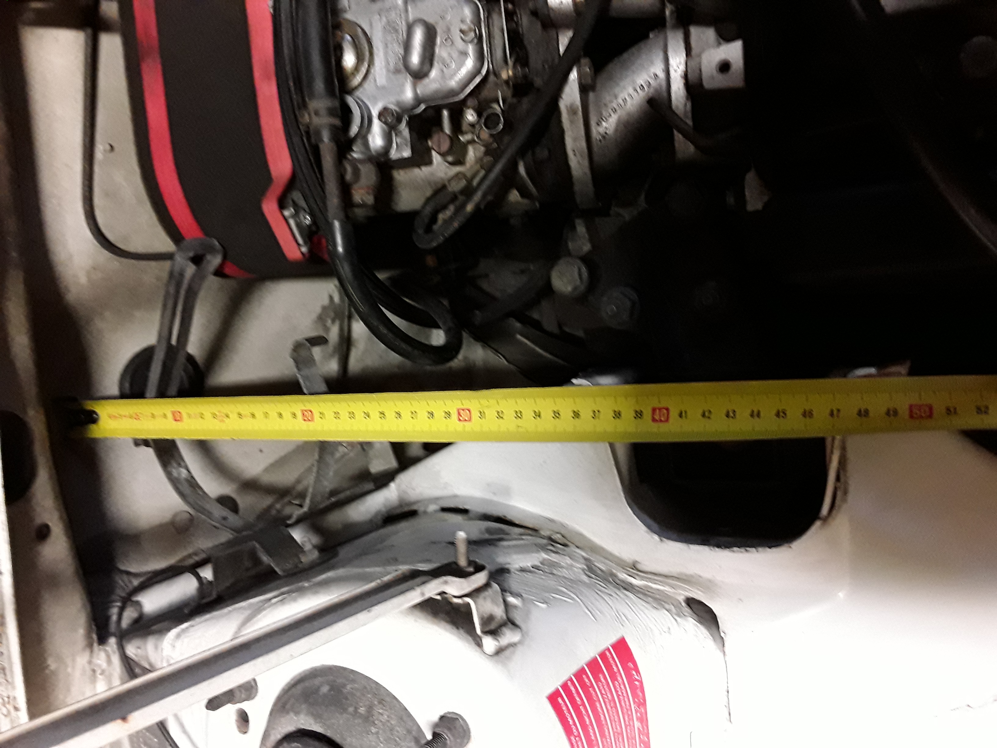

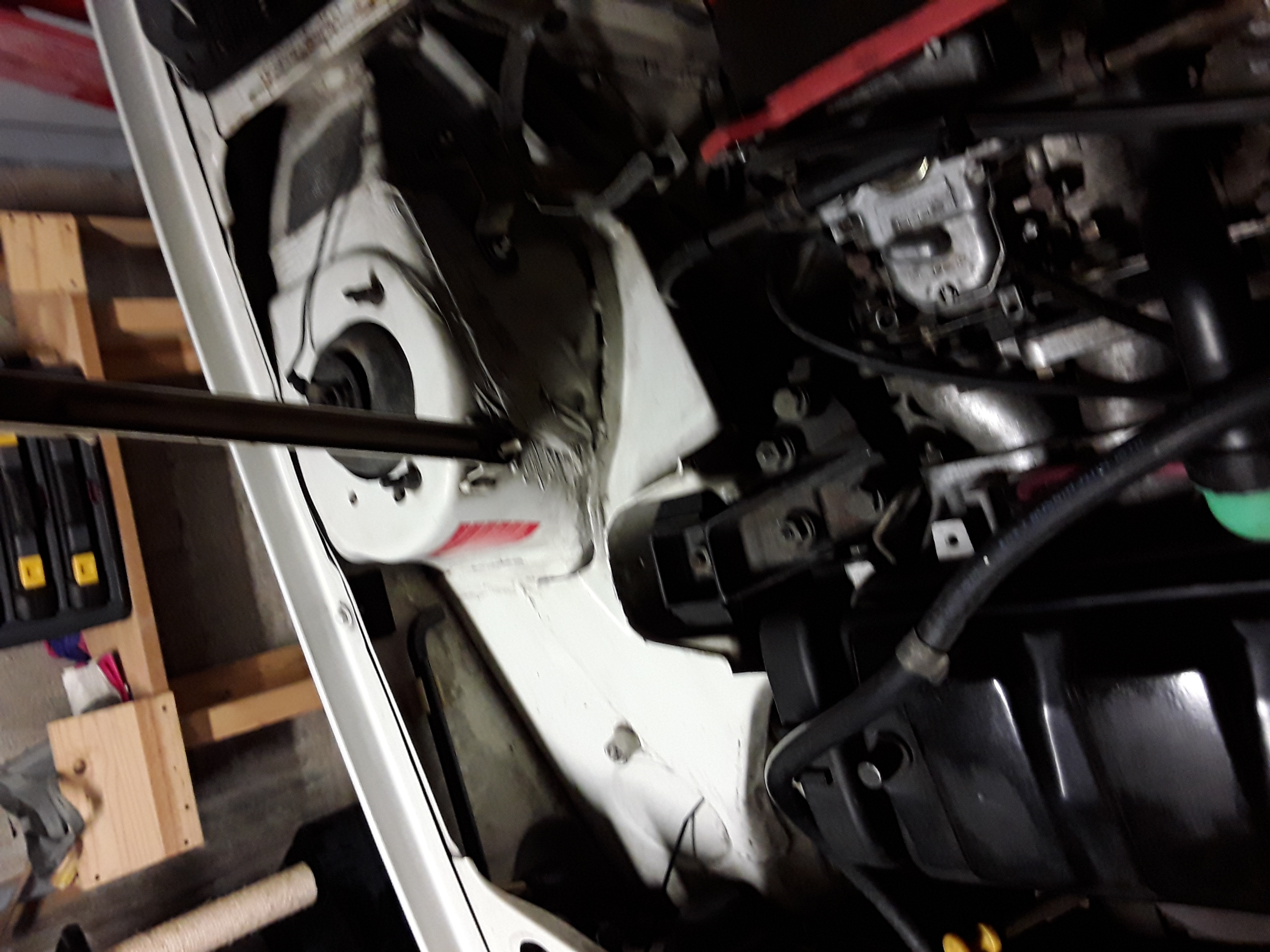

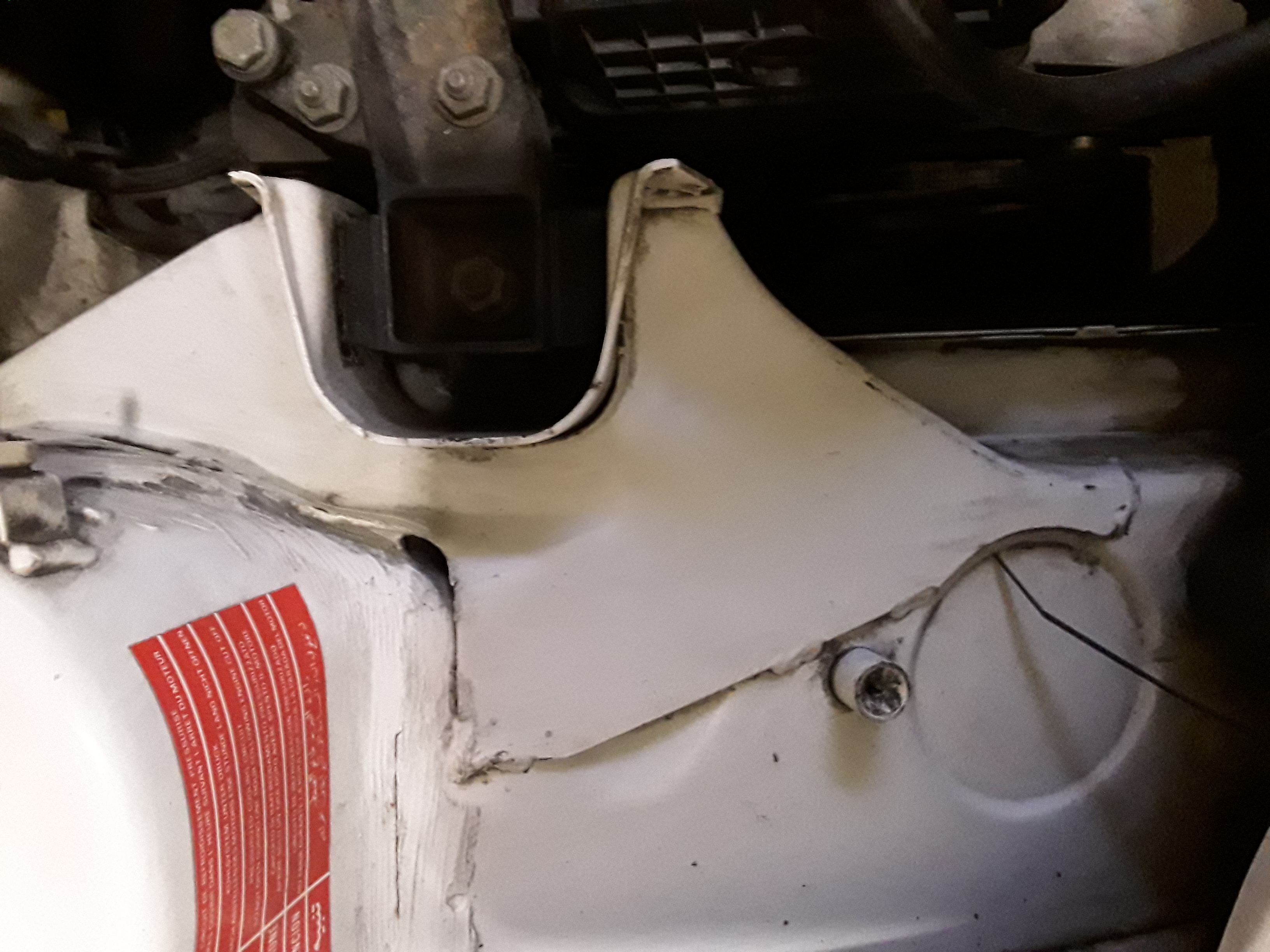

greg81
Messages : 303
Has thanked : 203 times
Been thanked : 58 times
Re: Au secours! besoin d'aide pour sauver une Rallye...
Message par greg81 »
Salut, je t'ai fait quelques photos!
rom205
Messages : 34
Enregistré le : 25 nov. 2008, 19:35
Localisation : 38 GRENOBLE
Message par rom205 »
Super sympa! Enorme merci pour les photos.
