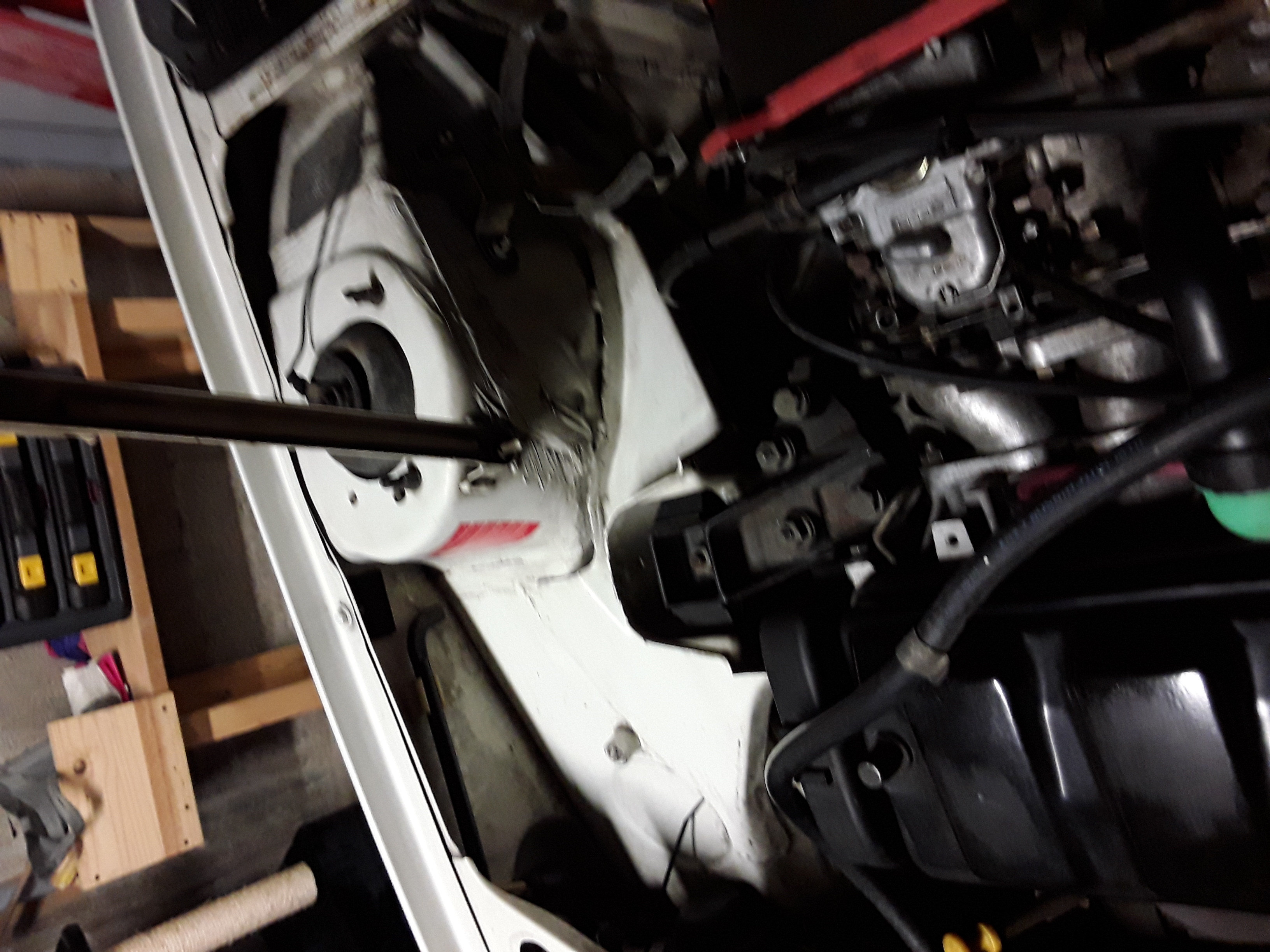

Salut à tous,
tout est dans le titre.....
ma rallye est passé sur le toit :crying: :crying: :crying:
Après quelques années stockée dans le garage j'ai moyen de la sauver:
j'ai une caisse de sacré numéro ou j'ai déjà changer les fixation du berceau... et maintenant je m'attaque au moteur / boite.
Je cherche à positionner correctement le support moteur coté distrib en présentant le moteur avec la boite mais.....
...pas sur du positionnement.
Est ce que quelqu'un peut m'aider?????
Merci aux perfectionniste de laisser tomber les messages du style: "c'est pas d'origine", aucune valeur une fois fini".... Je préfère avoir une Rallye "sauvée" plutôt qu'une rallye chez le ferrailleur... chacun sa vision des choses.
D'avance merci pour vos retours, conseils ou photos!

La caisse de rallye a vraiment chargé ? Car ça aurait peut être été plus simple de prélever le pavillon sur la sacré numéro ?

...ben non j'ai pris un bon pete a l'avg, berceau tordu et quelques plis au niveau de la caisse.
Personne n'a de photos de son support pour le positionnement??????????????????

Une photo, avec sa distorsion rendra mal.
Il faut réfléchir à un repérage triangulé pour poser l'axe du support moteur à la bonne place.
Sachant que les 205 sont en papier mâché, j'ai peur qu'aucune mesure ne soit bien précise. :(

Ok vu que tu disais que ta rallye était passée sur le toit je pensais qu'il fallait faire un pavillon.
Effectivement le mieux serait d'avoir une rallye à côté de la tienne afin de prendre des points fixes et communs comme repères

Oui! Ne pouvant pas e aire, c'est pour cela que dans un premier temps des photos seraient sympa....

Ben pose la sur un marbre tu seras sure d'avoir les bonnes côtes :blush:

C'est pas du tout sûr que tu aies les côtes pour ce genre de pièce, un marbre sert pour tout ce qui est structure et ce support fait normalement partie d'un ensemble (longeron) donc pour les méthodes c'est les côtes du longeron complet que tu vas avoir pas uniquement de ce support.
Pour moi le mieux c'est une auto en référence et tu prends les diagonales et hauteurs que tu reportes sur la tienne ;)

Exact! Et vu le prix de la loc d'un marbre.......
N'ayant pas 205 "étalon" à coté, c'est pour cela que des photos ou des mesures seraient les bienvenue.
Personne n'a de 205 rallye sur ce forum??????? Sympa les copains....

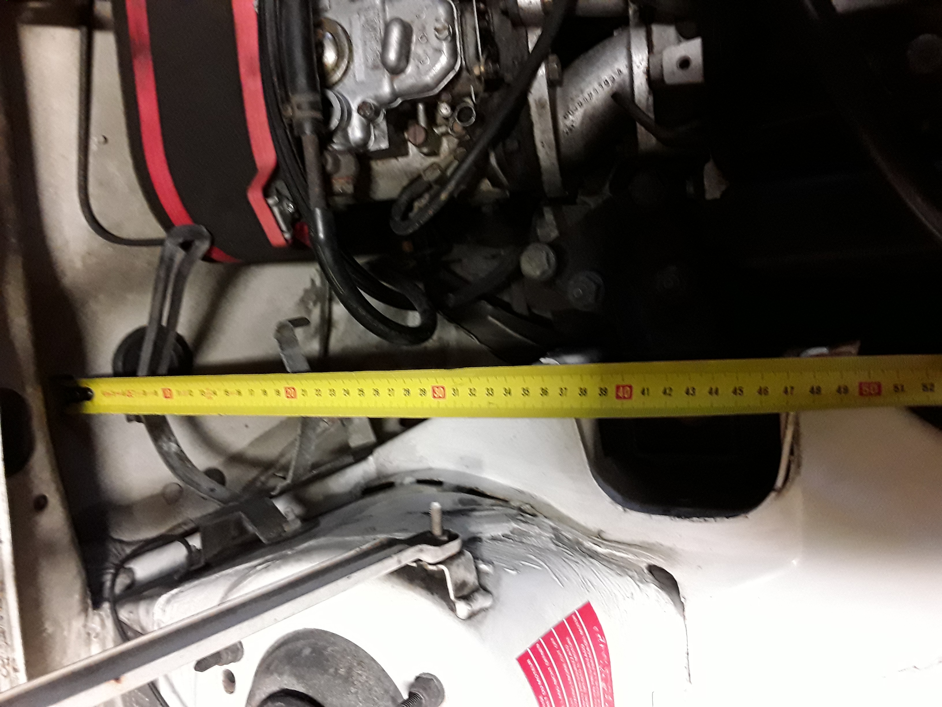

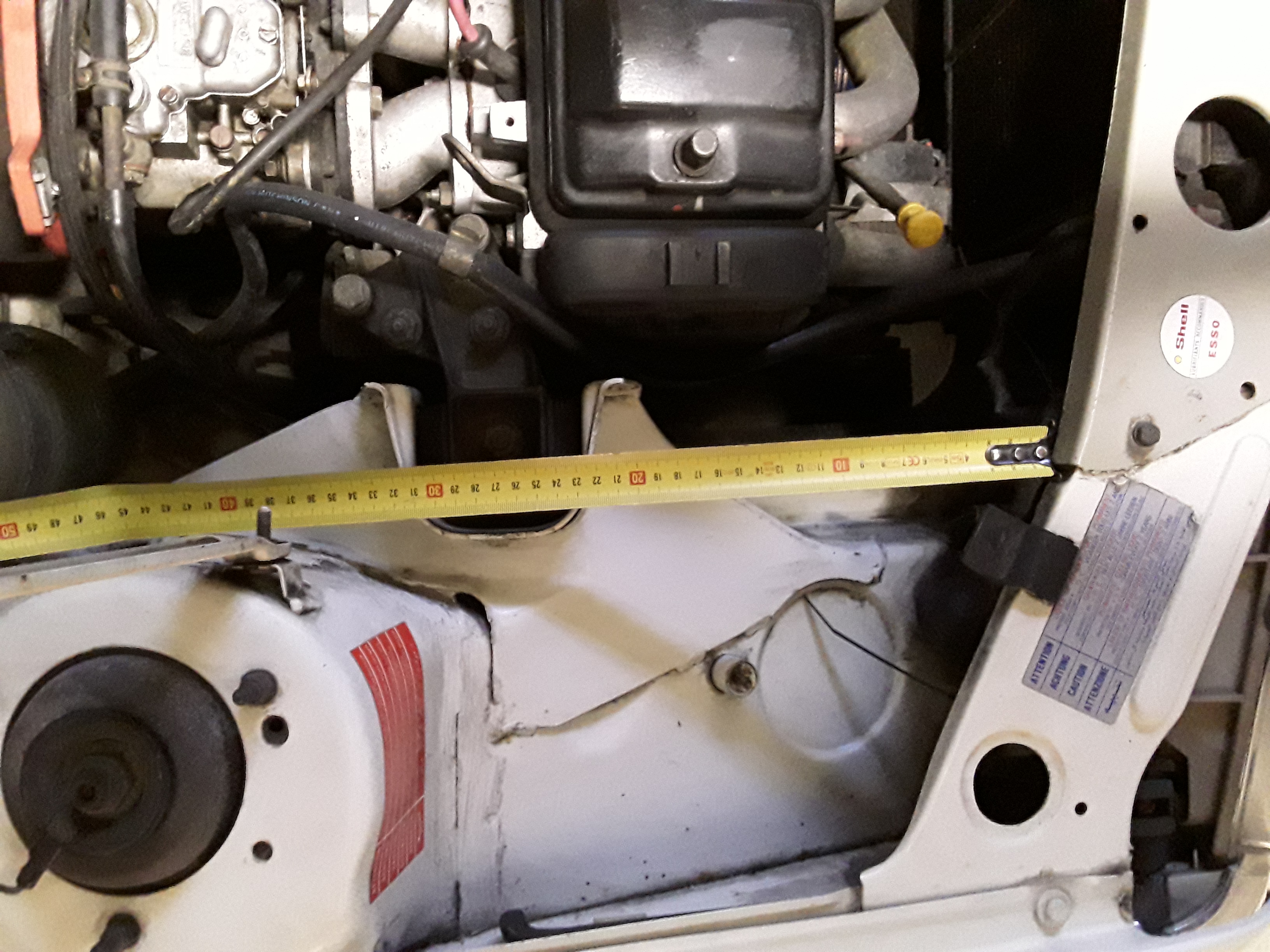

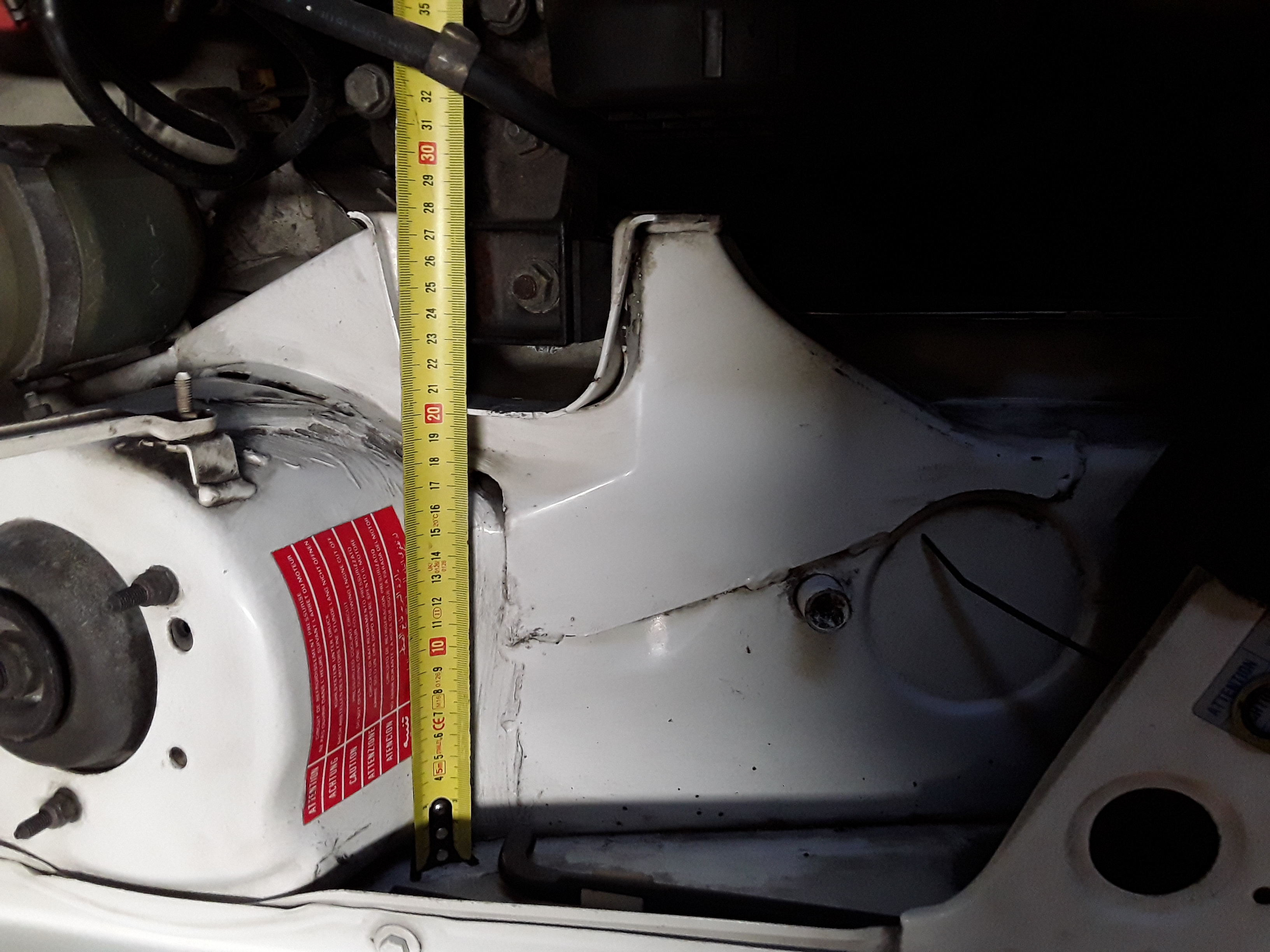

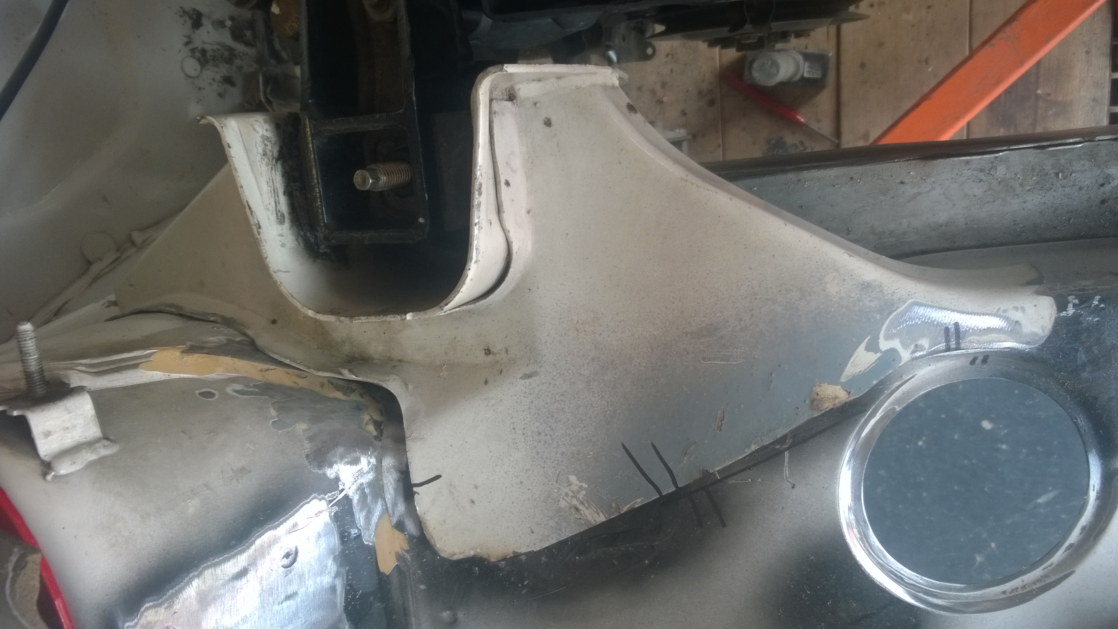

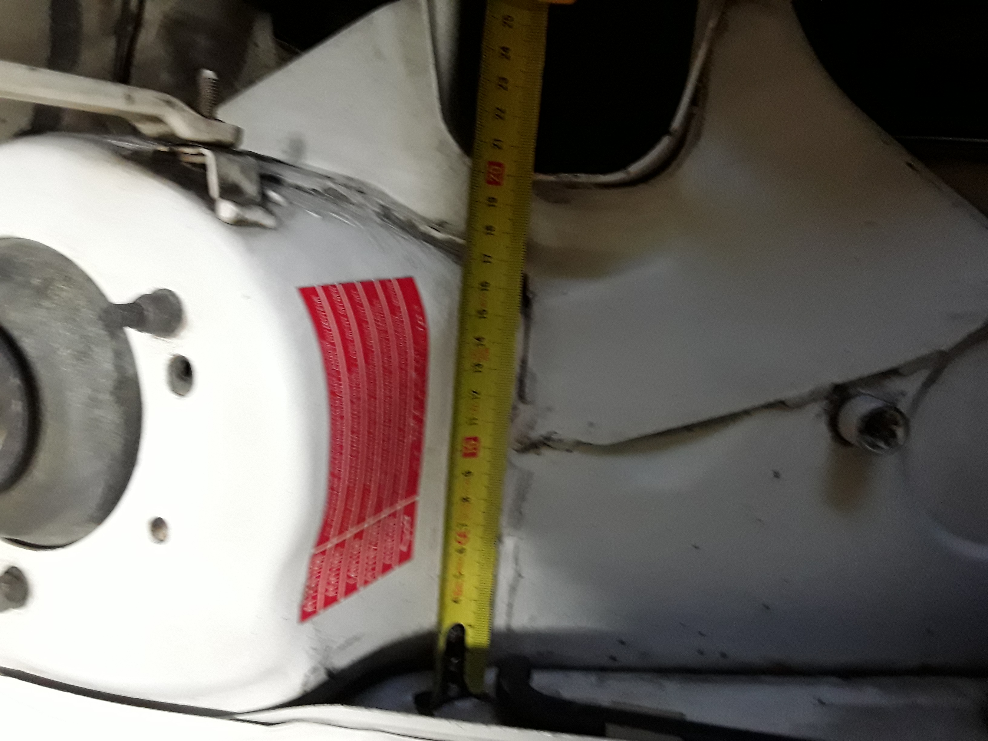

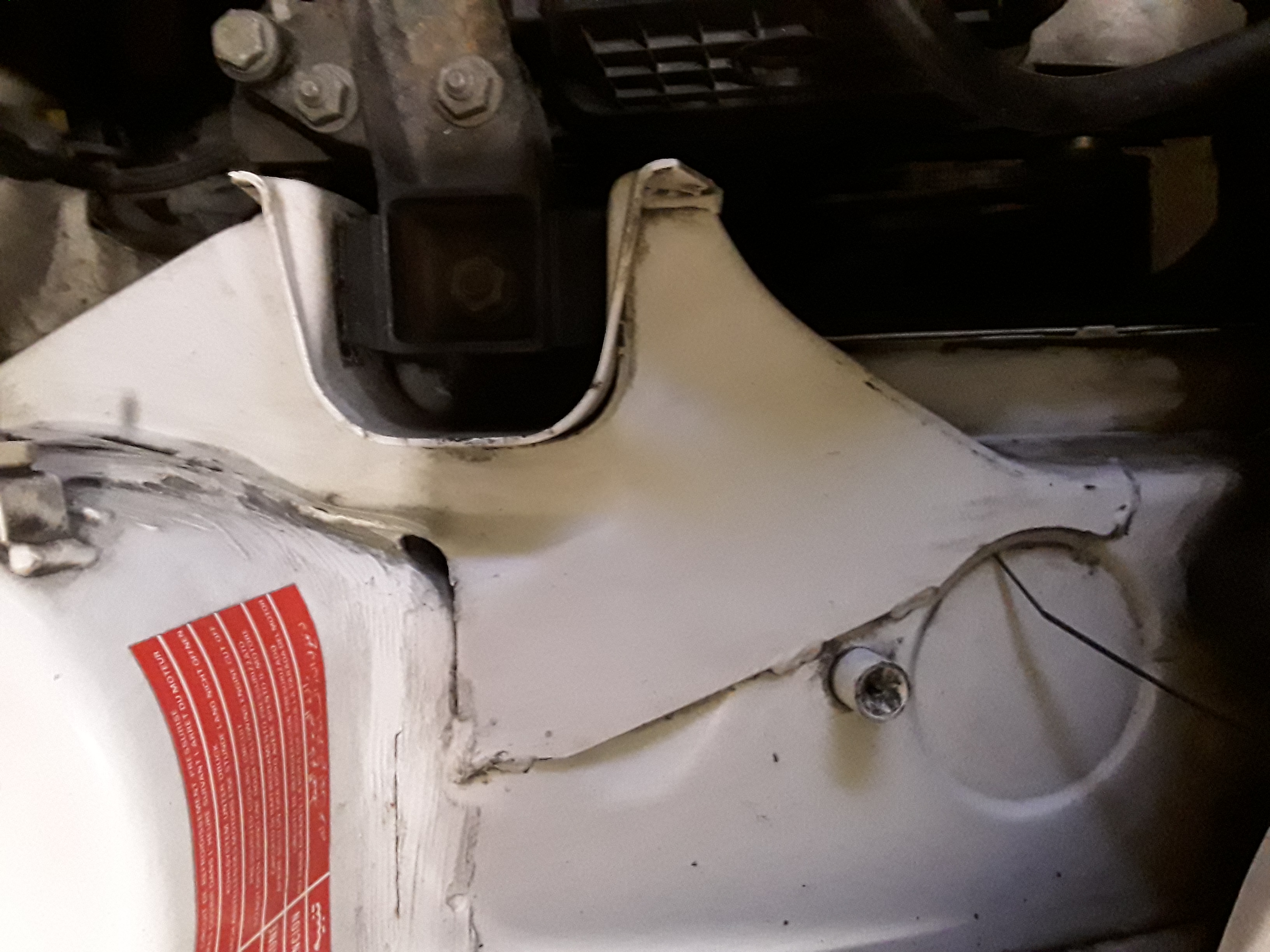

greg81
Messages : 562
Has thanked : 265 times
Been thanked : 79 times
Re: Au secours! besoin d'aide pour sauver une Rallye...
Message par greg81 »
Salut, je t'ai fait quelques photos!
rom205
Messages : 107
Enregistré le : 25 nov. 2008, 19:35
Localisation : 38 GRENOBLE
Message par rom205 »
Super sympa! Enorme merci pour les photos.
rom205
Messages : 107
Support moteur à leurs places! ;) merci à tous.
