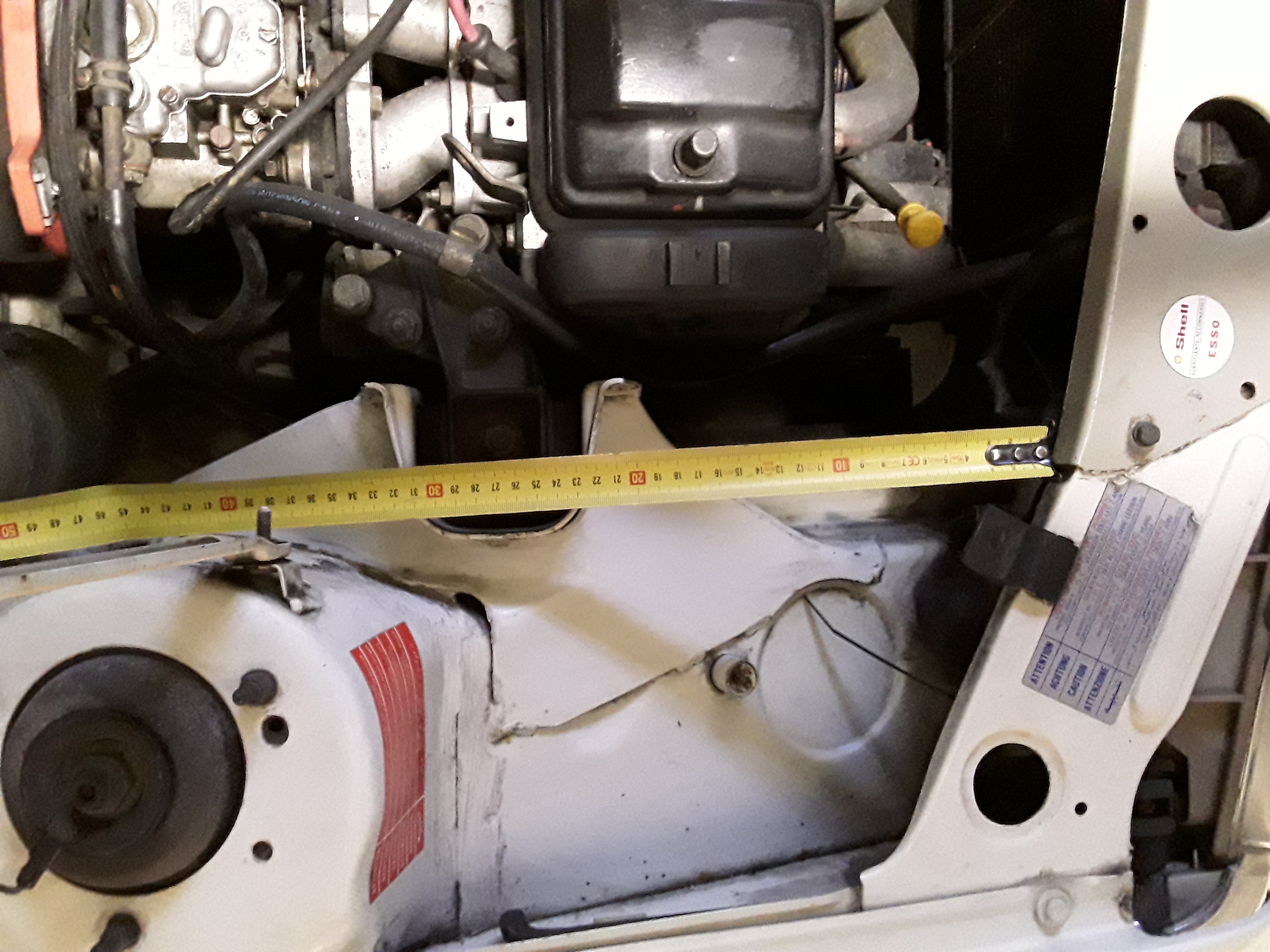

Salut à tous,
tout est dans le titre.....
ma rallye est passé sur le toit :crying: :crying: :crying:
Après quelques années stockée dans le garage j'ai moyen de la sauver:
j'ai une caisse de sacré numéro ou j'ai déjà changer les fixation du berceau... et maintenant je m'attaque au moteur / boite.
Je cherche à positionner correctement le support moteur coté distrib en présentant le moteur avec la boite mais.....
...pas sur du positionnement.
Est ce que quelqu'un peut m'aider?????
Merci aux perfectionniste de laisser tomber les messages du style: "c'est pas d'origine", aucune valeur une fois fini".... Je préfère avoir une Rallye "sauvée" plutôt qu'une rallye chez le ferrailleur... chacun sa vision des choses.
D'avance merci pour vos retours, conseils ou photos!

...ben non j'ai pris un bon pete a l'avg, berceau tordu et quelques plis au niveau de la caisse.
Personne n'a de photos de son support pour le positionnement??????????????????

Une photo, avec sa distorsion rendra mal.
Il faut réfléchir à un repérage triangulé pour poser l'axe du support moteur à la bonne place.
Sachant que les 205 sont en papier mâché, j'ai peur qu'aucune mesure ne soit bien précise. :(

Effectivement le mieux serait d'avoir une rallye à côté de la tienne afin de prendre des points fixes et communs comme repères

Oui! Ne pouvant pas e aire, c'est pour cela que dans un premier temps des photos seraient sympa....

C'est pas du tout sûr que tu aies les côtes pour ce genre de pièce, un marbre sert pour tout ce qui est structure et ce support fait normalement partie d'un ensemble (longeron) donc pour les méthodes c'est les côtes du longeron complet que tu vas avoir pas uniquement de ce support.
Pour moi le mieux c'est une auto en référence et tu prends les diagonales et hauteurs que tu reportes sur la tienne ;)

N'ayant pas 205 "étalon" à coté, c'est pour cela que des photos ou des mesures seraient les bienvenue.
Personne n'a de 205 rallye sur ce forum??????? Sympa les copains....

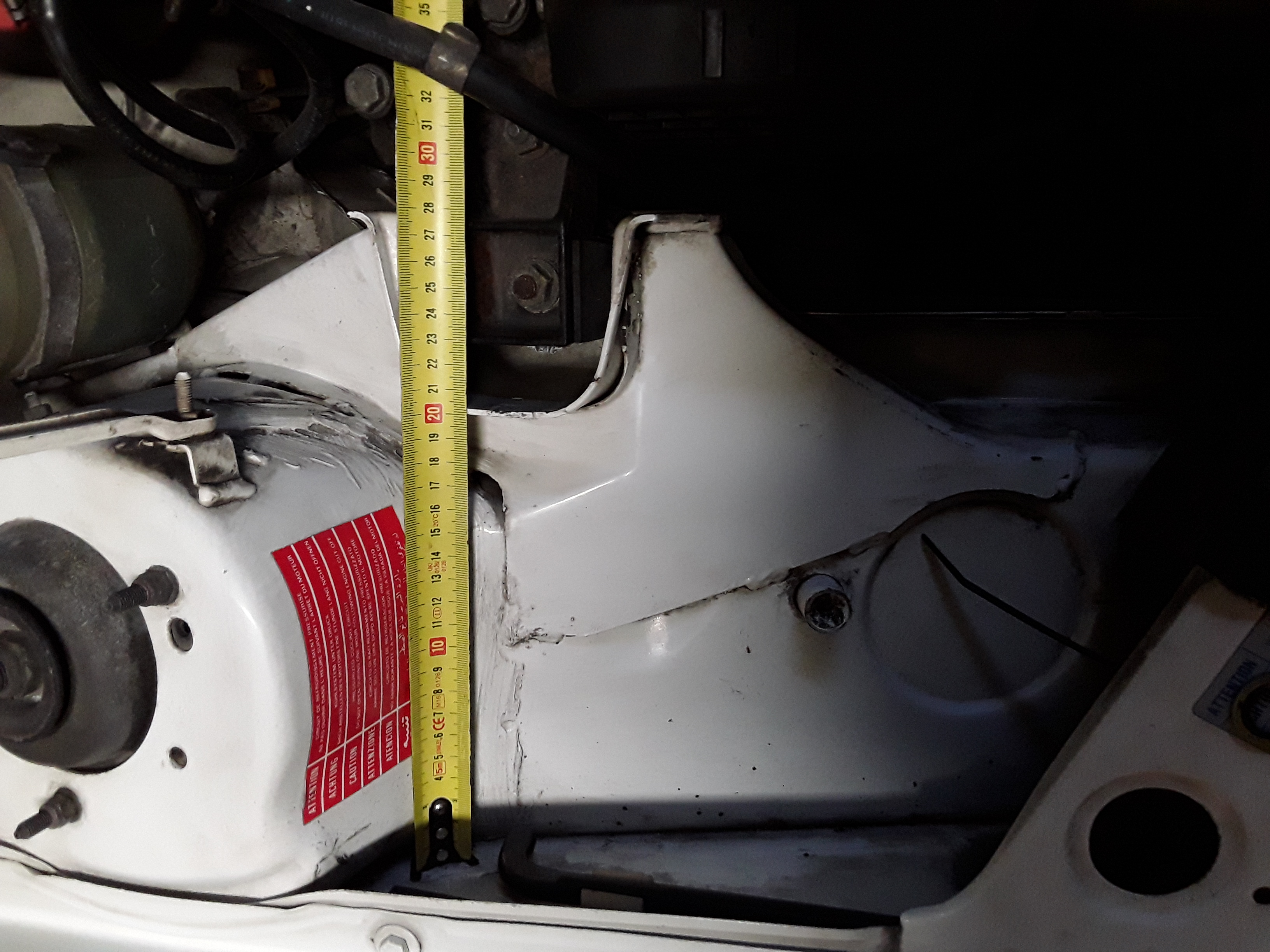

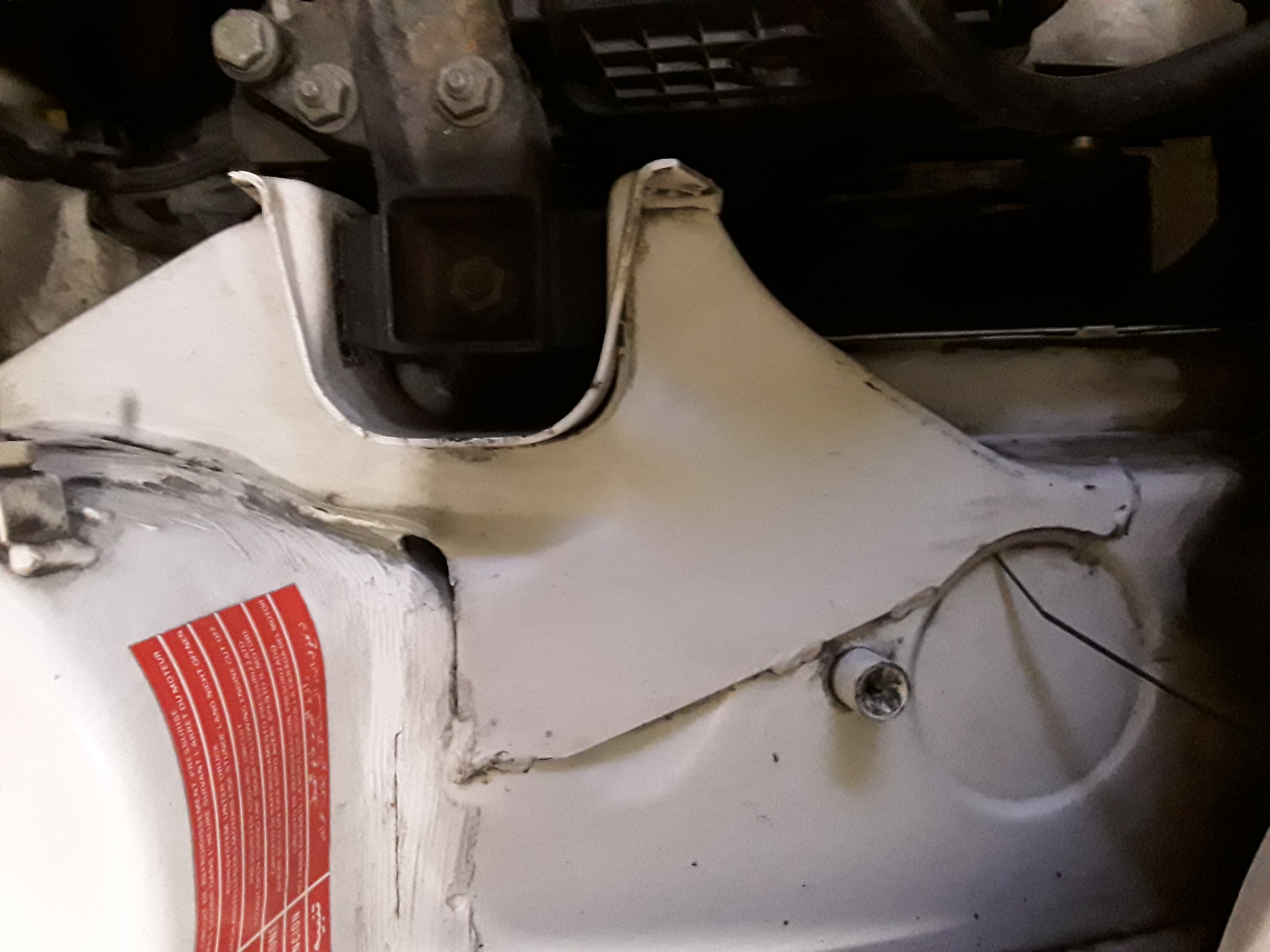

greg81
Messages : 304
Has thanked : 203 times
Been thanked : 58 times
Re: Au secours! besoin d'aide pour sauver une Rallye...
Message par greg81 »

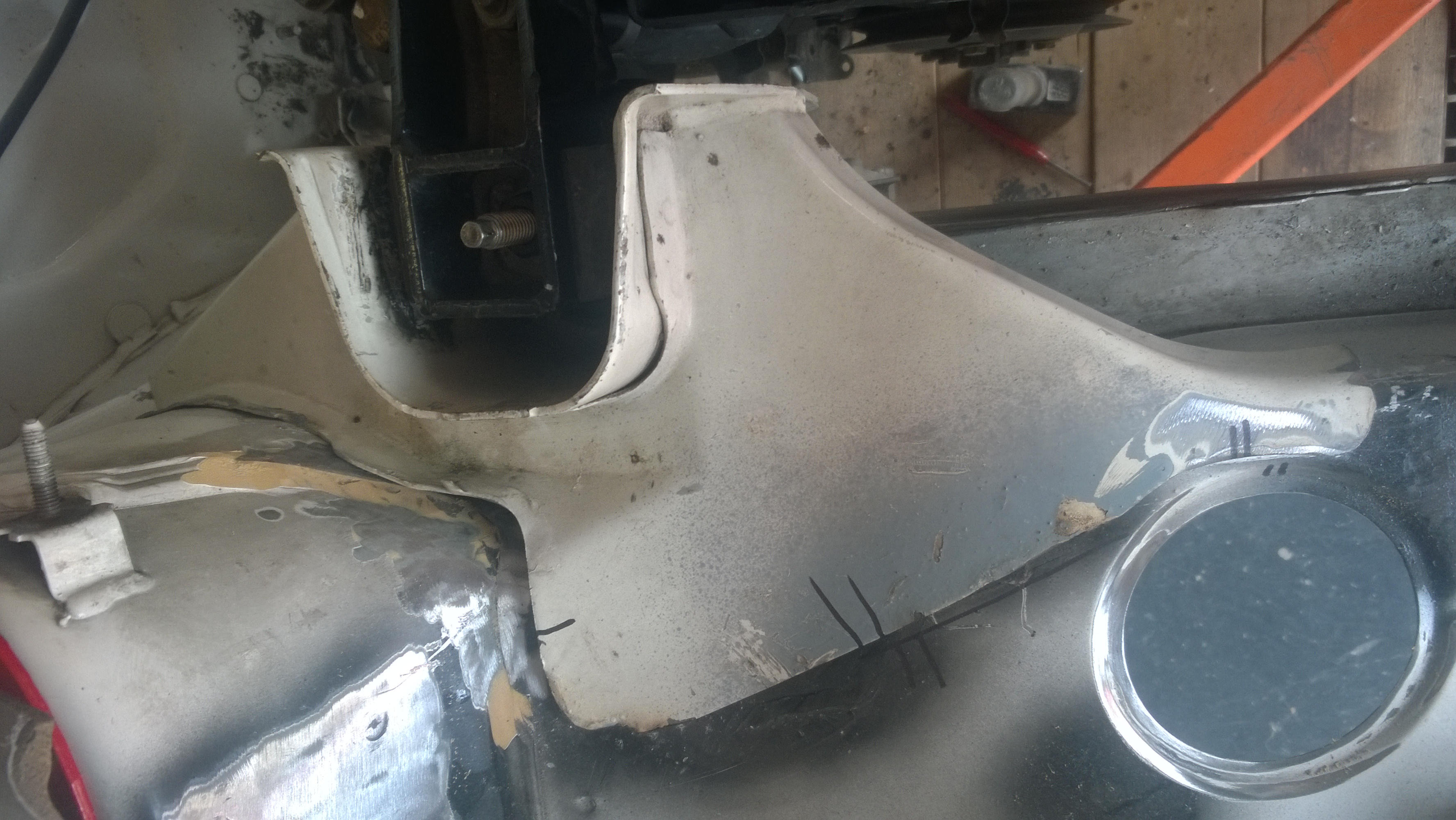

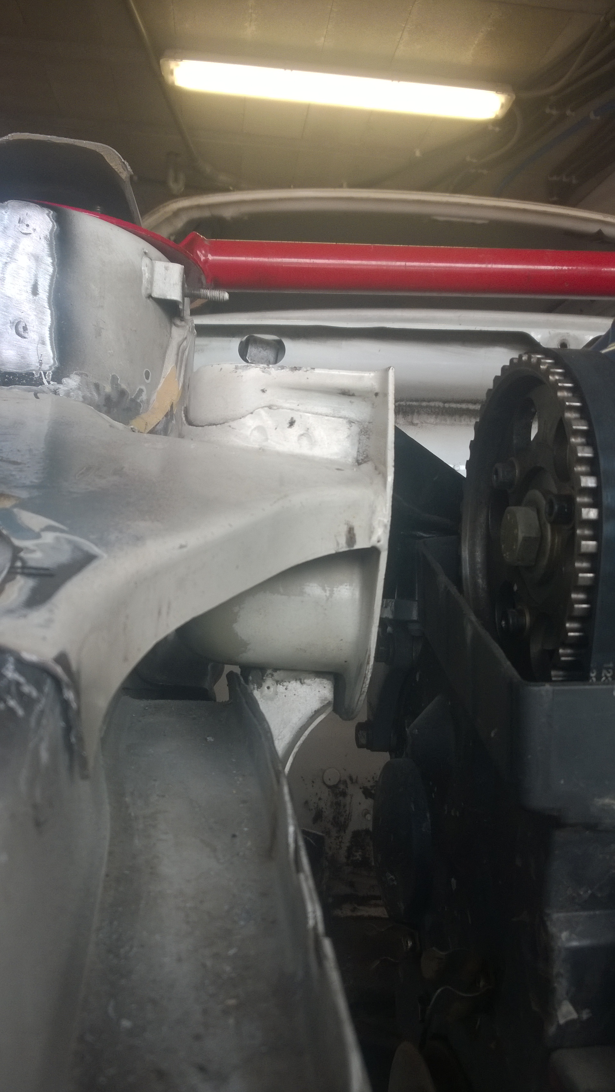

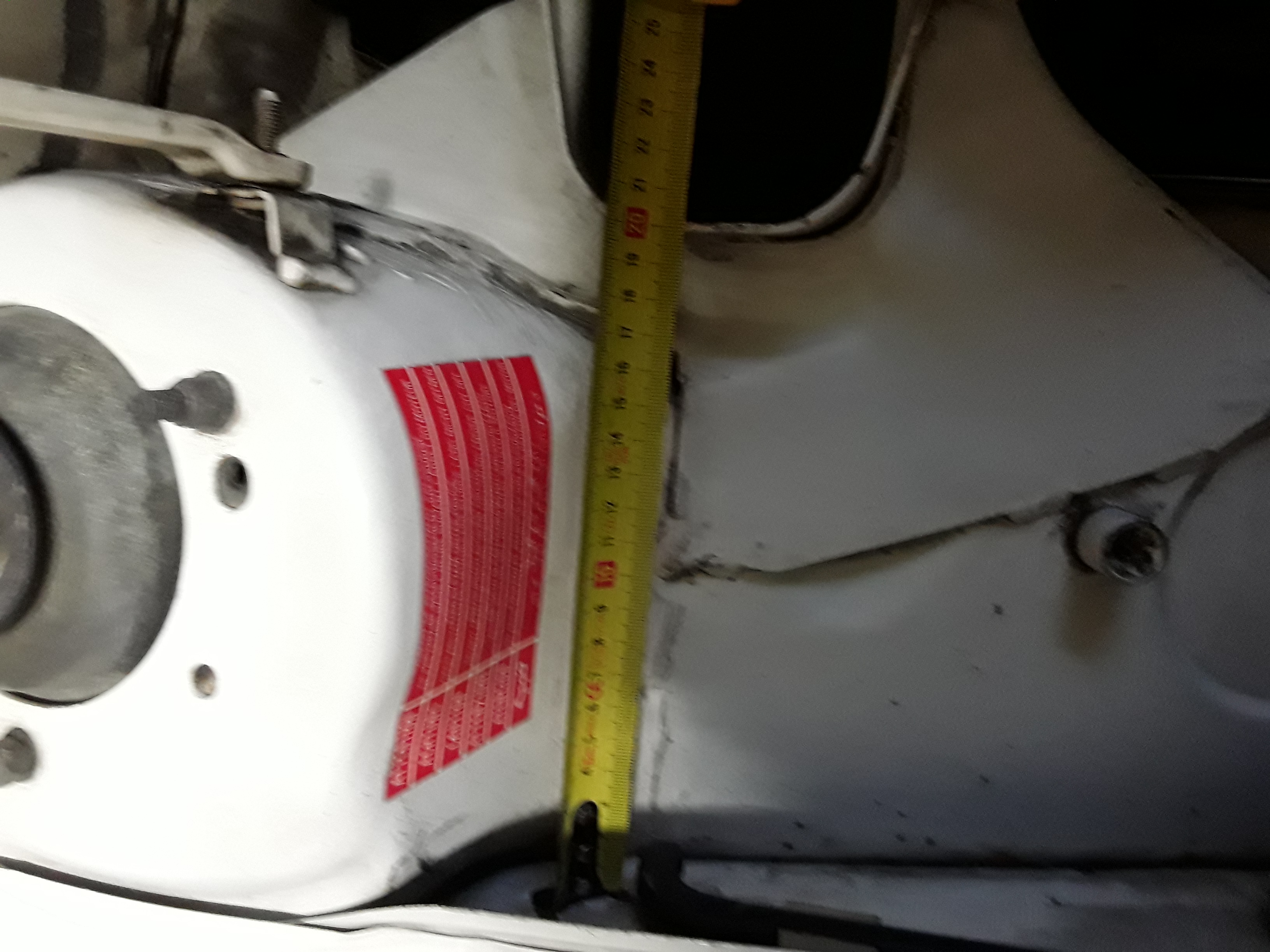

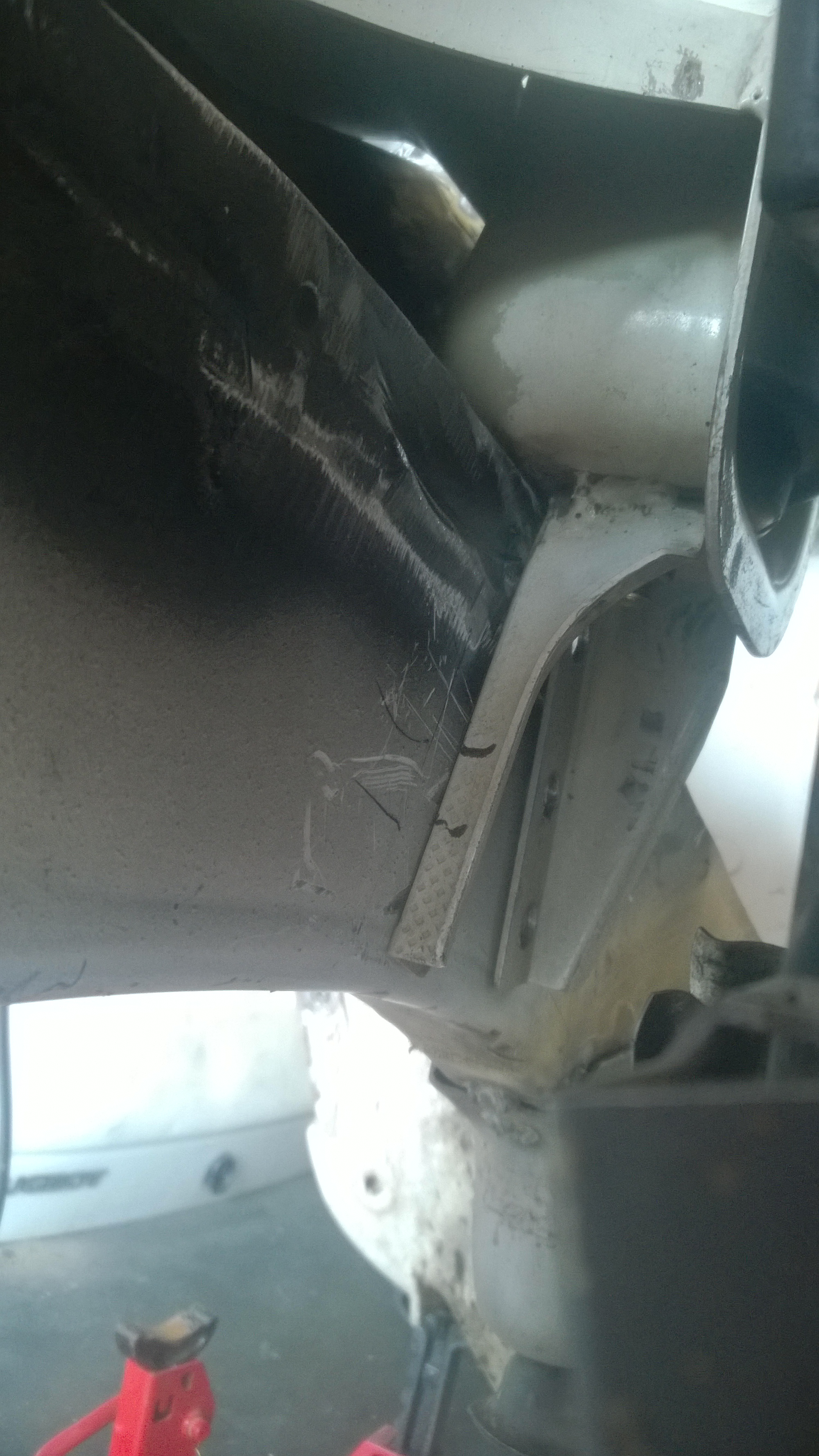

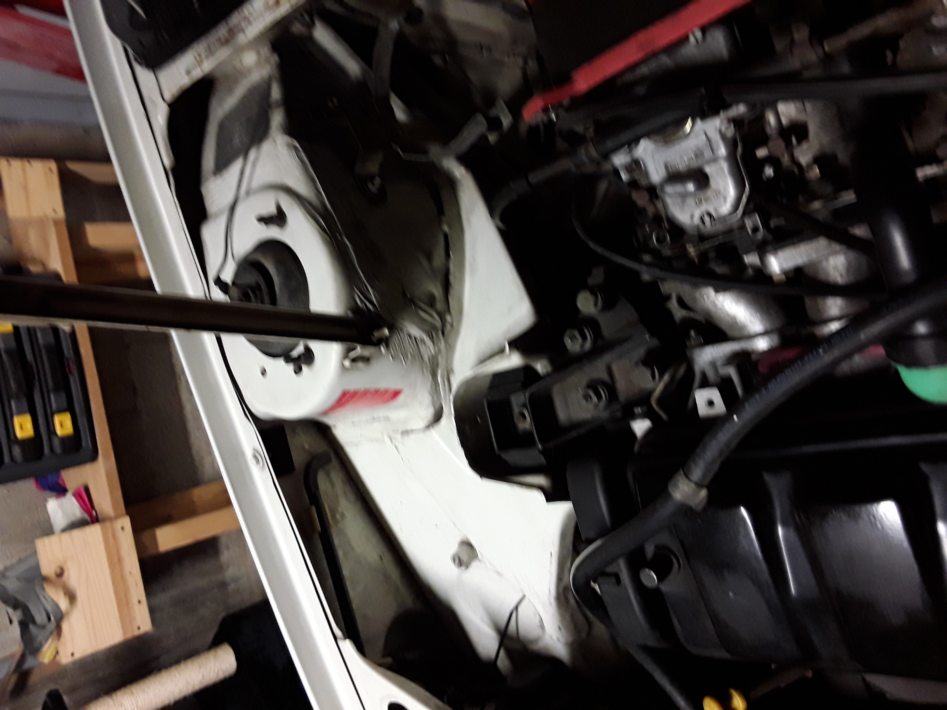

Salut, je t'ai fait quelques photos!

Super sympa! Enorme merci pour les photos.

Support moteur à leurs places! ;) merci à tous.
