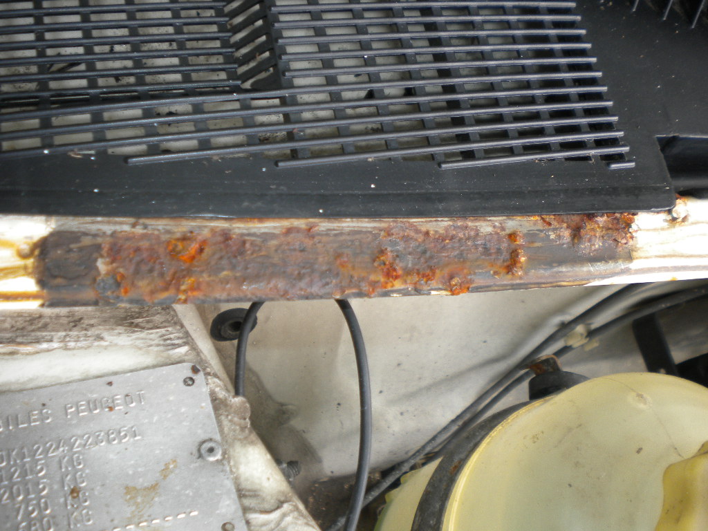

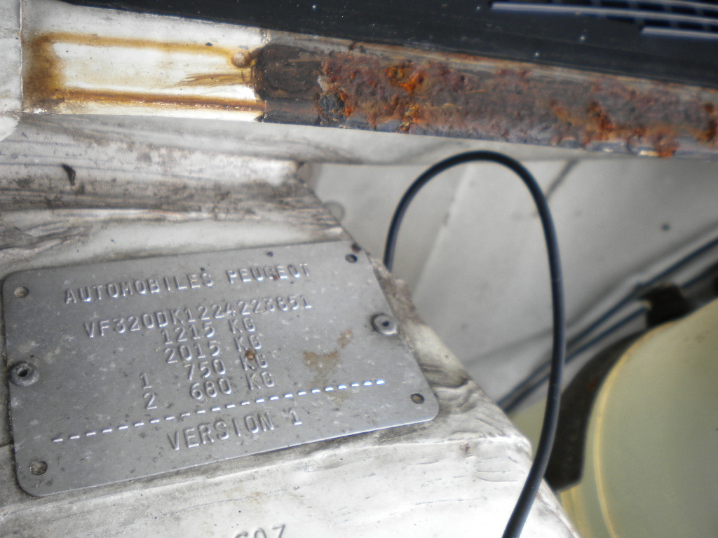

Je vais vous montrer un N° qui est sur une auto que je viens de racheter.
Bien sur,achetée sans CT à jour.
Par contre,je vous le remontrerai une fois remis en état.
Et elle passera son CT,c'est du garanti.
Comme dit Arnaud,c'est pas de notre faute si Peugeot a choisi un endroit trop sujet à la corrosion,pour voir nos autos refoulées au CT pour ce souci.
Voila le N° en question,.....il est parfaitement illisible

Comme quand tu le coupes avec un dérouleur.ca ne te fais pas une droite,mais en zig zag.

Re: Frappe à froid
c'est exactement la meme chose sur ma rallyescale33 a écrit :Je vais vous montrer un N° qui est sur une auto que je viens de racheter.
Et elle passera son CT,c'est du garanti.![]()
