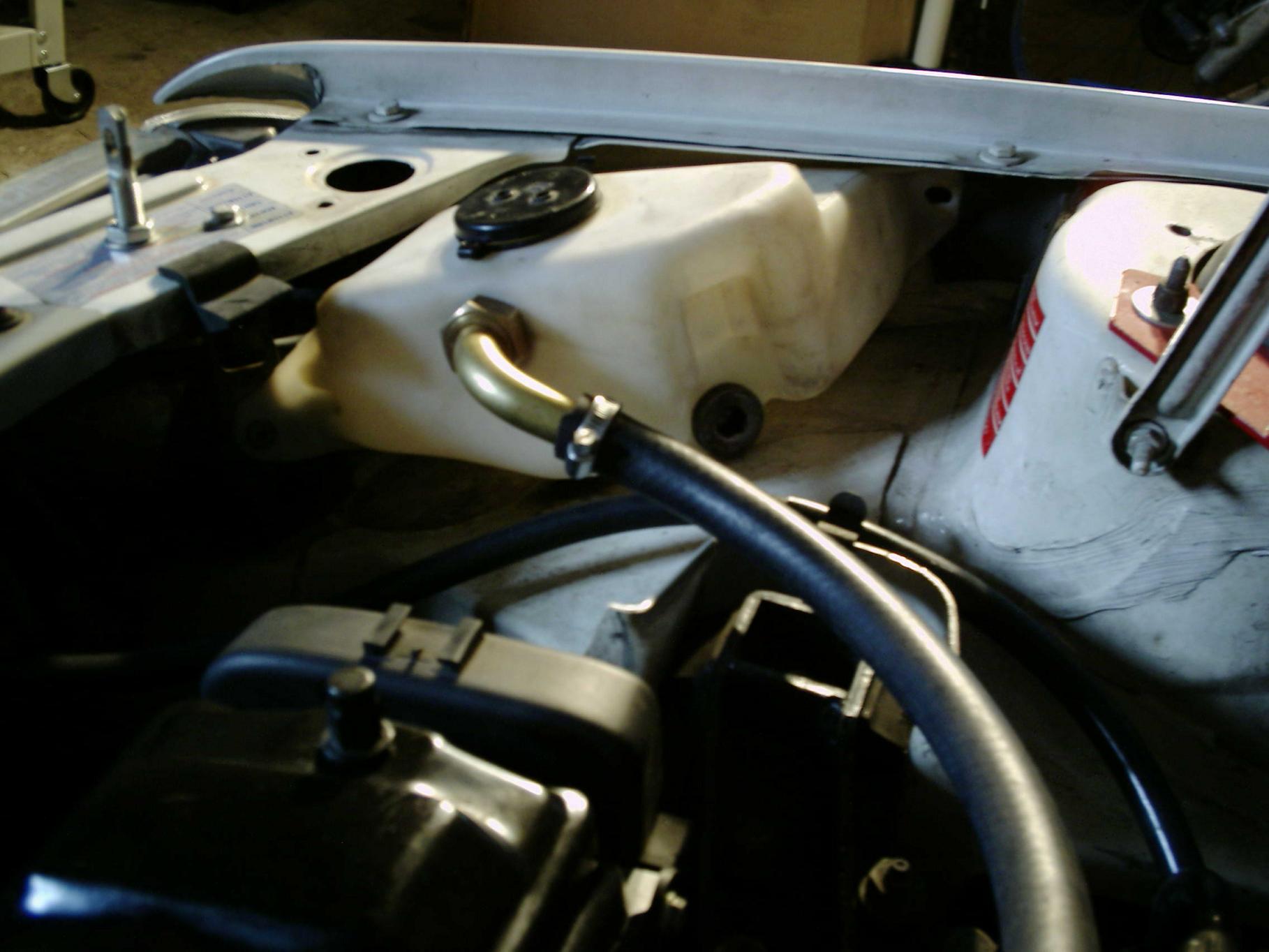

et un bocal de lave glace des 1ères 205, situés dans l'aile AV ça peut le faire? ou il faut qu il soit visible en levant le capot? car avec ça ça gagne de la place sous le capot :bien:
Messages : 9977
A remercié : 742 fois
A été remercié : 710 fois
Lilive a écrit :et un bocal de lave glace des 1ères 205, situés dans l'aile AV ça peut le faire? ou il faut qu il soit visible en levant le capot? car avec ça ça gagne de la place sous le capot :bien:
Je savais pas que c'était comme ca sur les 1eres 205,t'as pas une photo ? :mellow:
