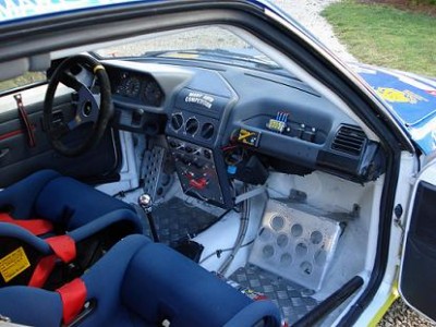

qqun aurait une photo de son nouvo montage du cale pied copilote
merci

alors nous en bourgogne franche comté pas de soucis au niveaux du repose pieds ni des mousses pas obligatoir des mouss fia. pour cette annee c est les coupes sangles nous...
voici mon repose pied
itee
Messages : 67
Enregistré le : 16 déc. 2005, 20:55
Localisation : (70) LURE
Re: decranter FAM, mousse arceau et cale pied
Message par itee »
merci
tu as le meme cale pied que moi avec le meme montage c tout bon alors j'espere
