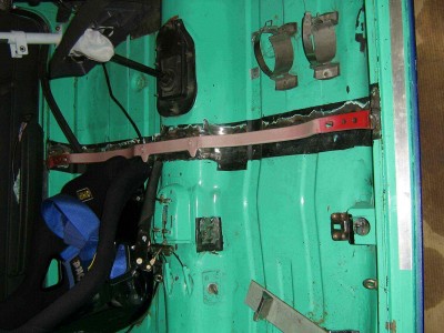

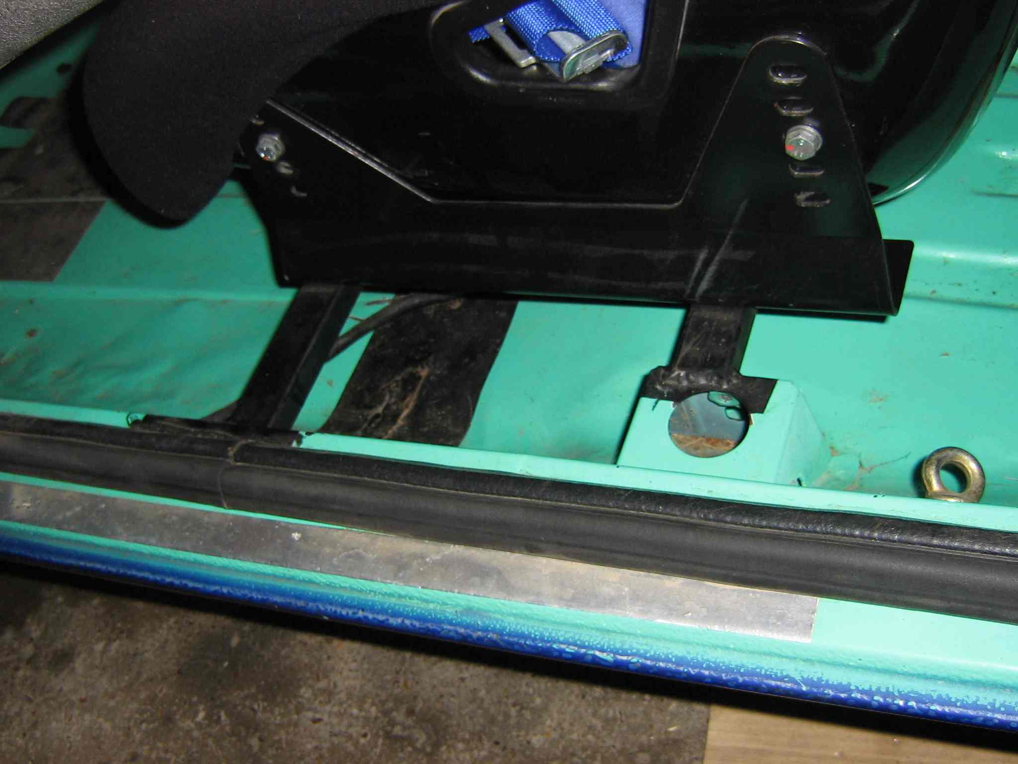

Je suis en train de mettre ma 205 grn en conformité à ce niveau.
Comme beaucoup d'entre nous j'ai laissé tomber le montage de barre "type f2000" pour me reprendre sur les points d'ancrages d'origines.
Seulement j'ai des bacquets fibres avec des equerres de fixations laterales sparco et elles ne peuvent pas se monter directement sur les supports d'origines.
Qu' a t on le droit de faire à ce niveau?

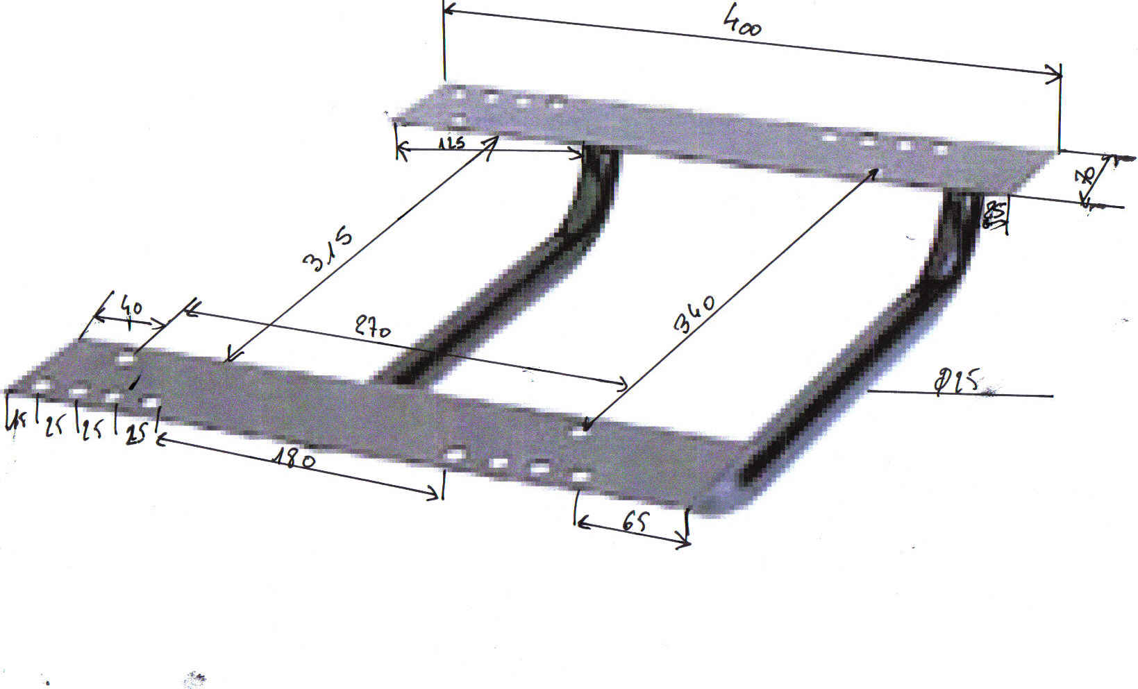

Soit j'achete une console sparco homol FIA (idem jean luc 13)
Soit je fabrique moi meme un cadre mecanosoudé...
merci pour votre aide
