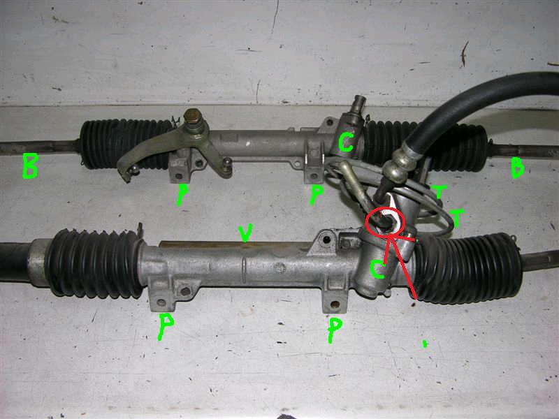

bonjour quelqu un connaitrai le pas des filetages des tuyau de la direction assisté ??? (au niveau de la cremaillere celui du retour) merci

ben je les recuperé sur une 205 diesel avec pompe electrique (comme sur les 106 ) les durites que j ai monter son de 106 pour la durite de pression et le retour j ai garder celui de la 205 que j ai adapter mais ca me gene pour le passage de la tringlerie de boite . je veux passer en banjo pour gagner de la place.... :D

exactement la meme DA que celle la !! le filetage se trouve ou j ai entourer en rouge !! :mrgreen:

Personne pour m aider ??? Je pense que c est du 16x150 ?? Quelqu'un aurait une idée ?? Merci

jojo2b a écrit :Personne pour m aider ??? Je pense que c est du 16x150 ?? Quelqu'un aurait une idée ?? Merci
Essaye de visser un bouchon de vidange ou un manocontact de pression d'huile, c'est du 16X150, tu seras fixé ;)

Bon j ai regarder avec un bouchon de vidange !!! C est bien ça le filetage !! Donc pour infos c est bien du 16x150 !! Pour ceux qui comme moi von monter une DA et qui seron embêtée !!! Je mettreai un photo de mon montage !!! :mrgreen:

jojo2b a écrit :Bon j ai regarder avec un bouchon de vidange !!! C est bien ça le filetage !! Donc pour infos c est bien du 16x150 !! Pour ceux qui comme moi von monter une DA et qui seron embêtée !!! Je mettreai un photo de mon montage !!! :mrgreen:
Merci de l'info, car vu que j'en ai une a montée dans pas longtemps, ça va bien m'aider... surtout que j'étais persuadé que c'était du 1/2"G (un demi pouce gaz)...

Non non c'est bien plus simple !!! Après pour le tuyau de pression de retour ca doit être du 14x150 ... Faut que vérifie ce soir ... Et je vous mettrai une photo ce soir !!! A+
