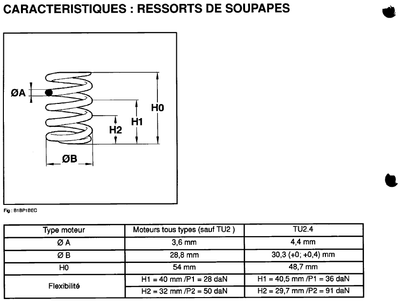

Messages : 9723
A remercié : 1076 fois
A été remercié : 1079 fois
Re: Ressorts et coupelles de soupapes
sur les rallye
le Ø du fil fait 4.4mm
Ø ext du ressort 30.3mm
longueur libre 48.7mm
Messages : 6961
A remercié : 961 fois
A été remercié : 492 fois
Merci Balouba :ok:
Je venais justement de sortir ma doc... :lol:
J'ai mesuré mes ressorts, j'ai bien ØA = 4.4 mm - ØB = 30.3 mm mais par contre, H0 = 47.8 :unsure:
Est ce une erreur de frappe dans la doc ? :unsure: 47.8.... 48.7 ....
Messages : 13176
A remercié : 132 fois
A été remercié : 429 fois
J'ai une boite de ressorts d'origines (Ø4,4mm) qui ne mesurent pas tous la même hauteur. Ca se joue à 2mm entre le plus haut et le plus bas. L'usure sûrement...
