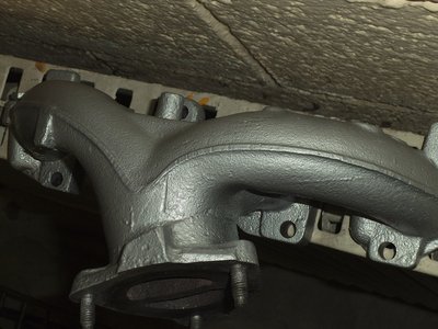

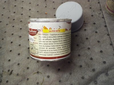

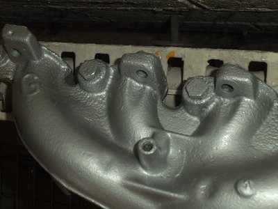

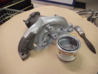

donc faut l'appliquer au pinceau une couche, puis 48h après la deuxième puis monter le collecteur et laisser sécher 72h puis démarrer le moteur après les 72h durant 20 mn pus laisser refroidir le bordel puis à nouveau 20 mn laisser refroidir et cela durant 3/4 fois d'affilé ensuite c'est tout bon cuit
