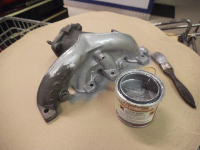

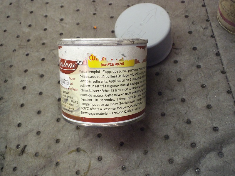

je suis justement en train de m'en préparer un avec la peint restom
donc faut l'appliquer au pinceau une couche, puis 48h après la deuxième puis monter le collecteur et laisser sécher 72h puis démarrer le moteur après les 72h durant 20 mn pus laisser refroidir le bordel puis à nouveau 20 mn laisser refroidir et cela durant 3/4 fois d'affilé ensuite c'est tout bon cuit :) :)

collecteur au préalable sablé ou microbillé

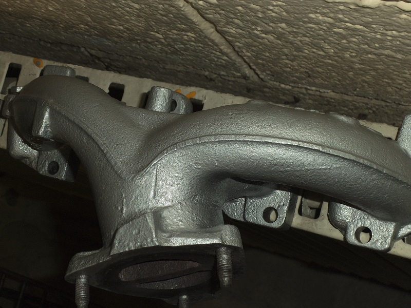

au séchage
au séchage

Rien qu'à voir la peinture, elle ressemble fortement à celle que j'utilise au boulot :)
Impossible de la passer au pistolet à moins de la diluer à plus de 50% mais dans ce cas là, elle résiste moins bien à la T°.
Quand on fait des "petites" pièces neuves, on fait 2 couches à une journée d'intervalle et on fini par un étuvage à 250° pendant 24h
