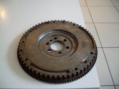

je demande ça , car j'ai une rallye à coté de chez moi que je n'arrive pas à faire tourner correctement :angry: :angry:
et à ma dernière visite , en voulant régler l'allumeur à la lampe strobo
je me suis rendu compte que ce n’était pas le bon volant moteur :blink:
il n'y a pas de repère dessus pour faire le réglage ,
après quelque recherche , ça ressemble a un volant moteur de TU injection ( voir photo )
n’étant pas mécano , je me demandais si le point de pige est aussi au même endroit pour le calage de la distri
en toute logique si on a des longueurs de bielles , pistons , vilo etc......différentes
est ce que le calage est bon avec un volant moteur de TU injection
j'essaie d’éliminer des pistes ;)

Re: Volant moteur
Un Vm d'injection est idem en cotes extérieures et emplacement de pigeage,il est juste plus épais et donc plus lourd,montées en régimes moins violentes mais surement gain de couple au passage
