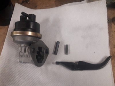

Salut à tous,
Vovo avait raison, et c'est bien la commande de la pompe à essence qui a percé la capsule située sur le support d'allumeur, située sous la bobine
La question est......... surrégime moteur, ou usure de la pompe à essence.
Lorsque j'ai démonté celle-ci, les 3 éléments, n'étaient plus solidaires du corps de pompe.

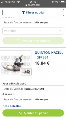

Petit cassement de méninges, j'ai une pompe , voire 2 en stock......mais je ne connais pas leur âge, toutefois, elle à l'air de fonctionner......j'ai peur que la membrane ait séché.
Vous êtes à ma place, camarades, vous la montez.......ou vous mettez une neuve.......
Par contre, en pompes neuves sur les différents sites, le choix devient limité,........preneur de vos conseils
