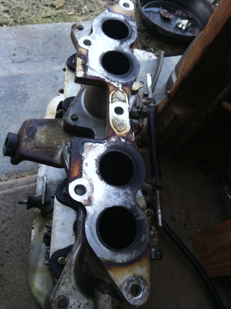

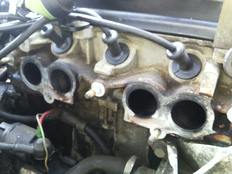

Peut être trouvé la cause
ça marcherait mieux avec un joint ?????

Pas une seule petite trace de pâte quelconque ? :blink: :mellow:

tu vois les traces sur la première photo au milieu il y en avait que la
j'ai rien nettoyé c'est direct après le démontage

:blink:
Si c'est pas une prise d'air additionnelle ça ! :lol:

C'est un turbo atmosphérique Image

elle va marcher beaucoup moins bien maintenant :lol: :lol: :lol:
j'ai fabriqué un joint comme balouba
