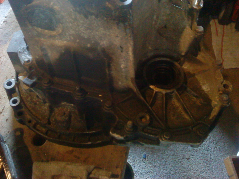

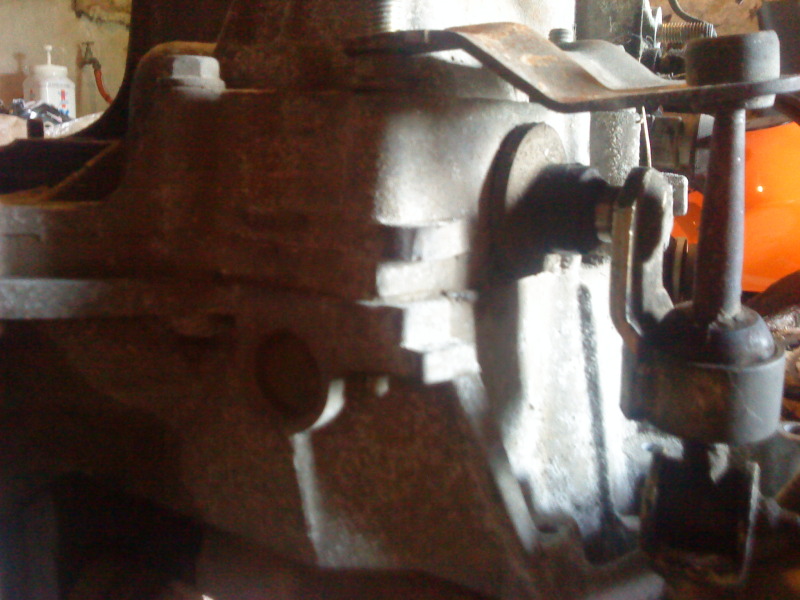

Hier, je me suis fait un petit cadeau: une boite de berlingot pour 50e, qui comprend un couple 13/59 et des fourchettes bronze :p <oo>
voila la boite en question:
visiblement ce sont des carters renforcés (cf:http://la205rallye.free.fr/boiteMA.htm)
sauf au niveau de là ou se trouve le diff il n'est pas comme sur la boite de droite sur la photo:
Pourquoi??? :wacko: :wacko:

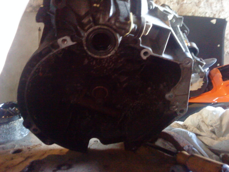

J'ai aussi la boite de mon ancienne 205 XS (que ma soeur a mis contre un platane... :crying: sans bobo pour elle heureusement!)
je voudrais donc récupérer la pignonerie de celle-ci ainsi que les commandes du sélecteur mais j'ai un peut peur de galérer pour les mettre sur la boite du berlingot.
Ou alors je ferais peut etre mieux de mettre le couple et les fourchettes dans la boite de la XS et tande-pis pour les carters renforcés :(

Moi je l'ai fait l'année dernière! :p pourquoi changer les carters???, le selecteur du berlingo est au top, il te suffit "juste" de penser une monobarre pour remplacer la tringlerie d'origine avec ses renvois de "m**de" ...

carter renforcés et pignonerie (5S) sur une 306 essence avec un seul selecteur (au lieu de 2 sur les boites de nos rallyes.
d'apres tes photos ça correspond a ta boite "berlingo".

Pour le montage de ma boite, j'ai finalement décidé de monter les commandes de la boite de la XS sur celle du berlingot, vu qu'il n'y a qu'une pastille a faire sauter et un joint mettre, ca sera plus simple :wacko:
