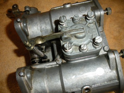

C'est partie pour la réfection de mes Carburateurs Weber.Je vais tacher de procéder méthodiquement!
Je ne pense pas qu'il y ai un ordre précis de démontage,donc je commence par ce qui me parait le plus facile a faire et a retenir.
Corrigez moi s'il le faut

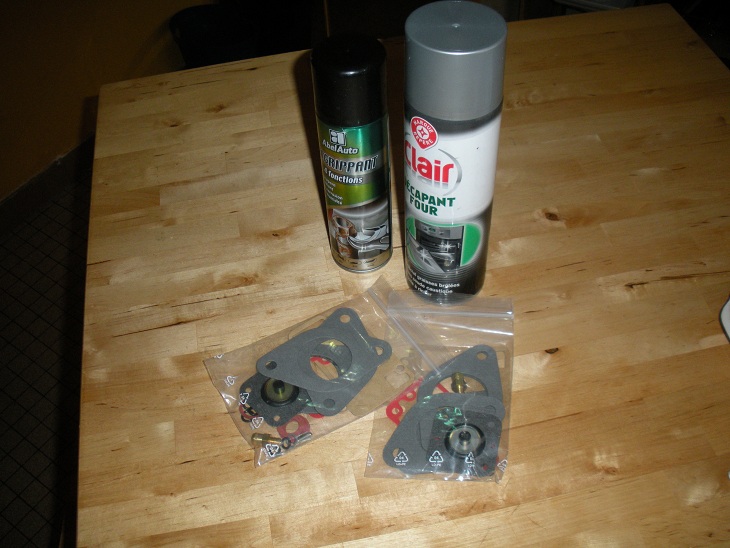

Un gros premier décrassage s'impose. Trempete jus de citron, brossage pour enlever un maximum de saletés.
Dégrippant,lubrifiant,anti-corrosion,anti humidité! et un bon décap four sans soude caustique
Je suis les super topics des camarades pour m'aider.Faire bien attention de ne rien semer,soufflez régulièrement les conduits pour éviter un bouchon ou l'accumulation de crasses.
Effectivement, il revient en vie...

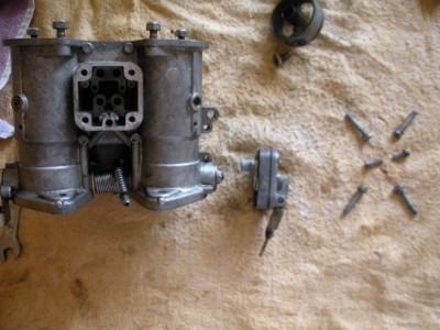

-1 Retrait des centreurs
Je commence le démontage par le retrait des ''centreurs'' en dévissant l''écrou et la tige
Faire la meme chose pour les 3 autres centreurs. Il y aura un joint à changer sur chaque centreurs

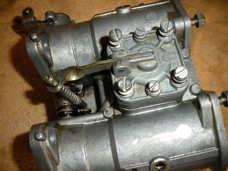

2 Le diffuseur
Tournevis plat
Comment fait on pour ouvrir le diffuseur?
La pompe de reprise est collé avec le temps, il faut forcer pour la décoller.Bien veillez a enlever les 2 petites visses du capot.

Franchement moi je me suis lancer, rta ou pas j'ai fait des erreurs ( ba voui tout est bouché) mais au moins c'est en faisant des conneries que l'on apprend. Moi j'ai pris des photos au cours du démontage pour etre sur. Ahh les carbu ma galére du moment :lol:
Pour le "diffuseur" c'est quoi que tu appelle comme ca ? Si c'est la pompe de reprise (y'a une photo d'elle juste en dessous) force un peu sur la tige en prenant le bas dans un étau ou un pince. Perso en forcant un peu à la main il sont partie c'est juste un peu collé avec le temps :ok:
Pour donc le "t" ou centreur tu ouvre les papillons et tu glisse un léger tournevis sur une partie du centeur et tu force légerement. Normalement il va tomber et tu pourra le récupérer avec tes mimines

Jay205 a écrit :Franchement moi je me suis lancer, rta ou pas j'ai fait des erreurs ( ba voui tout est bouché) mais au moins c'est en faisant des conneries que l'on apprend. Moi j'ai pris des photos au cours du démontage pour etre sur. Ahh les carbu ma galére du moment :lol:
Pour le "diffuseur" ou pompe de reprise force un peu sur la tige en prenant le bas dans un étau ou un pince. Perso en forcant un peu à la main il sont partie c'est juste un peu collé avec le temps :ok:

Mon diffuseur est bien bien coller alors... Je tourne au decap'four et dégrippant pour l'instant. Je les ferais bouillir une fois démonter.Et peut etre un produit de finition si ça existe.

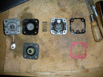

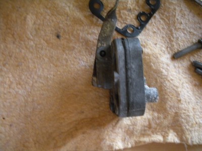

2 Diffuseur, pompe de reprise.
Pompe démonter. Dans l'ordre, La pompe de gauche,suivie du joint carré plein à changer,le gros teton se dirige ds la pompe.le ressort,capot de pompe, et le dernier joint, a changer aussi. :ok:

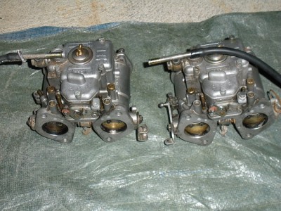

Afin de ne pas m'y perdre, ou de mélanger quoi que ce soit, je me suis fait un petit carton, séparant les 2 carbus. Avec boite pour chacun d'eux.
Centreurs,diffuseurs. Jusque la, rien de compliquer. :D

Ah technique du carton j'ai la meme mais c'est plus pour les protégers du chat :lol:
