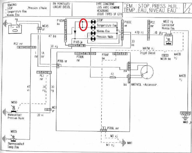

sinon,le schéma des voyants STOP ;)

La diode du croquis est passante dans le sens STOP vers Pres d'huile , c'est ça ?
Autre question : le voyant T° d'eau est celui sur la culasse ou sur le calorstat ? parce que ma culasse n'a pas le filetage pour la sonde, donc le fil est libre
