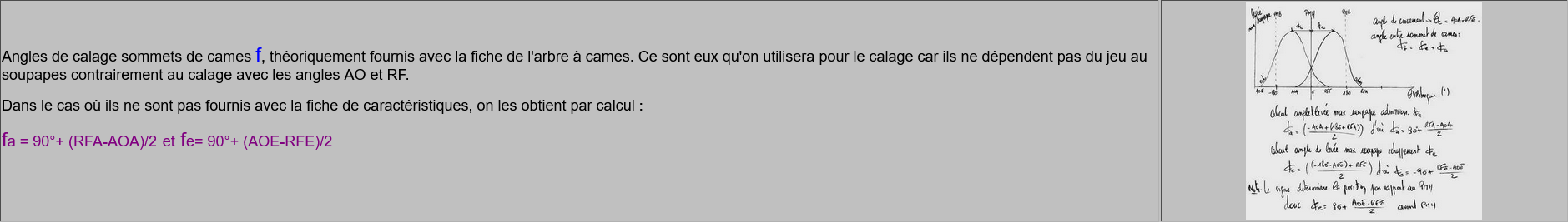

Merci Jean, j'avais déjà regarder (et fais quelques fois) le calage d'un AAC avec la feuille du fabricant. Là je recherche à savoir comment déterminer les "côtes" de celui-ci et connaitre les degrés et valeurs :ok: et ainsi essayer de déduire le type d'AAC il s'agirait
Je vais essayer de me servir de cette formule après avoir pris les informations chez l’usineur (y pas de raison que ça foire)

Avec un comparateur, tu vas chercher tes lèvres de soupapes.
Avare les levées tu devrais pouvoir trouver à quel aac ça correspond..
Enfin si je ne dis pas de bêtises. :mrgreen:

C'est ce que je vais faire avant de refermer le tout. :ok:
