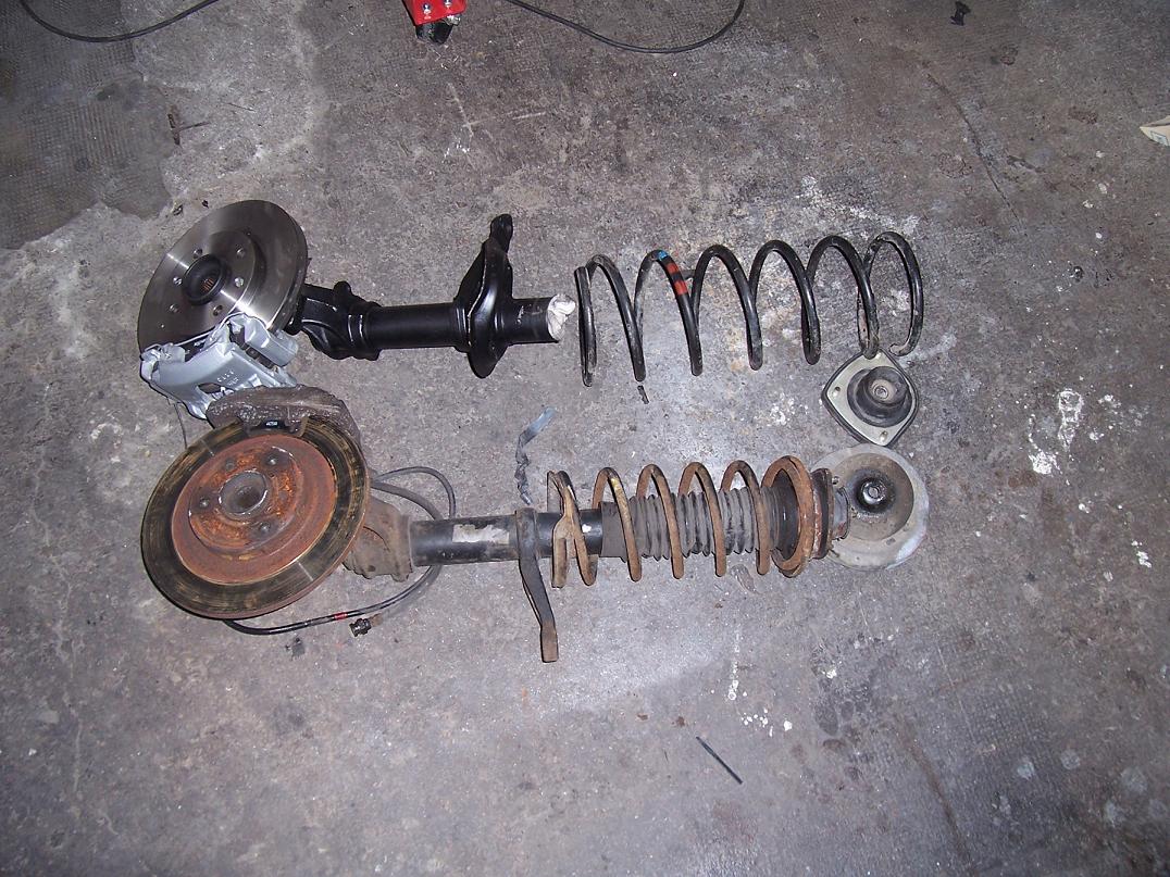

j 'ai donc avancé un peu dans ma permière ébauche, moteur et boite sont a leur place, mais maintenant je la passe en 4 trous avec des pivots de 106 et leur triangle (rotule D.16) mais la ou je rencontre un problème c'est sur le diamètre des ressorts plus gros sur 106
Est ce que ça passe? quel ressort court doit je prendre ?
en amorto ce sont des Peugeot sport

il te faut des coupelle de 106 aussi pour mettre les gros ressort et tout va bien :)

je les ai mais elles ont 3 fixations

et en ressort il faut que je prenne des 106 Ph 1 ou 2

non, juste la coupelle sup. qui tient le ressort, pour celle qui se fixe sur la caisse du garde celle d'AX avec 2 fixation :)
Donc sut ta photo, tu vire l'ensemble le machin à 3 vis, sur le truc d'AX tu ne récupère que celui à 2 vis et tu assemble le reste :mrgreen:
pour le ressort, un gros de 106 4 trous :)

Pour un moindre coût, tu récupères la coupelle inférieure du pivot d'Ax (elle est juste emmanchée), et tu gardes tes ressorts et ton ensemble coupelle supérieur... ;)

merci les gars pour vos réponses, je pense que en mettant des ressort de 106, j'orai sans doute un meilleur amortissement

Certain que non... :( , la 106 pèse le poids "d'un âne mort"..., plus lourde qu'une 205 GTI, les ressorts sont tarés par rapport à cette surcharge donc tu n'auras pas un bon compromis, c'est garanti... ;)

:o alors je vais voir à esayer de récupérer les coupelles bas si j'y arrive car vu l'état de corrosion :(
