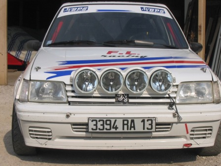

regarde la mienne, la plongé est de 2.5 cm
Photo 019.jpg (54.13 Kio) Vu 1043 fois

et de devant pour le carrossage , qui est de 2.30 et de 1 mn de pince par roue
et je peu te certifier que ca motrice de folie!!!demande a JLuc
depuis que je roule en HANKOOK
Il m'est impossible de faire patiner les roues AV meme le moteur lancé a 7500 trs .
par contre il faut faire verifier tes amortos regulierement pour qu'ils ne perdent pas leurs efficacités.
et dans le serré ca paye!!

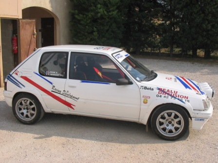

Copie de Photo 024.jpg (53.42 Kio) Vu 1042 fois

pour tes hauteurs
a l'avant tu dois avoir 150 mn sous le berceau .
et tu remonte ou tu descent l'AR.
si tu a besoin n'hesite pas !

Je suis en vacances , donc je ne peux pas mesurer mais en photos avec du 14" , mon assiette donne ça :
