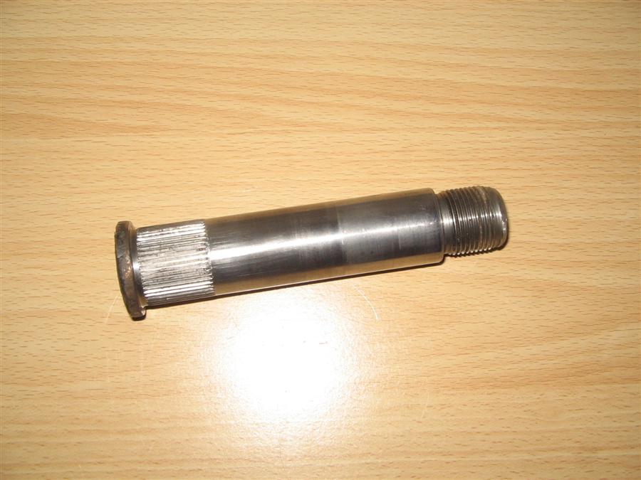

tu veux parler des fusées? les pivot c'est à l'avant en théorie :D
jete un oeil chez pigeot sport, je sais pas si y'a encore :mellow:

je parle de la piece sur lakelle on sert le tambour
voir foto
on ma dis ke sa s appellais un pivot donc moi je repete :lol: :lol:
