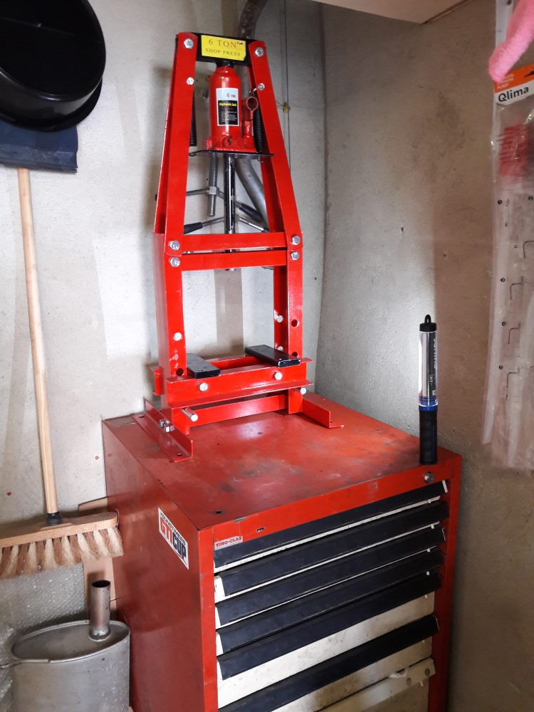

Déterrage de topic :D
Regardez ce que mon frère m'a prêté:
Et j'ai aussi une mallette "kit extracteur", celui là:
j'ai aussi acheté 2 pinces pour bague d'arrêt de ce type
et des disques à tronçonner pour la Dremel (P**** 15€ les 4 ou 5 disques :huh: ).
Demain je devrais peut être réussir à changer les roulements ... On verra bien :mrgreen:
Lilive
Messages : 9124
Localisation : Agen (47)
A remercié : 3 fois
A été remercié : 170 fois
Re: remplacement roulement AV + question outillage
Message par Lilive »
Attention si tu utilises la presse de ne pas te prendre n'importe comment car tu as vite fait de tordre voire casser ton pivot "_"

Sylvain60
Messages : 1001
Localisation : Sud de L'oise
A remercié : 287 fois
A été remercié : 204 fois
Message par Sylvain60 »
je ne veux pas te casser le moral mais je n'ai jamais réussit à remonter mes roulements avec ma presse 6 tonnes. :blush:
J'espère que tu auras plus de chance que moi.
