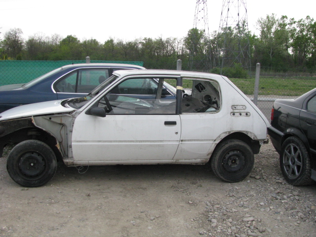

Suite a une petite visite chez serge76, je lui ai reservé une caisse de ralloche (un peu mal en point) avec une aile AR HS, mais une toute belle fournie.
Vivement Que je puisse transporter cette caisse,
SI quelqu'un a un plateau et quelques heures pour m'aider a rapatrier cette voiture, n'hesitez pas, je paye les frais divers et variés du transport ;)

serge76
Messages : 1281
A remercié : 3 fois
A été remercié : 41 fois
Re: [fou du puits] 205 RALLYE 1988
Message par serge76 »
[quote="akro2.5"]plein de courage ce fou du puits :ok:
il va en avoir besoins
au moins elle est pas rouillé
