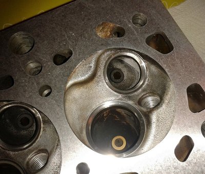

Hier j'ai récupéré la culasse de la F2000 ;) , qui a subit un surfaçage du plan de joint de culasse et une rectification des sièges de soupapes :ok: :
Remontage du moteur prévu pour ce weekend :unsure: .

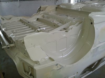

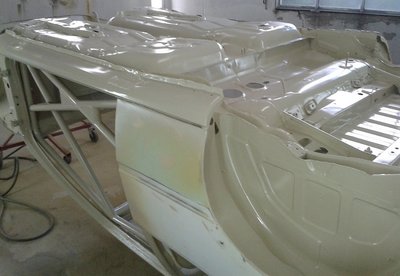

Ce week-end passé, c'était remontage du moteur XSI de la F2000 ;) mais avant tout Vendredi j'ai été voir les avancements de la caisse :blush: :
Mise en appret
Mise en appret
C'est à ce moment là qu'on voit encore mieux la qualité des soudures B) .

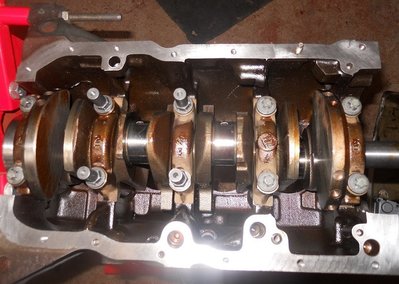

Et les photos du moteur en cours de remontage :ph34r: :
Montage vilo avec coussinets neuf

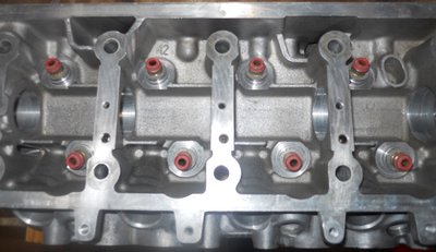

La culasse avec les joints de queues de soupapes neuf mais j'ai pas fait de photos de la culasse toute rhabillé, va falloir attendre 2 semaines.

avec un arceau comme ça elle va pas bouger de suite :) :ok:

La caisse sera normalement finit d'être peinte dans 3 ou 4 semaines :) . Mais pour la Rallye de la Vienne début Mars ça ne va pas le faire :wacko: , donc pour le premier rallye se sera le Rallye du Clain début Avril (A 10 kms de chez moi) ou au pire des cas Rallye des 12 Travaux d'Hercule au mois d'Août. ...<_<
