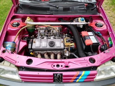

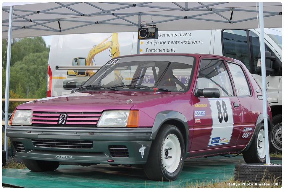

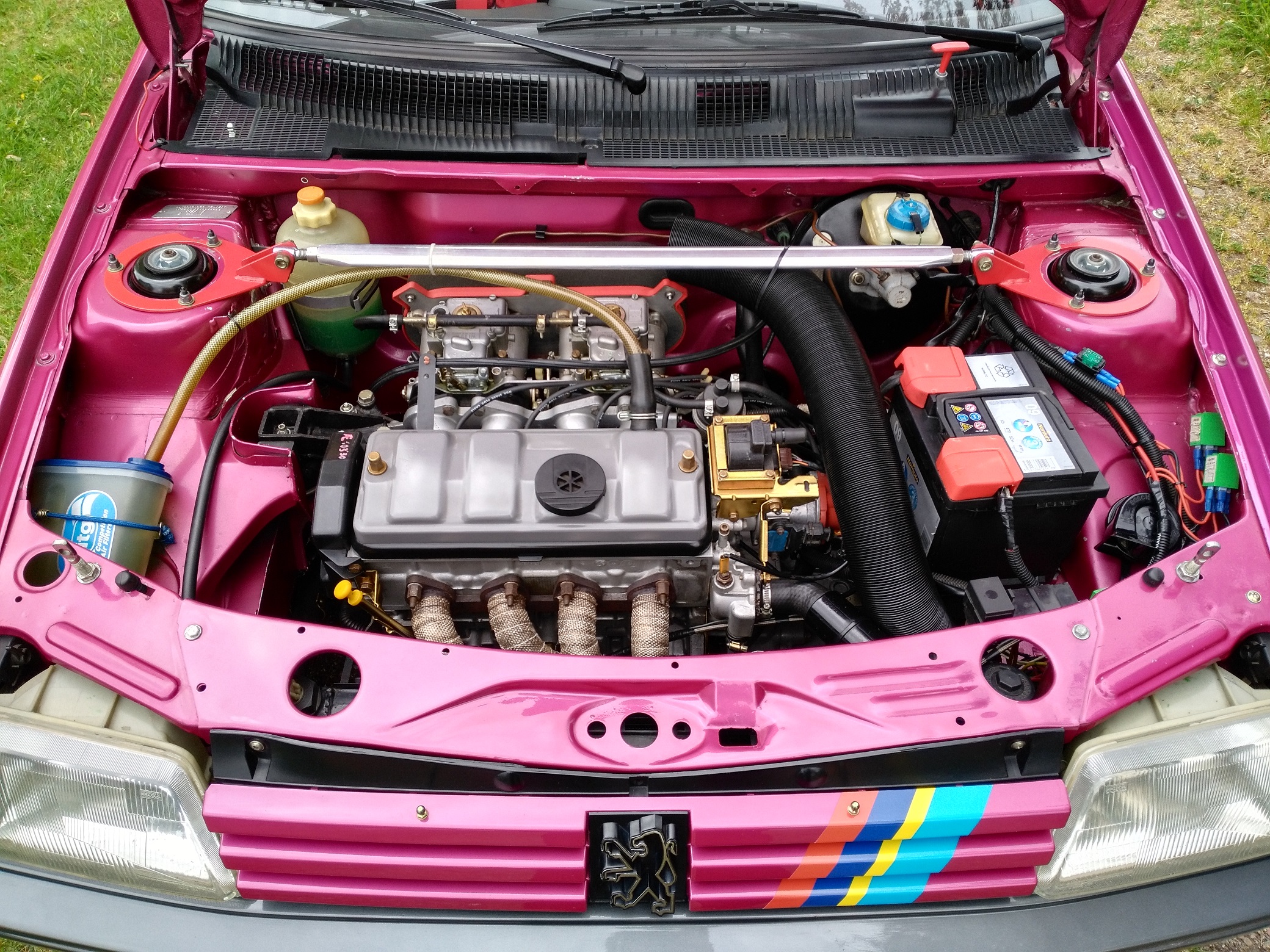

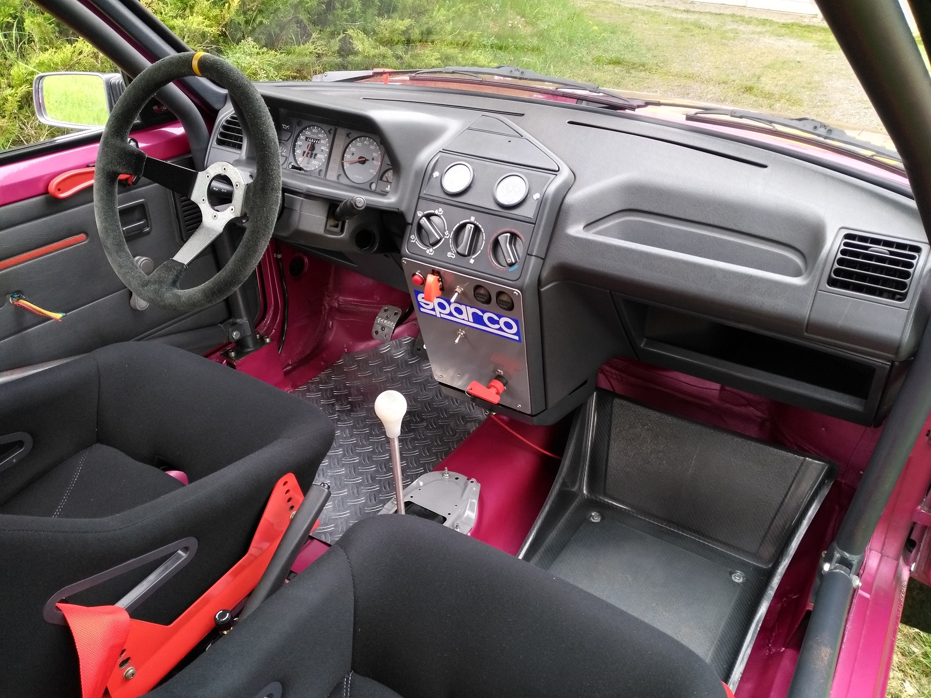

En bref, voici la prépa de l’auto :
- Caisse : Arceau standard boulonné, capot et hayon en fibre, vitrage arrière Makrolon
-Moteur : c’est un 1148cc, bas moteur équilibré, pistons forgés Wössner, volant allégé, culasse travaillée, AAC Cat Cams 297°, ressorts et coupelles Cat Cams, poulie réglable Cat Cams, filtre à air ITG, allumeur GrA, carter d’huile GrA avec cloisonnement
- Boite : MA crabot (Transconcept), couple 13x59, autobloquant à disques, cardans d’origine, commande rotulée
- Embrayage : métal fritté amorti
- Échappement : collecteur 4/2/1 et ligne groupe A
- Train AV : suspensions par combinés filetés Bilstein et ressorts H&R, barre stab Ø 21 mm, direction origine
- Train AR : GTI 1900, amortisseurs Bilstein rotulés, barre stab sur mesure
- Freins : étriers AV 106 S16 (plaquettes Carbone Lorraine et disques rainurés/percés) et AR GTI 1900 (plaquettes Ferodo DS2500), limiteur à molette
- Roues : 13 pouces
Pour le moment elle restera plus ou moins dans cette configuration. Par la suite, viendra certainement un 1294 cc. :)
