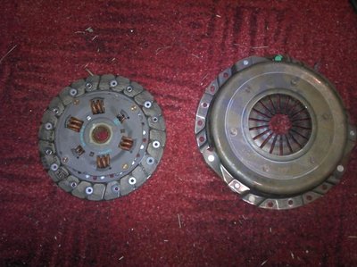

voila l'embrayage de TU D que je monte sur ma rallye diaphragme renforcer de "LUK"

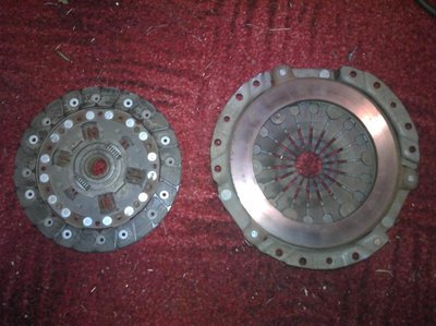

Message par stevendesrallye »
jchanc a écrit :Salut steven ,
Pour ma part lorsque j ai refait mon moteur , j ai mis un embrayage sachs 3000 556 101 et pas eu de problème jusqu a maintenant. Tu avais quelle référence ?
ça ressemble a celui que j'ai mis jerome
