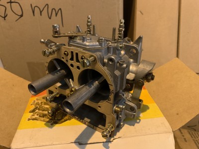

Cet aprem j’ai fait un tour dans la caverne d'Ali Baba. :mrgreen:
Une petite pépite
16 palettes de carburateurs WEBER toutes sortes confondues !!! <oo>
