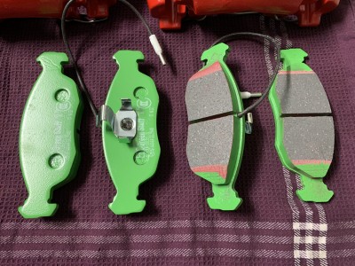

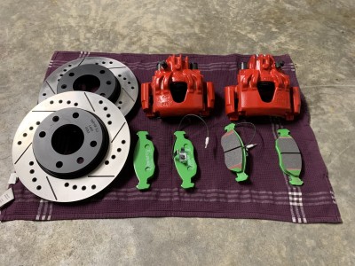

Hier c’était changement complet du freinage avant…
Étriers de 106s16/ disque TAROX rainurés percés/ plaquettes EBC Green.
Les étriers sont refaient entièrement à neuf et peint avec de la bombe pour étrier de frein.
Bah je crois que ça tiendra même pas une concentre !! :lol:
Les plaquettes sont rodées au papier abrasif avant la pose.
Joli patchwork de couleurs !!
Je voulais aussi faire la même sur la civile en ne changeant que les étriers origine par les 206D de la racing et plaquettes Green. Mais les disques sont aussi en fin de vie. Alors j’ai plus qu’à commander une paire de disque av. :rolleyes:

Normalement avec les tarox ça devrait durer plus longtemps :ok: et vu leur tarif ça a plutôt intérêt B)

C’est ça !!! J’espère que ça durera un peu plus qu’un déjeuner de soleil !!
On verra bien…
J’ai commencé le rodage des plaquettes et ça a l’air de freiner plutôt bien.
L’avenir nous le dira !!! :mrgreen:

Oui le combo Tarox /plaquettes EBC devrait être vraiment pas mal :ok:

Si les disques s'usent, c'est que ça freine !!
Beau montage.
Tu ne seras pas déçu par les EBC vertes. Attention le premier freinage à froid.
Concernant la peinture sur les étriers... Aucune ne tient quand on s'en sert !
