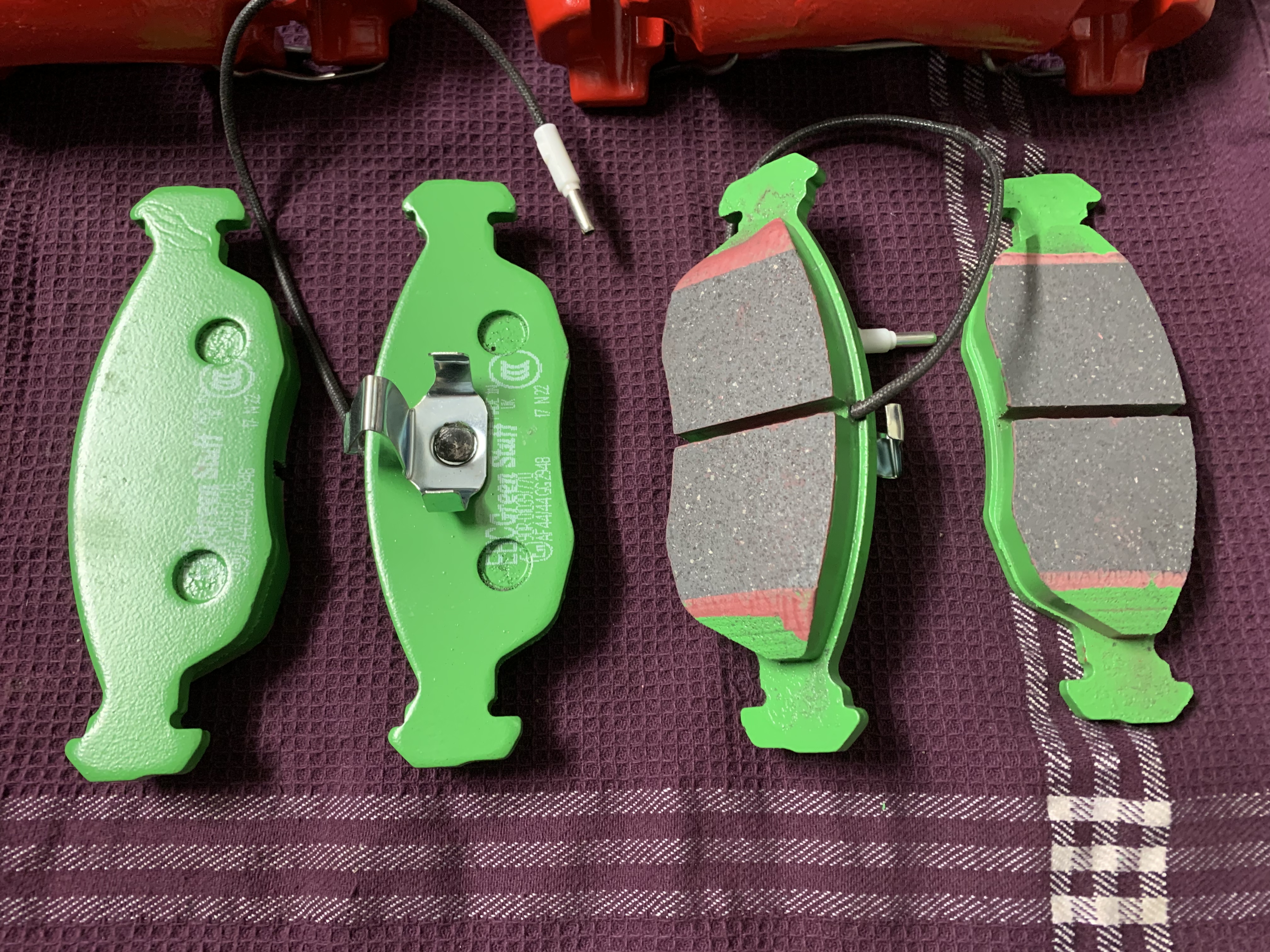

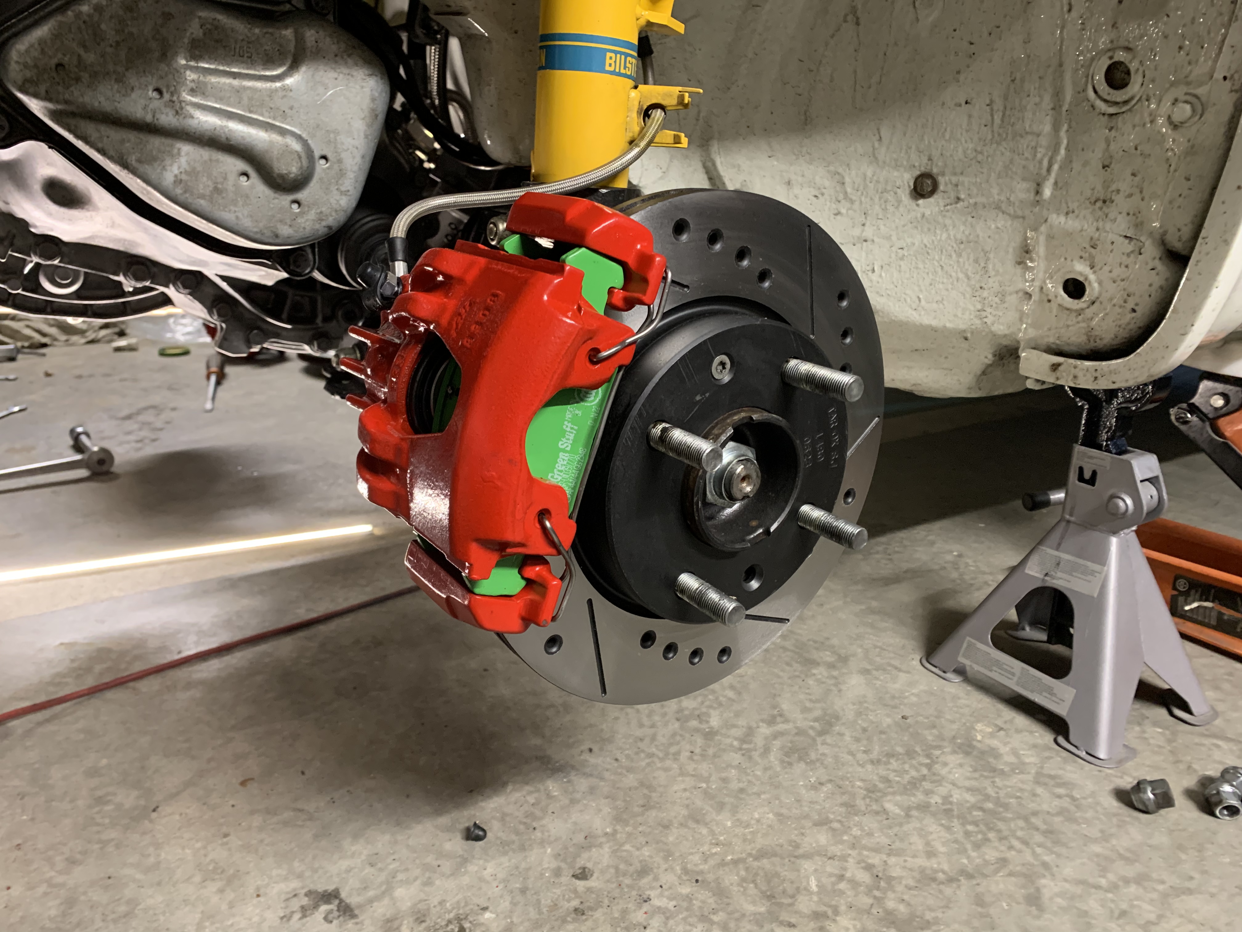

Hier c’était changement complet du freinage avant…
Étriers de 106s16/ disque TAROX rainurés percés/ plaquettes EBC Green.
Les étriers sont refaient entièrement à neuf et peint avec de la bombe pour étrier de frein.
Bah je crois que ça tiendra même pas une concentre !! :lol:
Les plaquettes sont rodées au papier abrasif avant la pose.
Joli patchwork de couleurs !!
Je voulais aussi faire la même sur la civile en ne changeant que les étriers origine par les 206D de la racing et plaquettes Green. Mais les disques sont aussi en fin de vie. Alors j’ai plus qu’à commander une paire de disque av. :rolleyes:

Normalement avec les tarox ça devrait durer plus longtemps :ok: et vu leur tarif ça a plutôt intérêt B)
C’est ça !!! J’espère que ça durera un peu plus qu’un déjeuner de soleil !!
On verra bien…
J’ai commencé le rodage des plaquettes et ça a l’air de freiner plutôt bien.
L’avenir nous le dira !!! :mrgreen:

Oui le combo Tarox /plaquettes EBC devrait être vraiment pas mal :ok:

Si les disques s'usent, c'est que ça freine !!
Beau montage.
Tu ne seras pas déçu par les EBC vertes. Attention le premier freinage à froid.
Concernant la peinture sur les étriers... Aucune ne tient quand on s'en sert !
J'aime bien faire le tour des Porsche sur circuit ou en rasso... Et je regarde la couleur des étriers. :ph34r:
Rouge et Porsche écrit en blanc souvent, c'est la couleur du neuf... Ceux qui FREINENT, c'est devenu Bordeaux et Jaune. :mrgreen:
Ensuite tu regardes comment ça roule et tu te confirmes le sentiment avec les chronos...
Ceux qui ont les étriers avec la peinture cuite...C 'est ceux qui roulent VITE. :ph34r:

Il est vrai que j’ai jamais été vérifier ce que de beaux étriers rouges devenaient une foi bien utilisés dans des conditions extrêmes !! :lol:
Mais là c’est sur la peinture en bombe ne fera même pas une journée de concentre… :ph34r:
Jean , j’ai suivi tes conseils pour les EBC Green. Donc je te dirais ce qu’il en est en fin de concentre. Pour le moment il faut surtout les roder pour ne pas être pris au dépourvu une foi sur nos belles routes de France… :p
