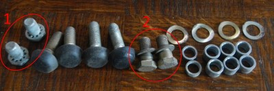

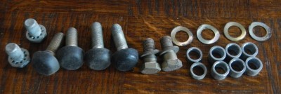

En 1 c'est la fixation des boitiers enrouleurs
En 2 fixation des clips de sécurité
Et les autres avec entretoise/rondelle elastique pour l'attache basse et haute de la ceinture, les entretoises servant à ne pas écraser les garnitures plastiques par lesquelles passent les vis
(Forum 205 TD)

Oui j'ai tout bon la dessus, sauf que ça ne correspond pas avec l'attache supérieur. les entretoises passent dans le trou pile de l'attache mais le côté le plus épais du vis ne rentre pas dans l'entretoise... Difficile à expliquer par écrit je ne sais pas si vous comprenez ce que je veux dire...

Pour les vis 2 pour moi c'est celle qui vont sur l'accroche de l'enrouleur ou pour les attaché de ceinture sur les montants de porte, on sert en buté et ça permet a l'accroche de pivoter
