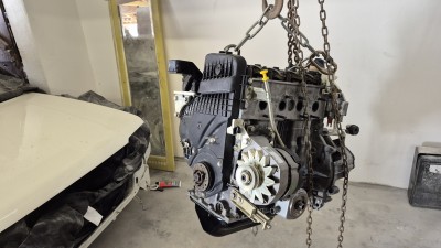

Hier après-midi , reprise du chantier avec réalisation des empreintes dans les pistons et début du remontage du bas moteur

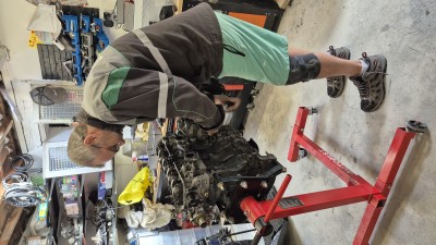

Reprise du chantier chez François aujourd'hui, on a un peu avancé

Oui François va raccorder l'échappement, remonter les cardans et le circuit d'eau , faire les pleins et la prochaine fois que j'y vais je fais les jeux aux soupapes, on remonte la rampe de carbus et ça devrait démarrer

Bon, on s'y est remis hier après-midi pensant bien pouvoir la faire démarrer mais finalement ça n'a pas été possible!!
On a finalisé le remontage de la rampe de carbus, fait les jeux aux soupapes, fait monter la pression d'huile mais au moment de démarrer, elle le tousse même pas!!
Je teste l'allumage avec une vieille bougie connectée au bout d'un cable: rien!
On change le module : toujours rien!!
Après un bon moment, on trouve un fil coupé dans le faisceau de la bobine!
On répare, on reteste et cette fois il y a de l'allumage !
On refait une tentative de démarrage et...
...toujours aucune détonation !!
Je debranche la durite d'essence en sortie de pompe, on met un coup de demarreur et ...
... Pas d'essence!!
La pompe étant neuve et sentant quand même le souffle, on l'a sort de son emplacement et on tente de l'amorcer à la main mais rien ne sort!!
On rajoute de l'essence dans le réservoir : toujours pareil!
On tente alors de souffler dans le réservoir tout en amorçant la pompe , ça fonctionne mais on se retrouve avec une grosse flaque d'essence sous le réservoir !!
En fait la durite s'était déconnectée et la pompe aspirait de l'air!!
François va devoir réparer ça, j'y retournai samedi prochain!

Retour chez François hier après-midi, après avoir lutté ensemble pour repasser une nouvelle durite d'essence , on a réussi à la démarrer
Elle avait besoin d'un bon réglage mais déjà aucun bruit suspect
Par contre après avoir coupé le moteur on s'est vite rendu compte qu'il y avait beaucoup de mayo dans l'huile (et que le niveau était monté )
On a d'abord démonté la modine et contrôlé son étanchéité : RAS.
On pense fortement à l'oubli d'un ancien joint d'embase sur une chemise!
Du coup on a déjà commencé à redemonter!

Ho merde la loose !!!
Alors ça c’est vraiment une cata…
Ça veut dire du temps pour tout re démonter, un joint de culasse, un jeu de joints d’embase et surtout un gros nettoyage de l’ensemble.
Bon courage les gars !!

Comme tu dis
C'est le genre de choses qui arrive quand tu bosses à 2 sur un moteur.
On va effectivement tout nettoyer, ressortir les ensembles chemises-pistons, ouvrir la pompe à huile pour la nettoyer, souffler tous les conduits d'huile etc...
Le LR est resté propre par contre, c'est déjà ça de moins à nettoyer
J'y retournerai dans 15 jours (François n'est pas là le week-end prochain), ça lui laisse le temps de recevoir les pièces.
En attendant, il devrait normalement déculasser tout seul aujourd'hui
