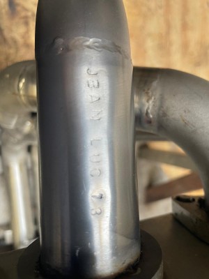

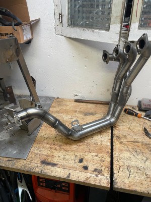

François 13 m'a envoyé ce matin ces photos de mon futur 4/2/1 terminé ! :wub:
Merci encore mon copain ! :blush:

<oo> J'ai le même à la maison :ok:

Joli morceau !!! <oo>
Avec la prise pour la sonde afr ça va être :ok:

Le fameux vuvuzella ! B)

Belle pièce ! Et personnalisée en plus !
